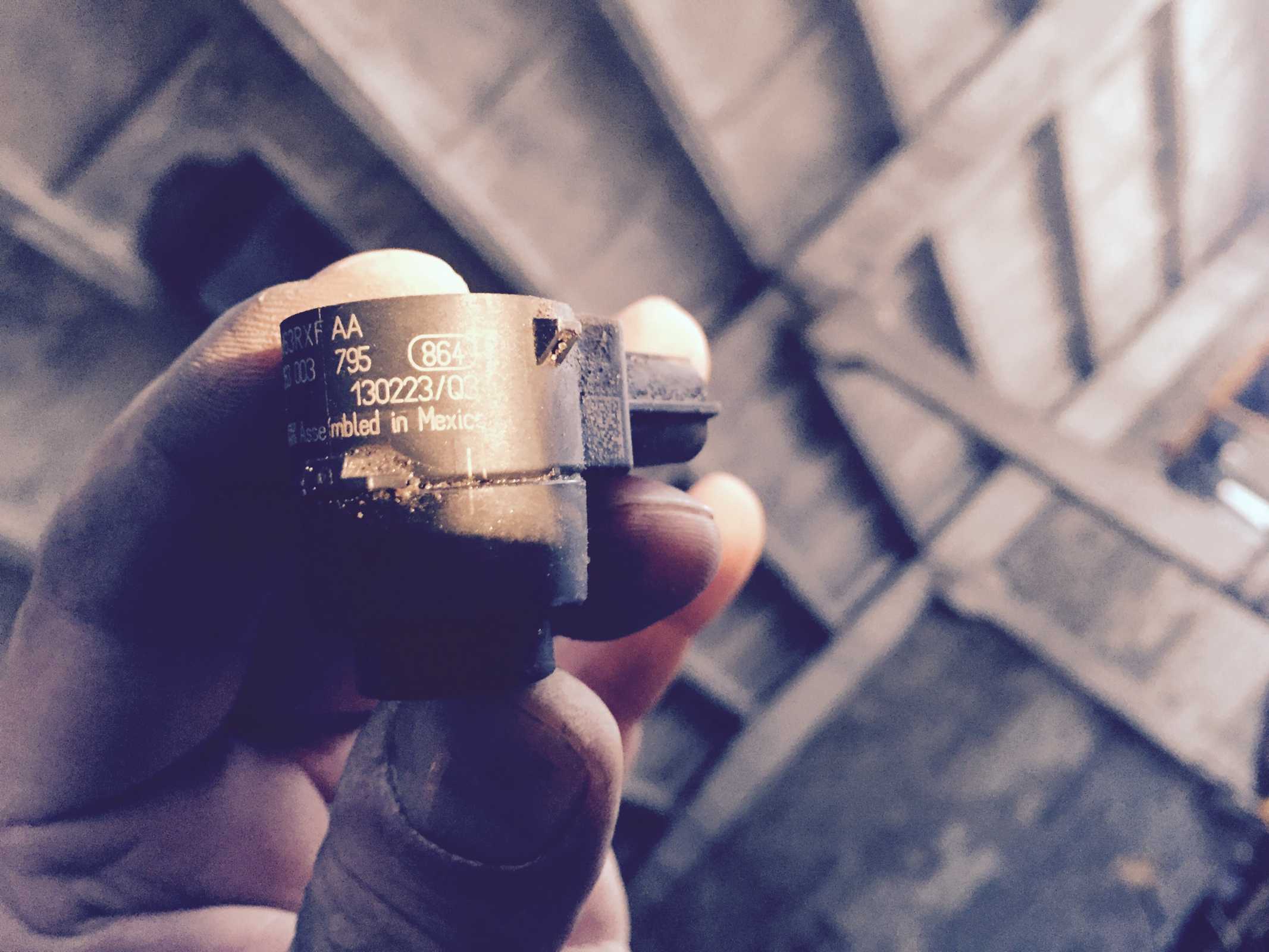

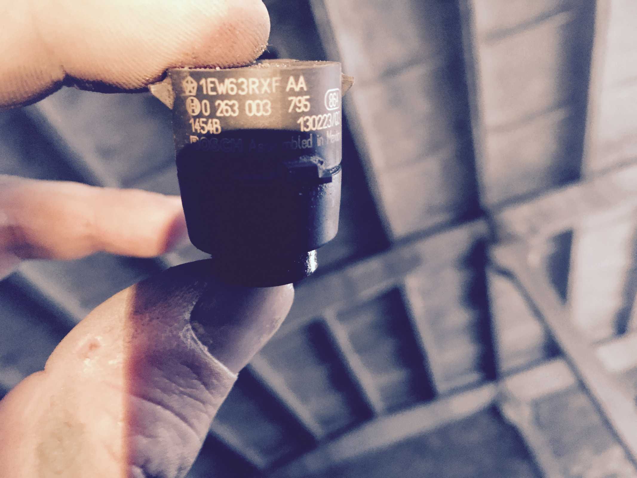

silver31#46
Перестали работать датчики на 1500 13-года,снял,почистил-не помогло.но решил сфотографировать ,может кому пригодиться
