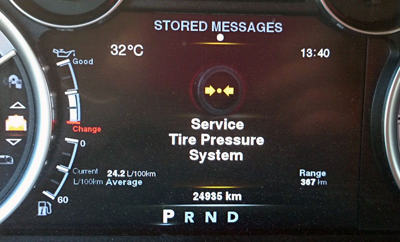

при этом датчики давления работают исправно
AlexGel#2
Видимо, давление в каком-то колесе или в нескольких упало ниже запрограмированного минимума.
У меня всегда горит, потому что ездить на 4-х атмосферах не нравится мне))
Глебыч#3
AlexGel пишет:
Давление штатное для лёгкой загрузки: 4.1атм перед, 3.1атм зад. Проверено аналоговым и цифровым манометрами. То же самое показывают и датчики. Даже обновляются штатно при изменении давления. Сообщение говорит о необходимости "обслуживания" датчиков, а не о ошибке давления. Но в крайслере мне ответить не смогли, правда тогда, пока к ним ехал, оно уже потухло. А теперь горит и при заглушил/завёл.
сан-саныч#4
Возможно, не работает один из датчиков или комп не видит его....
Глебыч#5
сан-саныч пишет:
ребят, ну я пишу - вы не читаете. Всё датчики промерил манометром с изменением давления в обе стороны, всё работает.

Глебыч#11
Решили проблему сообщения о необходимости обслуживания датчиков давления колёс. Комп (или в шинке, что скорее всего) перепутал левое колесо с правым. Перешили компом у офф.дилера без перестановки колёс.
