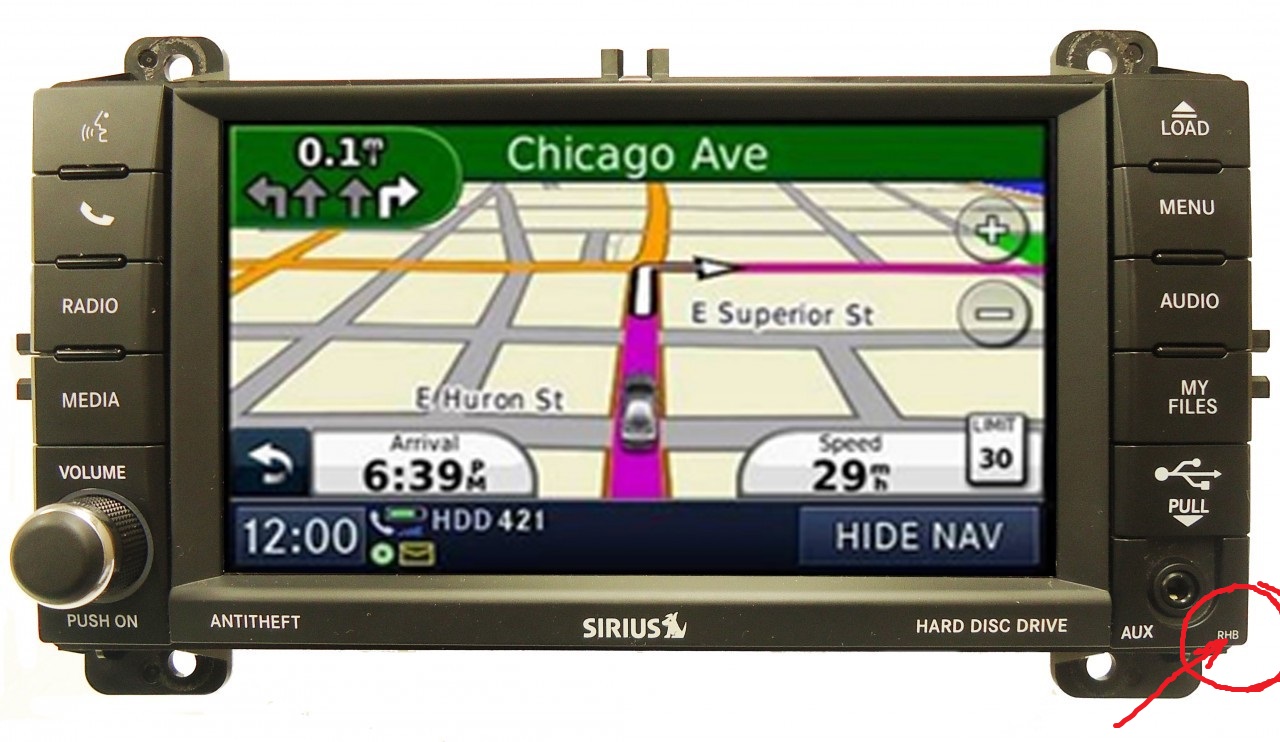

Ничего в этом сложного нет. Я сам не силён в этом деле. Вам просто надо Александру написать какая у вас магнитола( в правом нижнем углу) и номер из настроей магнитолы( как его получить написано в первом сообщении по ссылке). Мне Александр присылал 2файла, их надо будет записать на обычный диск и уже потом в магнитолу и вуаля. Подробную консультацию также можно получить у Александра. Я думаю, он вам не откажет, так как помог многим Рамоводам переделать сетку частот 😉

Какие буквы магнитолы у Вас? Правый нижний угол???

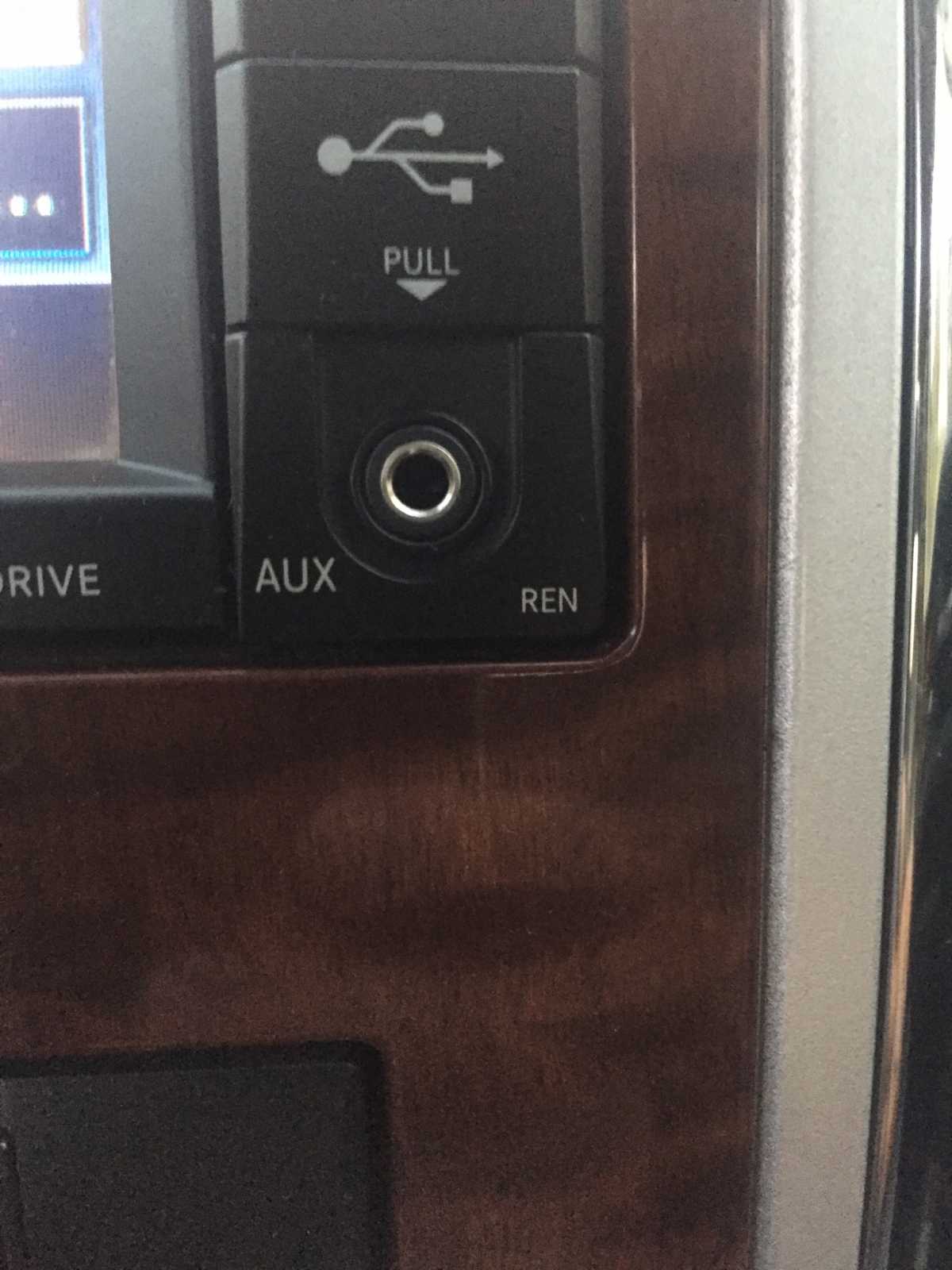

Народ подскажите в углу написано REN , что то можно сделать с данной моделью ?
Hunter Siberian#89
У меня тоже REN, простите :blush: Александр! буду при много благодарен за подробнейшую инструкцию для "чайника"
Александр#90
Приветствую Господа!
REN - можно изменить шаг радио и зону ДВД на Европу (шаг 0,1) но только при условии использования старой версии прошивки!

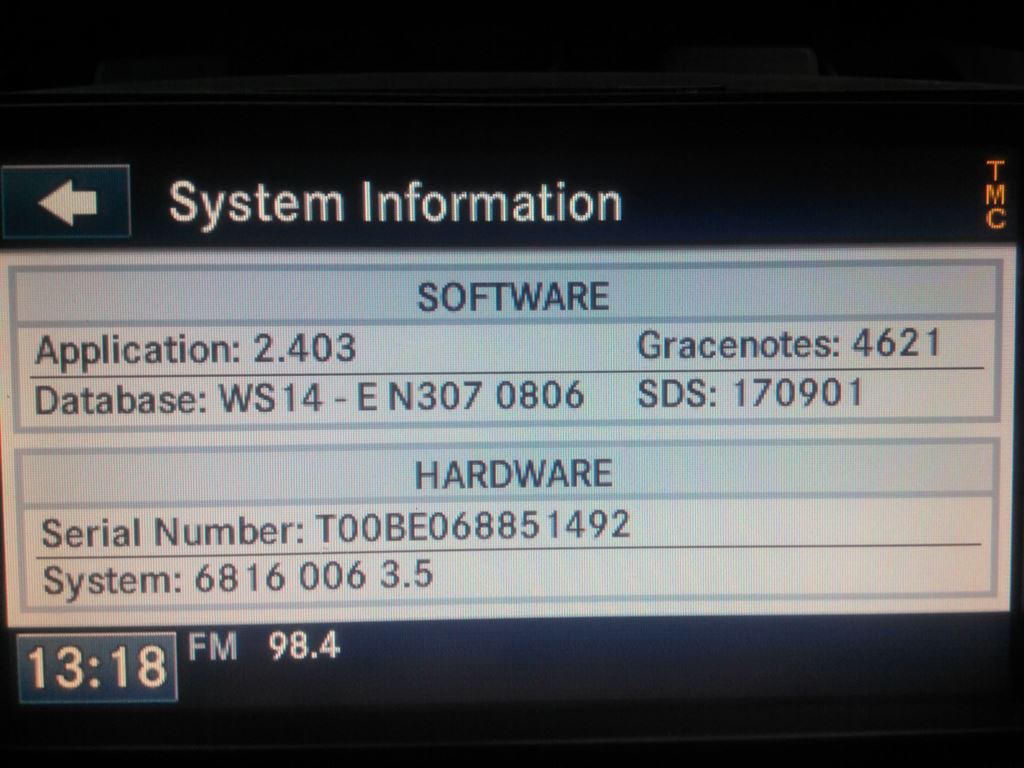

1. Фото системной информации (версии прошивки)

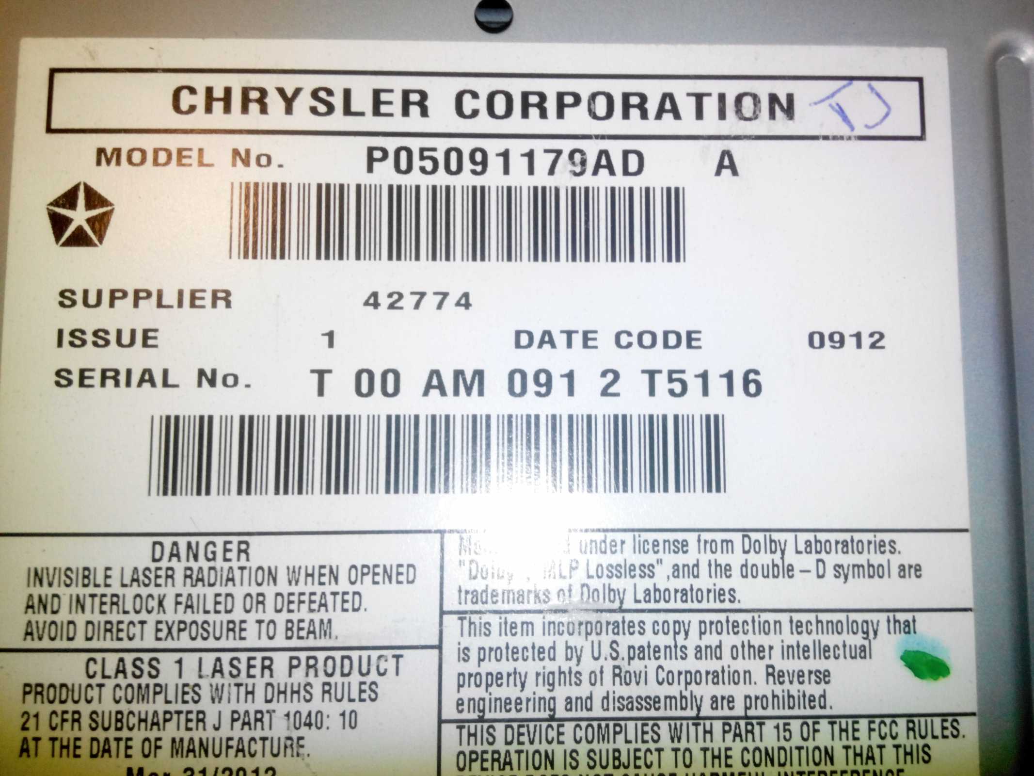

2. Парт номер магнитолы из инженерного меню либо фото верхней крышки, если не можете попасть в инженерку
Hunter Siberian#93
Ок! ща пойду сделаю фото.
