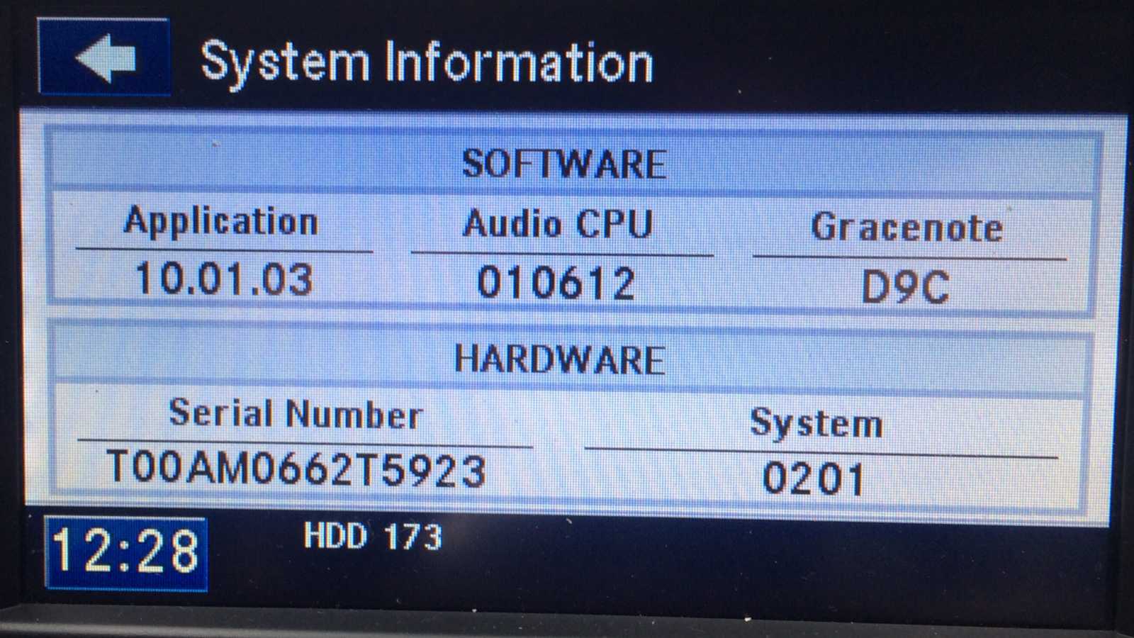

Смотрим в системе что стоит у вас:
Например:
Фото на radikal.ru
Соответственно у нас версия 23.04.41 (2х.хх.хх) - значит нам надо накатить сначала версию 3х.хх.хх, а уже после нее соответственно 50.00.07. Это очень важно! В противном случае "КЕРПИЧЬ"

Машина 11-го года. Прошивка у меня стоит 20,02,01
Год выпуска определить по serial number разве нельзя, который пишется на экране ?

У меня Serial Number T00AM0861T5413
Магнитола RBZ
Application 20.02.01

У Вас однозначно обновление пойдет.
Дело в том что старые типы магнитол (RBZ и RB2) - заканчиваются прошивкой 10.хх.хх. Если у Вас сейчас уже 20.хх.хх - то ваша обновится. Только проведите обновление всех 3х прошивок, которые я выложил, и делайте все внимательно, как я описал.
