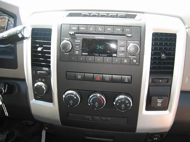

чтоб понять блок виноват или нет тебе надо снять старый и сфотать на нем с обратной стороны наклейку там вчисле прочего есть и данные о версии егошной прошивки.
и да мой блок вот такой. http://s.rdrom.ru/1/reviews/photos/dodge/ram/43150_8457_add_2.jpeg?u=1241667
