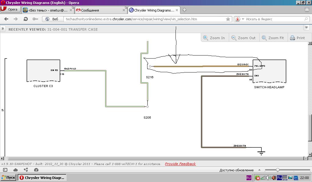

Добрый день форумчане. Хотел бы пообщаться с профессионалами. Занимаюсь автоэлектрикой. Тема такая: пришел очередной ram 2500 2010г из америки, мастер спорта по плаванию, после тщательных танцев с бубном рэм запустился, но коробка в аварии в режиме d включает типтроник 4, при удержании на типтроние + типтроник вроде отключается, при отпускании + опять переходит в типтроник и роздатку не видит, блок управления двигателя, блок предохранителей подбрасывался другой, результата ноль. Провода к блоку диг. и предох. звонятся. По схеме вижу что должен появится желтый с серой полоской провод который завязан с блоком включения света и нфой индикаторов на панели, но откуда он выходит не могу понять. Коробка подбрасывалась другая. позиционер в раздатке работает. Читаю maxidas-ом Коробку он не видит. По abs 1 ошибка мол нет раздатки. Где рыть? Куда копать? Две недели ввокруг него круги наворачиваю. ПОМОГИТЕ ПОЖАЛУЙСТА

smetux#6
Схема для Андрея
