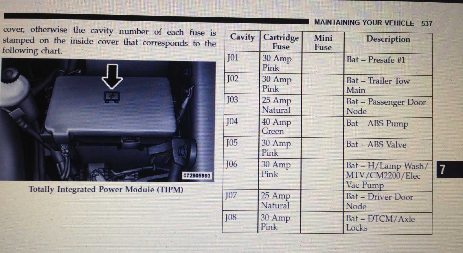

Дабы не создавать новую тему. Вчера перестал работать прикуриватель, который расположен в нише у ручки АКПП.
Первым делом подумал предохранителей мож сдох. Пробежался взглядом, но чего-то не нашел где блок предохранителей. Ткните пальцем слепому. Рам 10 года
Заранее спасибо
Vis-A-Vis (Саша)#15
Тинки пишет:
Заранее спасибо
Капот открой. Там две большие черные коробки. Слева и справа. Так вот справа - это не фильтр.

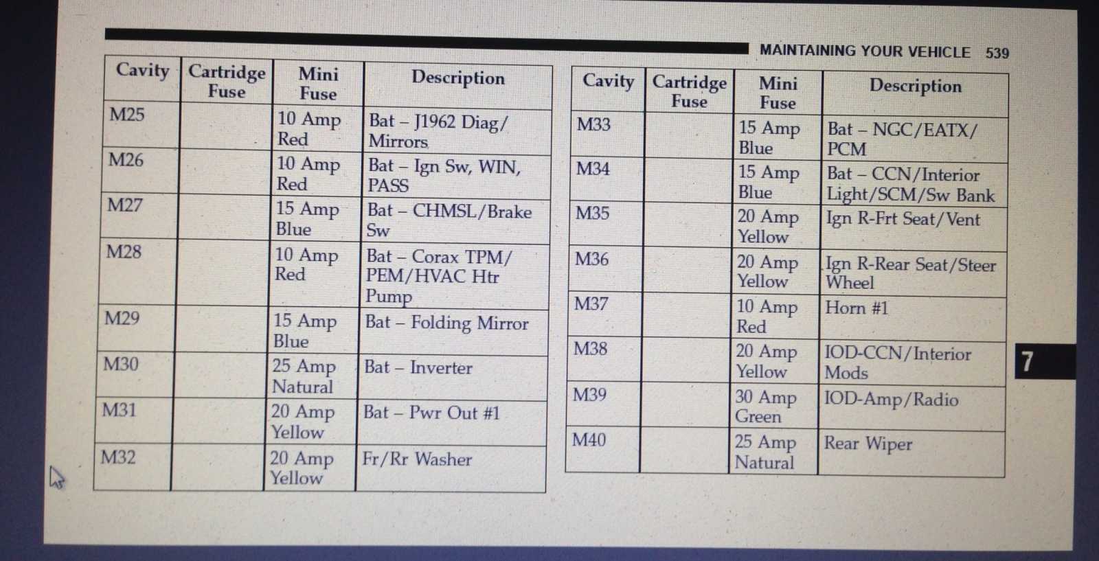

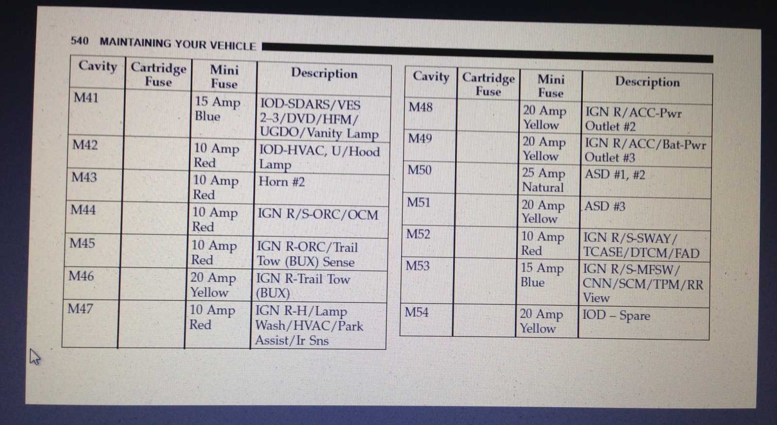

Господа, которые с английским на ты, помогите.... никак не разберусь какие предохранители отвечают за прикуриватели....
Переведенную инструкцию на 12 год смотрел но там другое расположение и обозначение
Анатолич#18
М31 - 1-й
М48 - 2-й
М49 - 3-й
