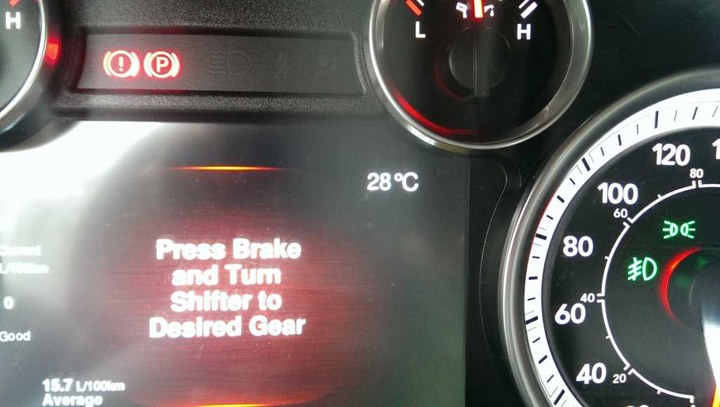

Собственно оно может и не страшно, да вот только при автозапуска я теперь получаю не приятные подогревы, а вентиляцию. И, кстати, климат работает по-другому, обычно выставленные 19 градусов теперь очень холодные! Какие мысли, как бороться? Проблема существует второй день, машина не мылась.
Сорри, увидел похожую тему по 07г, может у меня такая же проблема. Только температура прыгает в диапазоне 28-31 Цельсия.
Модеры, перенести пжл мой пост, уже тему удалить не могу.

п.с. сегодня температура упала до 10, хотя на улице явно не диферент в 21 градус. Появилось предположение, что может все-таки какой-то грязью залип. Заеду на мойку, вдруг "отмоется".
