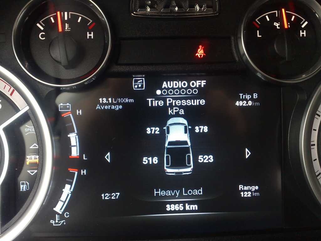

Машина 2013г., компьютер просит давление в задние колёса 5,1 , хотя по табличке на двери на пустой достаточно 3,5. Как изменить настройку HEAVY LOAD ?

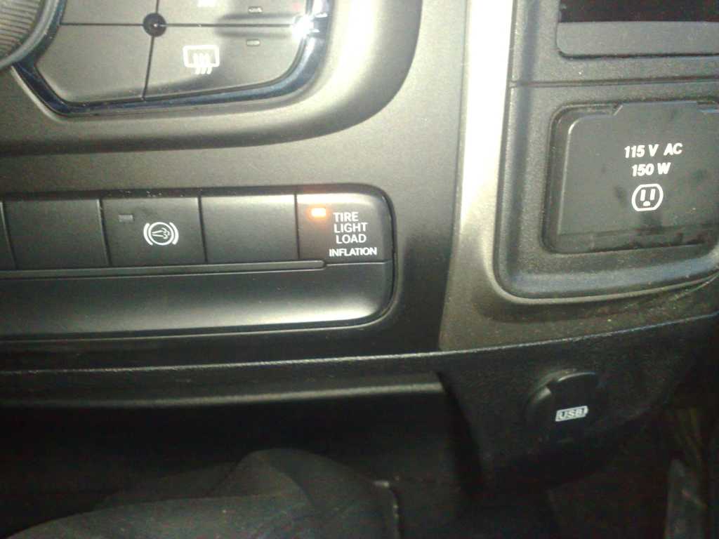

Спустил давление в задних колёсах, нажал вот эту клавишу:

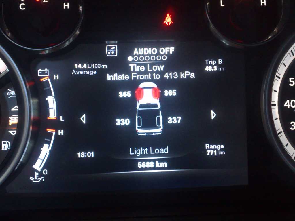

Получаем результат:

Проще чем кажется. Сам инструкцию перерыл пока получилось. Пытался стоя на месте - кнопка моргала и гасла. Спускаешь колёса до нужного 4,1 перед 3,2 зад на холодную для 2500 HD (датчики пока не поедешь будут показывать чушь, пользуйся ручным манометром), начинаешь движение, на малой скорости жмёшь кнопку, голова пишет что настройка сохранена и надпись light load. Через минуту-две датчики покажут текущее давление. Готово.
