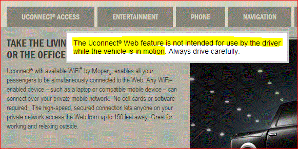

Все есть на сайте - читайте первоисточник. Если сумеете на территории России пройти регистрацию "Uconnect Registration" по перечисленным пунктам, то случится чудо и у вас будет Wi-Fi. Если все таки чудо случится, то Wi-Fi будет только на стоящей машине - клик
К тому же все это платное и самое интересное - все это работает на территории северной америки. У нас - НЕТ!

Captain Andrew#5
У нас ничего не будет! ссылка
