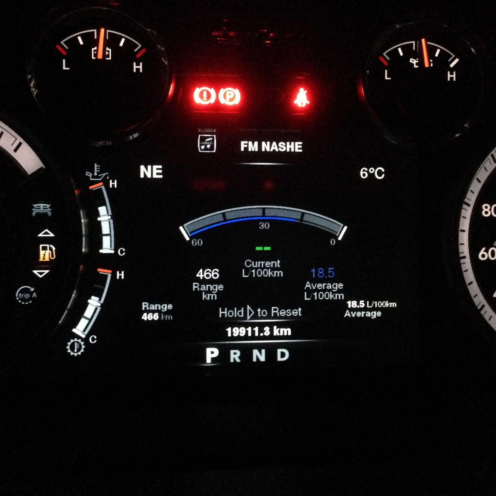

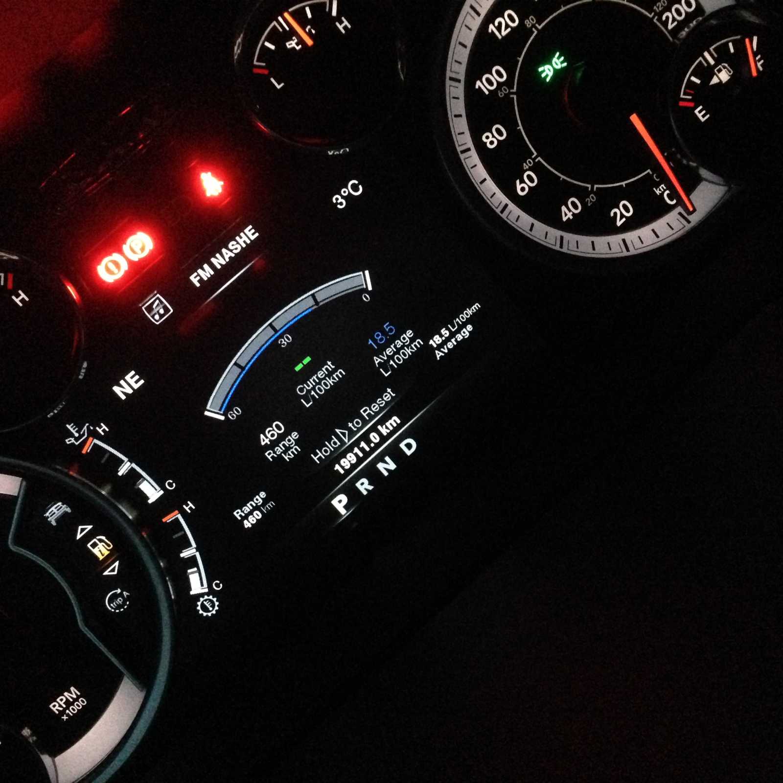

Дабы темы не плодить, спрошу здесь:
Вчера оставил Барашка с пробегом 19911,3
Сегодня, сюрприз - 19911,0
Куда делись 300 метров?!)) Кто скрутил?

КАА пишет:
У Вас на спидометре ещё 6км пропали 😳 видно кто-то ночью в супермаркет задним ходом съездил 😂 таким макаром через пару лет будете продавать машину с нулевым пробегом !!!!
нее)) это запас хода на остатке топлива... уменьшился так как прогревается стоит)
более того, еще "км" меняются не через "x,0", а через "x,4"
