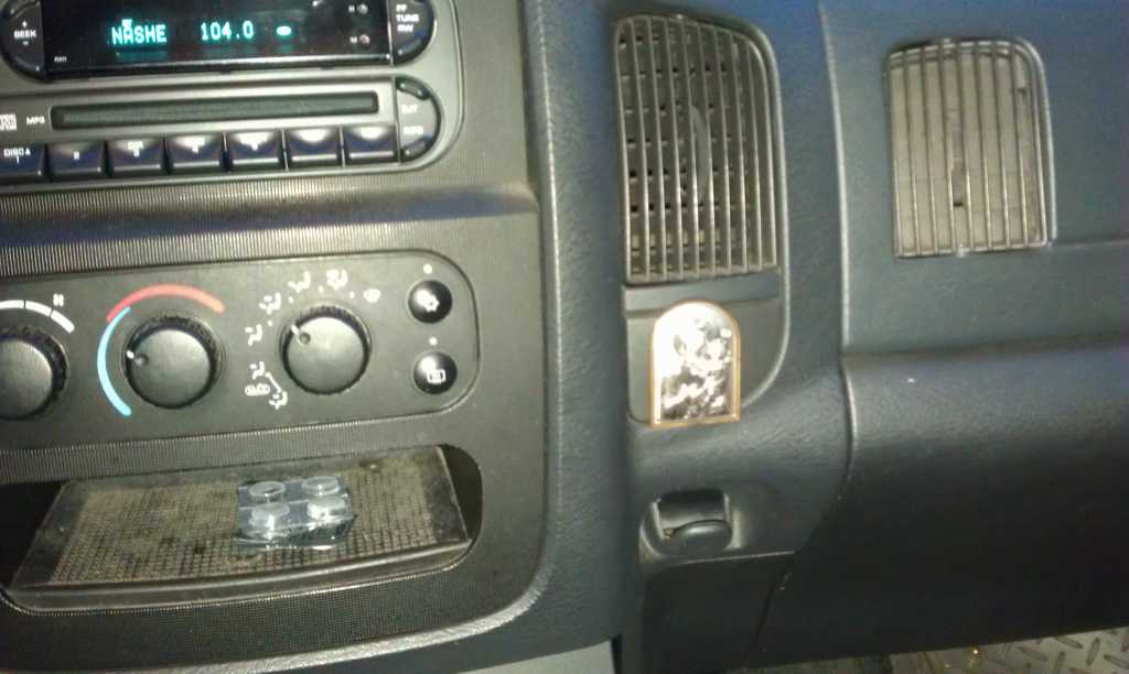

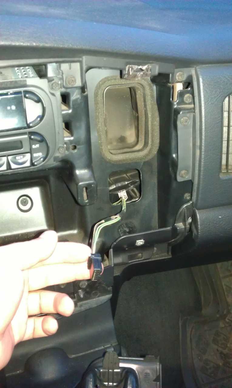

Снимал панель и обнаружил провода с разъемом...Судя по фото что-то должно быть под воздуховодом(там где у меня иконка).Что там должно быть?
Get#2
В этом месте, кажется, обычно расположен тумблер выключения пассажирского айрбэга.
Браза#3
Судя по виду, выход под опцию -
выключатель пассажирской подушки.
Фото на ebm-corp.com
http://www.ebay.com/itm/2002-2005-Dodge-Ram-passenger-air-bag-switch-02-03-04-05-2003-2004-/150784656198?hash=item231b774346&item=150784656198&pt=Motors_Car_Truck_Parts_Accessories&vxp=mtr
Применяется для того чтобы, собственно, отключать пассажирский аирбэг. Особенно актуален при короткой кабине, когда детское кресло можно поставить только на переднюю сидуху.
Насколько просто доустановить - не помню, помоему как минимум нужно менять конфигурацию блока подушек.
Garry#4
А,точно,на предыдущем моем головастике так было!Спасибо,ребята! 😉
