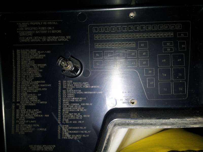

Подскажите, сидят ли актуаторы дверей за предохранителями или релюшками ?
Сходу на блоке рэле ничего не нашел. Не нашел и как идет сигнал со штатной открывашки от брелка.
Правильно я понял, что двери управляются Front control module ?
Ковыряние в bodybuilder пока нерезультативно но я не сдаюсь 🙂
Внезапно перестали реагировать двери как на кнопку открывашки, так и на дверные lock/unlock.
Батарейку отключал-не помогло.
Ошибок вроде тоже нет (ключиком смотрел).
Как я понимаю, если управление идет через TIPM и снесло ему крышу, то сбрасывать только сканером?
(в 2005 году ошибки TIPM можно было поймать сканером) ?

Год 2005, верно?
Замками управляет приборная панель, подтверждено.
Предохранители цепей, проходящих через панель.
Постоянное питание ( замки будут защищены одним из них ):
№18 - 15А
№22 - 20А
№51 - 20А
Питание через замок зажигания:
№28 - 10А
Схема цепей, идущих через приборную панель - http://www.rambodybuilder.com/2005sbbgl/docs/wd/dr/wiringdiagrams/8w40instrumentcluster.pdf
Схема центрального замка, смотреть совмесно с вышеприведенной схемой приборной панели - http://www.rambodybuilder.com/2005sbbgl/docs/wd/dr/wiringdiagrams/8w61powerdoorlocks.pdf

XGhosT#9
Каюсь, посылаю голову пеплом и не увидел предохранитель door locks потемну. Поменял, заработало.
