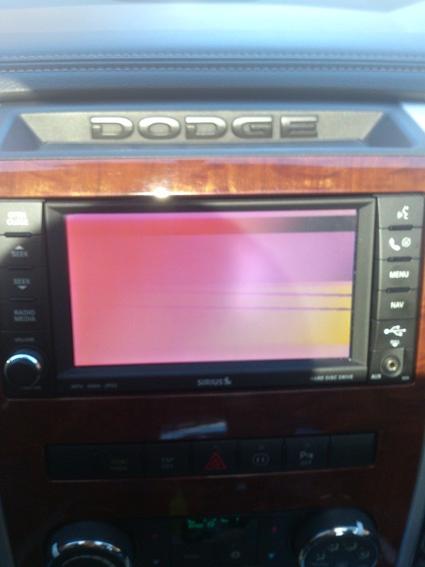

Вчера после мойки, камера заднего вида стала давать сильные помехи на экране. Ночь машина постояла, сегодня совсем картинка пропала и идет розовое мерцание.
Сам дисплей работает нормально в режиме радио и прочего.
Куда бежать?

Задние камеры у них беда
555 (Сергей)#3
Частое явление. Разъем между кузовом и задней "дверью" заливает. Вынь-вставь, продуй, залей из баллона герметиком для проводки или вд40 для вытеснения воды.

Разъем на кузове прочистил, разъем в борту прочистил, результат тот же...
Может еще где разъем искать? ))
Кстати первый раз такое, а машину мыл раньше...
555 (Сергей)#6
Залей wd40. У меня по зиме регулярно так барахлило после моек, но всегда приходило в норму.
Дальше можно думать только на камеру.

У меня после моек регулярно такое происходит если керхером на глазок камеры усиленно дуть. через некоторое время работоспособность восстанавливается.

Всем спасибо, все высохло и наладилось...
