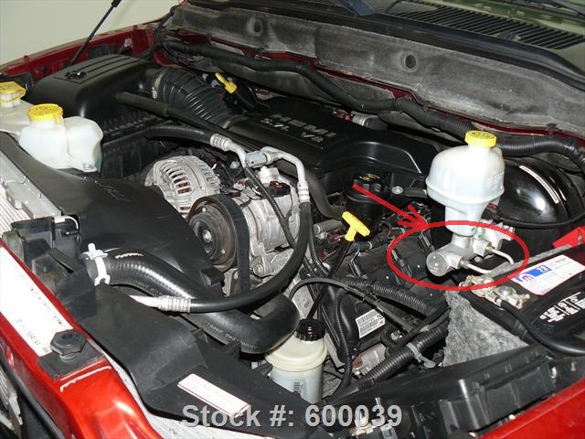

Кто то сталкивался с заменой свечей ? Народ подскажите как меня свечи в двух цилиндрах которые находятся под тормозной системой ?
фотку спер с ебея немножко подкорректировал ну что бы понятней было . 🙂

я сам менял. нужна подходящая головка, удлинитель и карданчик + ловкость рук)))
Yaroslav#3
Я использовал друга с тонкими руками и пальцами как у пианиста 😄

Господа,ну право же,если для каждой замены свечей использовать пианистов,кто же будет музыкой заниматься? 😆 Менял себе свечи как то.Ничего в этом страшного нет.Надо отдать должное Рэму-места под капотом хоть пляши.Самое тяжелое в этом процессе-начать его.Дальше становится легче 😉

Я менял сам не давно,2 часа делов ,взял из набора головок короткий удлиннитель на трещетку,обрезал его пополам ,на наждаке сделал квадрат и помогло!Весь гемор в этой процедуре,то что приходица полу лежать,полу висеть,под капотом,а так терпима и 3 рубля на пиво останеца 🎉
