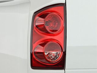

Не нашел как это связать с тормозом. Лампочки поробовал проверить нажатием на тормоз, повороты, габариты, задний ход, ближний, дальний - все вроде в норме. Появился дополнительный вопрос зачем у задних фонарей нижний сегмент (кроме фонаря заднего хода) он не горит ни при каких манипуляциях, только верхний мигает при повороте, горит ярче при тормозе и просто горит при габаритах. Все ли правильно?
дайвер(Леонид)#11
Есть еще дубль стоп сигнала сзади на крыше. Проверьте его.
