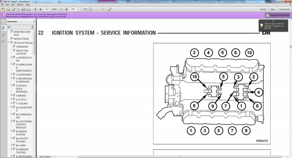

Было решено заменить высоковольтные провода и за одним свечи. Двигатель SRT10 стоит 2 катушки 1- с 6 контактами под 6 проводов 2- с 4 контактами под 4 провода. На каждой катушке имееться нумерация на 6 контактной 1-2-3-4-5-6 на 4 контактной - 7-8-9-10 цилиндр соответственно. Исходя из мануала слева голова -нумерация цилиндров 1-3-5-7-9 справа 2-4-6-8-10 - Но столкнулся со след. проблемой провод из 1 го цилиндра (слева со стороны водителя) идет на катушку где 6 контактов и подключен к выходу №6 😳 едим дальше берем провод справа цилиндр №2 тянем до катушки - провод подходит к катушке с 6ю контактами к контакту № 1 😠 . Машина так раньше работала ровно- что может быть ? В магуалах искал не смог найти ответ по поводу катушке. Посоветуйте что делать...

вроде разобрался сам )
