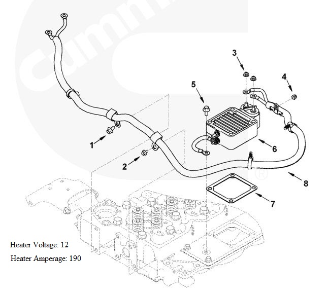

При запуске холодного мотора, включается нагреватель впускного воздуха, во впускном колекторе.
И после холодного пуска ещё какое-то время работает в прерывистом режиме, поэтому можно заметить такие скачки зарядки, на рисунке с каталога я привёл его данные по Амперажу. Щёлкает реле включения этого нагревателя.
Генератор на Додж ставит Крайслер, поэтому тех. характеристик на него незнаю, знаю только что он Бошевский и кат.№ крайслер 56028732 AA.

Спасибо, однако, большое!!! 🎉
Верно, что в теплое время стрелка амперметра почти не гуляет!
Доступно, исчерпывающе, понятно!.. 😆
