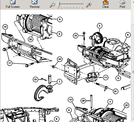

Буду очень признателен за фото клюза . и корзины в местах крепления к раме. спасибо заранее

интересует как корзина с лебедкой крепицца к раме (какие болты задействованы) и как к корзине крепятся губки для троса.

прикупил на днях PW, он еще в штатах, но фотки прислали.. может и поможет вам... ролики плохо видно, но я так понял к той же площадке крепяться что и лебедка.., ну и еще может поможет рисунок из программы запчастей...

спасибо лебедку уже воткнул. корзину изобретали по месту. получилось отлично.
