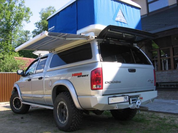

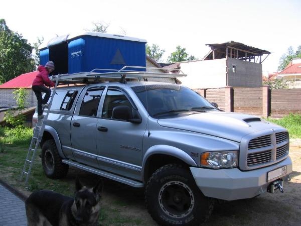

Путём творческой, больной, конструкторской мысли и практическими соображениями с использованием болгарки и автогена был создан
сей автомобиль семейства Dodge.
Прошу высказать мнение о содеянном.
По детально; лифт кузова 3", резина 35", силовые бампера, две лебёдки,
подрамник под прицепное, силовые пороги, багажник, силовой каркас в кунге, рейлинги, палатка, маркиза, расширители.

основательно однако, молодец, правильный подход
бампера чьи????
лебедки чьи, какия??
каркас сам варил? железо с выходом на крышу?
SENYA#8
Всё делали сами.
Бампера; сначала делали макет, затем выкройку, раскраивали, гнули, варили, затем пескоструйка и покраска.
Отдельно сделаны подрамники под лебёдки, всё установлено на штатные
крепления, как и бампера.
Каркас в кунге делали тоже мы. Матерьял нержавеющая сталь. Релинги (тоже нержа) опираются на каркас, поперечины для палатки тоже нерж.

побуду немного злобным критиком
На место запаски под кузов можно поставить допбак - всё таки экспедиционник,а топливо никогда лишним не бывает.
Света не хватает ,в пер.бампер врезать с углублением хеллу какую, всё лучше светить будет чем родной свет. да и задних ход подсветить не помешает,а то "в темноте и в поле дерево найдёш"
А зачем экспедиционному автомобилю силовые бампера ? лес валить или джамшуд-такси пугать ?
Джеком за конкретный бампер не зацепишся да и сомнительное удовольствие поднимать хай-джеком за предний бампер РЭМ пусть и 1500, именно по этой же причине не вижу особого смысла в силовых порогах, думаю на джеке придётся очень сильно удлинить ручку.
И вообще пороги на бездоре якорь ещё тот , многие говорят что об силовик очень удобно разворачиваться вогруг деревьев ,согласен. Но это не про РЭМ.
По лебёдкам: простите за вопрос, а как посмотреть как ложится трос на барабан ведь чуть не уследил и досвидания лебёдка ,а если что с лебёдкой случилось - бампер снимать? или гуманней можно площадку с лебедой вниз снять без снятия бампера?
А вообщем ещё раз повторюсь--- Понравилось.
SENYA#15
Спасибо KUZEN за комментарии.
Да действительно, дополнительный бак просится в этом вы правы.
Это в будущем, а пока можно и канистрами запастись!
Свет слабоват, это верно. Будем ставить хеллу; 1AL 008 934-001 D90мм Биксенон модуль (D2S; с блоком) или эту 1AL 009 997-001 D 90мм Би-Ксенон модуль 12V (D2S; с блоком)
Дополнительно может эту 1N0 009 295-801 > D 90мм Dynaview Evo2 или
Фары дневного света (компл.) круг. LED (D90мм, 65,5/84,5мм)
Рабочий свет будет тоже. Бампера нужны для покатушек в Карелии.
Поднимать жайджеком можно и нужно за проущины, колёсные диски, пороги.
Да уж лутше пусть пороги страдают чем кузов.
Лебёдки конечно требуют внимание, но ведь не один в лес едиш. Есть каму
присмотреть. И главное кто хочет увидеть увидет!

А как вы установили багажник на верху? хотел тоже поставить........но под крепление как то додуматся не могу............ был бы рад если поделитесь тем как установили......
Шухеррр#18
Что то мне кажется, что у РАМа крыша слабовата для такого способа крепления багажника...
luckyfox#19
да мне что то тож так кажется....... мы же пытались вначале воткнуть хотя бы крепление для начала.......... а потом появилась люстра сверху...и чот притормозили...... а так было бы классно иметь багажник сверху еще....... для продуктов и одежды. да и смотрелось бы внушительно.
Kuzen#20
SENYA писал(а):
.... Бампера нужны для покатушек в Карелии.
Так я не спорю ,так мысли вслух.....
подлесок из молодых деревьев диаметром -8-10см валится стандартным бампером внедорожника, (без последствий для оного )ну если это не совсем кроссовер с голимым пластиком по кругу , в такой момент надо болше переживать за сохранность пыльников приводов,и проводки датчиков АБС.
Поднимать за проушины можно ,но тогда на клюв джека надо петлю с крючком,за колёса тож приспособа нужна, и когда это всё надо то оно как всегда заваленно в багажнике походным шмурдяком.
Про лебёдки ,понятно что в лес без штурмана не полезешь , но ему придётся смотреть на намотку троса на барабан в щель между роликами 😮 , когда 10мм трос натянут как струна 😮 с фанариком потому как рассмотреть там будет сложно 😮 да и каждый раз надо подойти по колено в грязи( на сухом то зачем лебедится) к машине со стороны лебёдки,потом отойти подальше(и так через каждые 1-1,5метра намотки троса) потому как тросы иногда рвутся ,и не дай бог кому 😮....

Kuzen#22
А собственно почему ? ,у РЭМа что крыша слабей чем у большинства автомобилей ? или при перевороте на РЭМе складывает крышу как на Форд Эксплорер?
Шухеррр#23
про слабость крыши это мое субъективное мнение : зимой когда снег убирал с крыши уж больно сильно "играет" она...Вот и переспросил на всякий случай..
