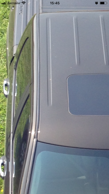

Zhelezjakka#6
вот что там)
АнатолиЧ#7
На дорестайле есть
Александр#8
И на 13+ он есть. Смотрим на фото Железяки, от лобовика в сторону кузова сразу идёт не узкая полоска, чуть темнее цвета кузова, по краю кабины - это и есть наклеенный молдинг. Под ним канавка для сварки крыши с боковыми панелями. Эти молдинги бывают просто чёрные, а бывают в цвет кузова (у Серёги как раз приближённый к цвету кузова). Они тупо приклеены на 3М скотч.
В принципе, кому очень хочется релинги, то это место самый лучший вариант - тут хоть некое усиление есть.
Про 19 год ничего не скажу.
Pavel#9
Александр пишет:
Но ведь это все равно не штатный вариант? Сверлим крышу, колхозим? Правильно?
пастырь#10
В стоке релингов нет и не предусмотрено.
Для установки нужно сверлить, и желательно при этом не повредить подушки безопасности и проводку, что там или совсем рядом находятся.

Pavel#12
Ну найти можно другие релинги, только получается незачем, если нет рёбер жёсткости, ничего на них не положишь - крыша продавится.
