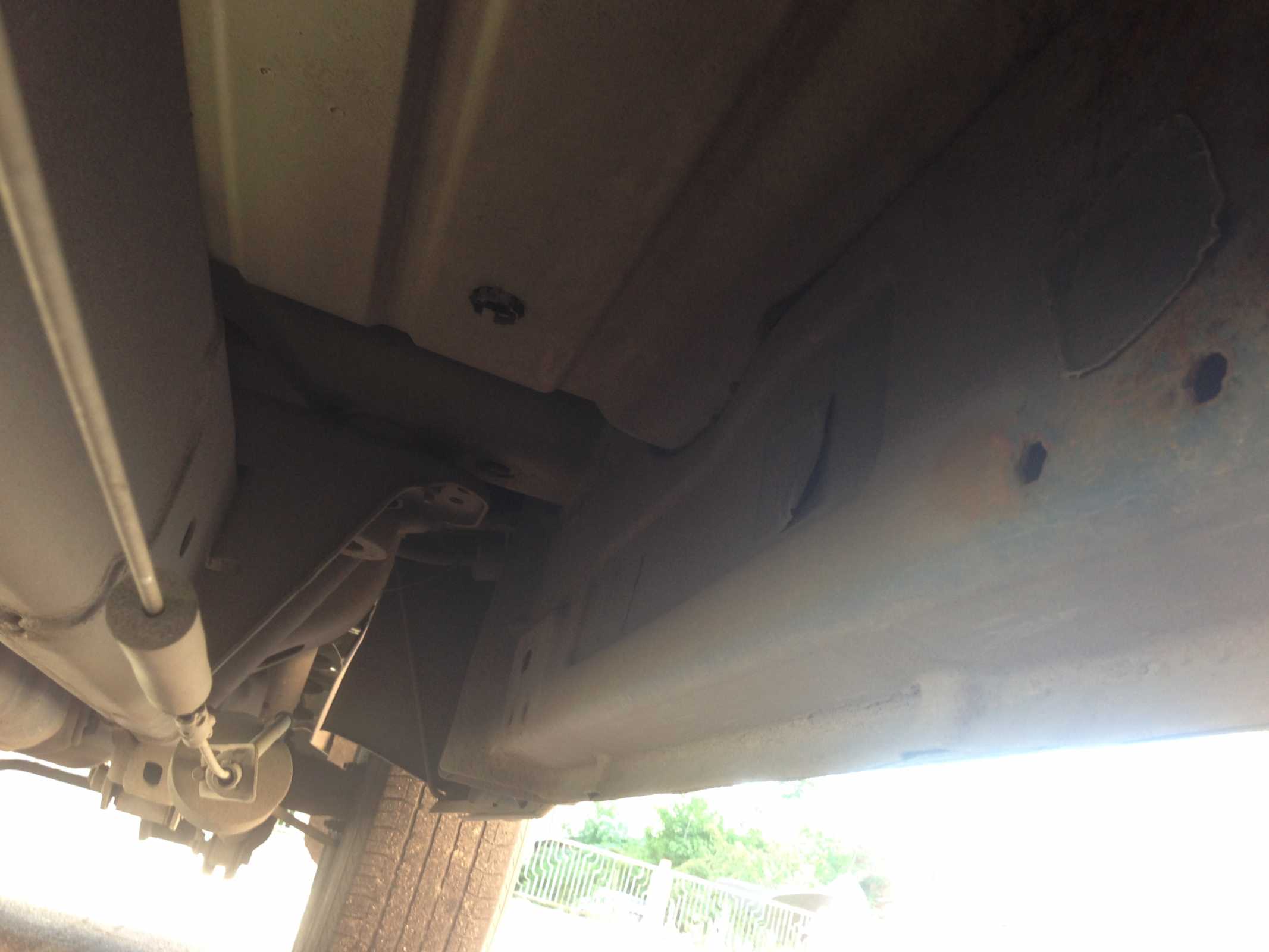

Vis-A-Vis#6
Глянь сначала шо там таке. Я уже и сам не помню как там шо. Хотя в первую же неделю после покупки ползал прокладки ставил , шоб при вибрации не стучало.

udalman#8
Я так понял, что есть только дырки.

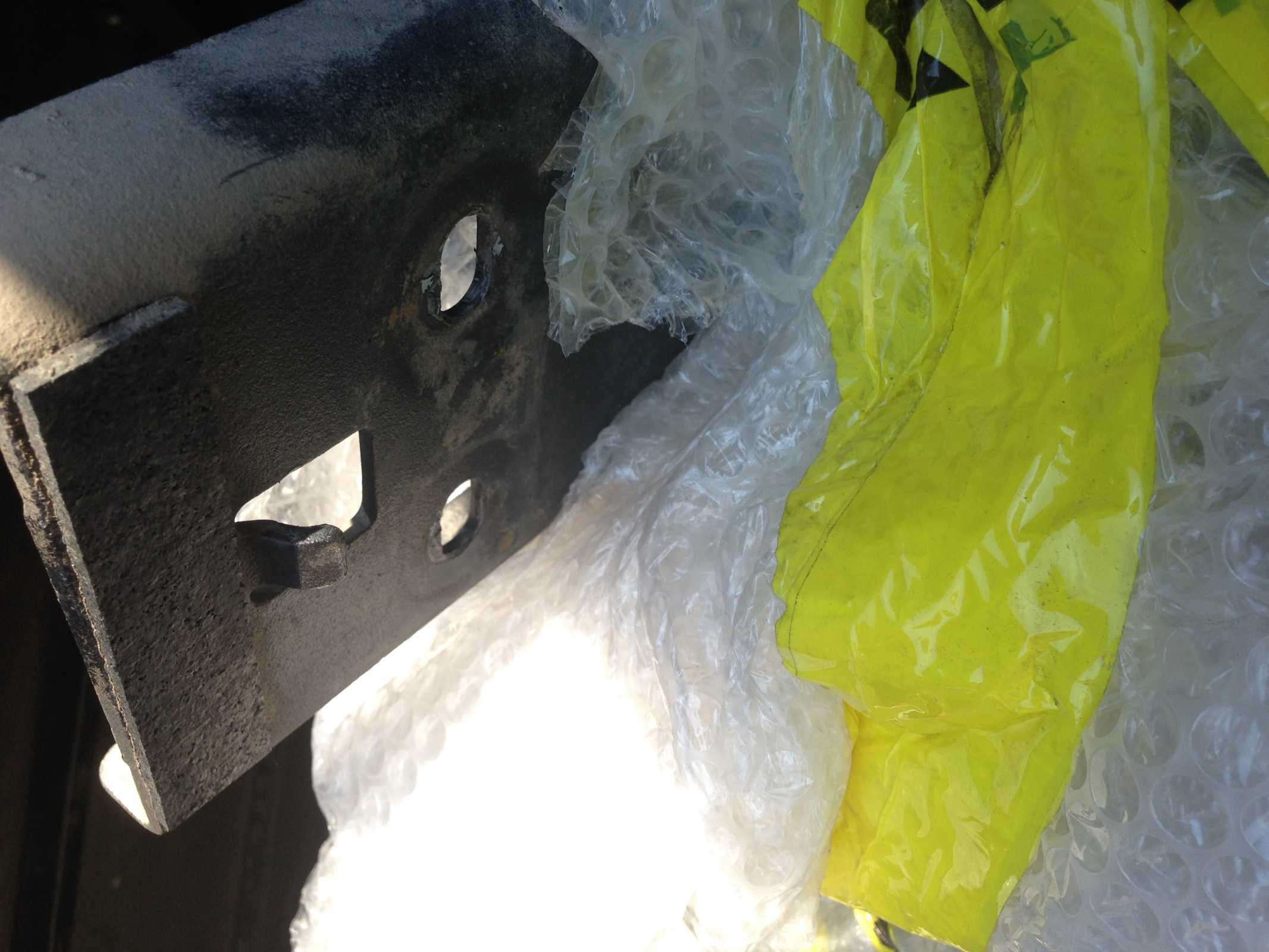

udalman#9
Denis878 пишет:
Ну и на всякий случай: никто не продает закладные для крепежа???
Будут через две недели, просто мы делаем из нержавейки(пластина, гайка, болт) Но сложного по изготовлению там ни чего нет.[/quote]
На сколько я понял, сами закладные (они по моему даже с резинкой) у меня висят на порогах.

udalman#10
А вот это на пороге висит.
дмитрий 77#11
Вырывает их оттуда, лучше к раме крепить

Анатолич#13
Крепление там несколько своеобразное...В кузове сделаны овальные отверстия. принцип крепления как на шубах или пальто были такие длинные пуговицы: по горизонтали проходят, поворачиваешь на 90 градусов и потом затягиваешь. У нас в магазинах ничего подобного нет. Проще заказать у слесарей такие штуки, замерив предварительно отверстия . Единственное, резьбу резать не меньше чем на М8
