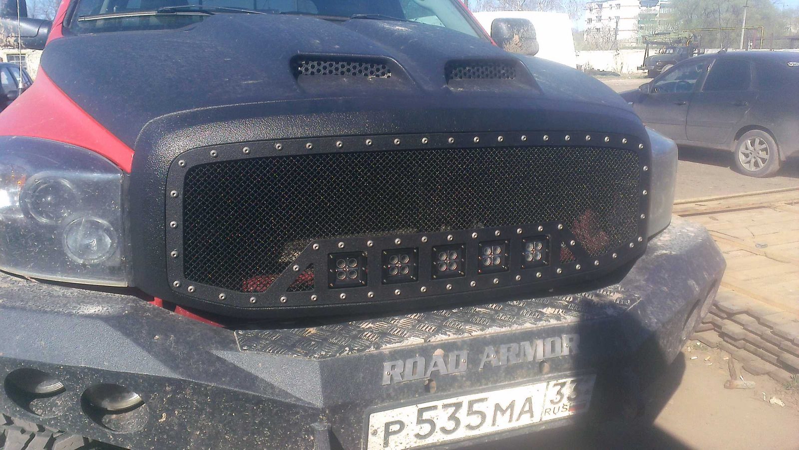

Сделал ,хвалюсь!
Петр33#2
Фотки из процесса в альбоме, http://dodgeram.ru/community/2522-petr33/photos Щас режу ROAD ARMOR что на фотке .какойто он не правильный 😆 ,буду переделывать!

Петр, отлично получилось! Но тема сисег не раскрыта) Нерж или алюминий? Фонарики на бампере крепятся или на решетке? Чем красил? Как к остаткам штатного гриля крепил? Сколько денег на обмыв осталось от цены натурального Т-рекса? 😬 Или, если это коммерческий проект, то ценниик на сие изделие?
И по силовику тоже опыт интересен!! Что не так? В июне себе ставить буду.

В кратце об изготовлении ,материал рамки алюминий толщина 4мм .сетка нержавейка под бентли ,болты нерж м8х20,светилки с алиэкспресс,крепление рамки к остаткам родного гриля через алюминевые уголки 20х20х2 на клепках с шайбами ,растояние через 2 болта,переварена стальная рамка из трубы которая соединяет капот с грилем .к ней же приварена полоса 20х2 на которой держатся светильники .переделан кронштейн открывания капота смещен ближе к радиатоу рамка и сетка отпескоструены +грунт +краска+раптор,шляпки болтов отпескоструены!стоимость оригинала 110 тыр,на наши года таких не нашел потому что капот с грилем у нас вместе!на обмыв осталось .и не мало!Насчет коммерции надо подумать,но нужен обьем минимум 3-5 изделия,одну смысла нет делать .так как лист алюминевый в маленьком обьеме никто не хочет продавать надо брать минимум пол листа!

Обрезок листа остался?? Хватит еще на одну решетку? Хочу купить))
Буду морочиться... Есть где лазерной резкой вырезать...
Петр33#10
Не не осталось,сам огрызок нашел,лазерной резкой резать ,хапнеш,чертеж не нарисуешь точный,это надо сканер искать,ценник там будет я думаю не маленький,так что ручками надежней точней и дешевле
