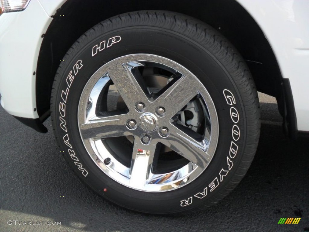

Всем привет.
Хочу снять хром вот с таких дисков.
На тытруба много видео про снятие хрома с пластиковых деталей при помощи хлорного железа. Накладка на диске тоже пластик вроде.
Но как сам диск отнесется к такому раствору? Нигде ответа не нашел.
lupus#2
Пластику ничего не будет. Если порыжеет, можно снять ржавчину щавелевой кислотой.
А вот сам сплав будет интенсивно разрушаться. Если снимать, то очень аккуратно, закрывая сплав.
Может быть, проще содрать пластик и отдельно его обработать...

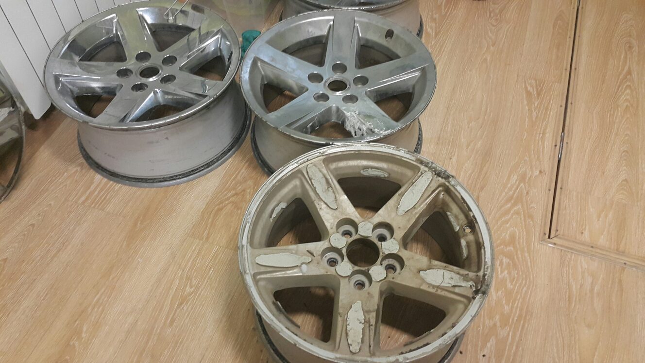

Тимур#3
А как этот пластик снимается? Мне так намного проще было бы.
Поиском ничего не нашел.
Михаил (KMM7777)#4
Где то было в Темах, про снятие хрома с решётки.
Александр#5
Колпаки при снятии сохранить не реально, поэтому просто берешь и отрываешь - может получиться целиком, но скорее всего частями. Он приклеен на диск похоже на полиуретановый герметик полосками, но держится отлично. Под колпаком увидишь диск под серебрянкой. Только есть один нюанс - посмотри внимательно как крепится центральный колпачок с бараном! Он бывает держится именно на колпаке, а бывает на диске. Если будет крепится на колпаке, то прежде чем ломать подумай как будешь закрывать центральную дырку.

Тимур#7
Может феном строительным прогреть перед снятием?
Александр#8
Думаю что фен не спасёт, хотя можешь попробовать - я просто на своих оторвал. Твои диски достаточно свежие, зачем под песок? У тебя достаточно по-мучиться снять остатки герметика (кстати может имеет смысл и с феном), возможно подправить шкурочкой кромку диска и просто покрасить обычной авто краской и под хороший лак. Я свои покрыл керамлаком от Сикенс - одна полноценная зима на них и всего лишь пара маленьких скольчиков на кромке. Мне почему то порошок на дисках не нравится - не ремонтный совсем, так же скалывается, через какое то время мутный. Единственный плюс у него это цена, в отличии от краски с лаком.
Подбирать другой колпачок не пробовал, т.к. у меня всё нормально. Как вариант можно сохранить центральную часть колпака чтобы получился круг с центральной дыркой и дырки под колёсные гайки и ставить этот кружок перед затягиванием гаек. Или с токарем замутить потом какое-нибудь переходное кольцо.

Я не на своих дисках, а других. Купил диски для комплекта мудовых колес, а то переобувать не нравилось.
Один колпак просто отодрал, клей остался 50/50 на колпаке и диске. Сейчас с прогревом попробую. А чем закрасить лучше? Сиккенс искать краску и грунт?
Тимур#11
Алексей пишет:
Про снятие пластика где то было и писали что оторвать целиком точно не получится а вот убрать его вообще очень геморойно потому что часть оторвётся а часть чуть ли не болгаркой счищать надо будет !
Вот, целиком за раз снял. Диск-то старый уже.
