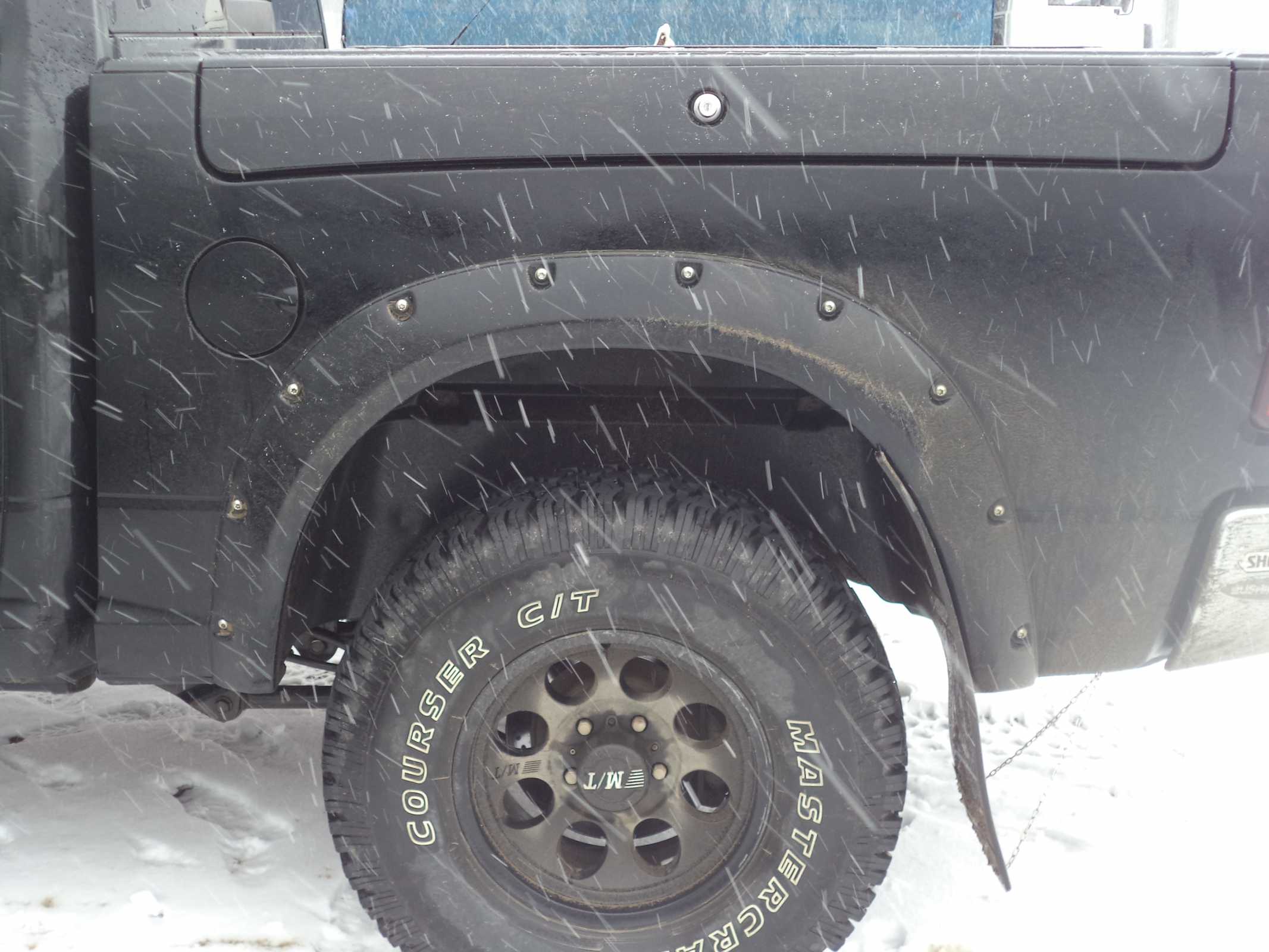

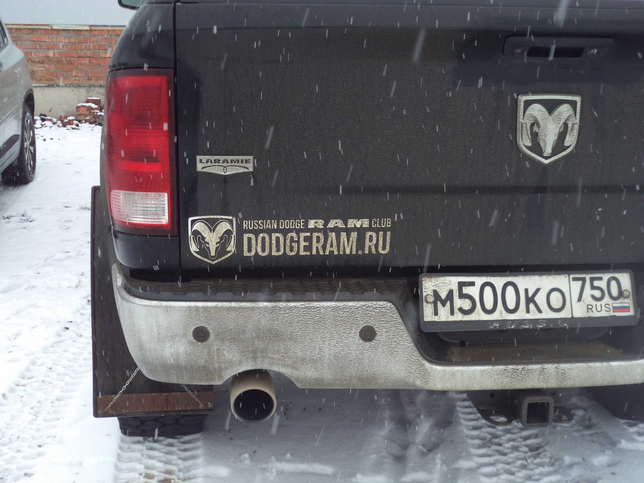

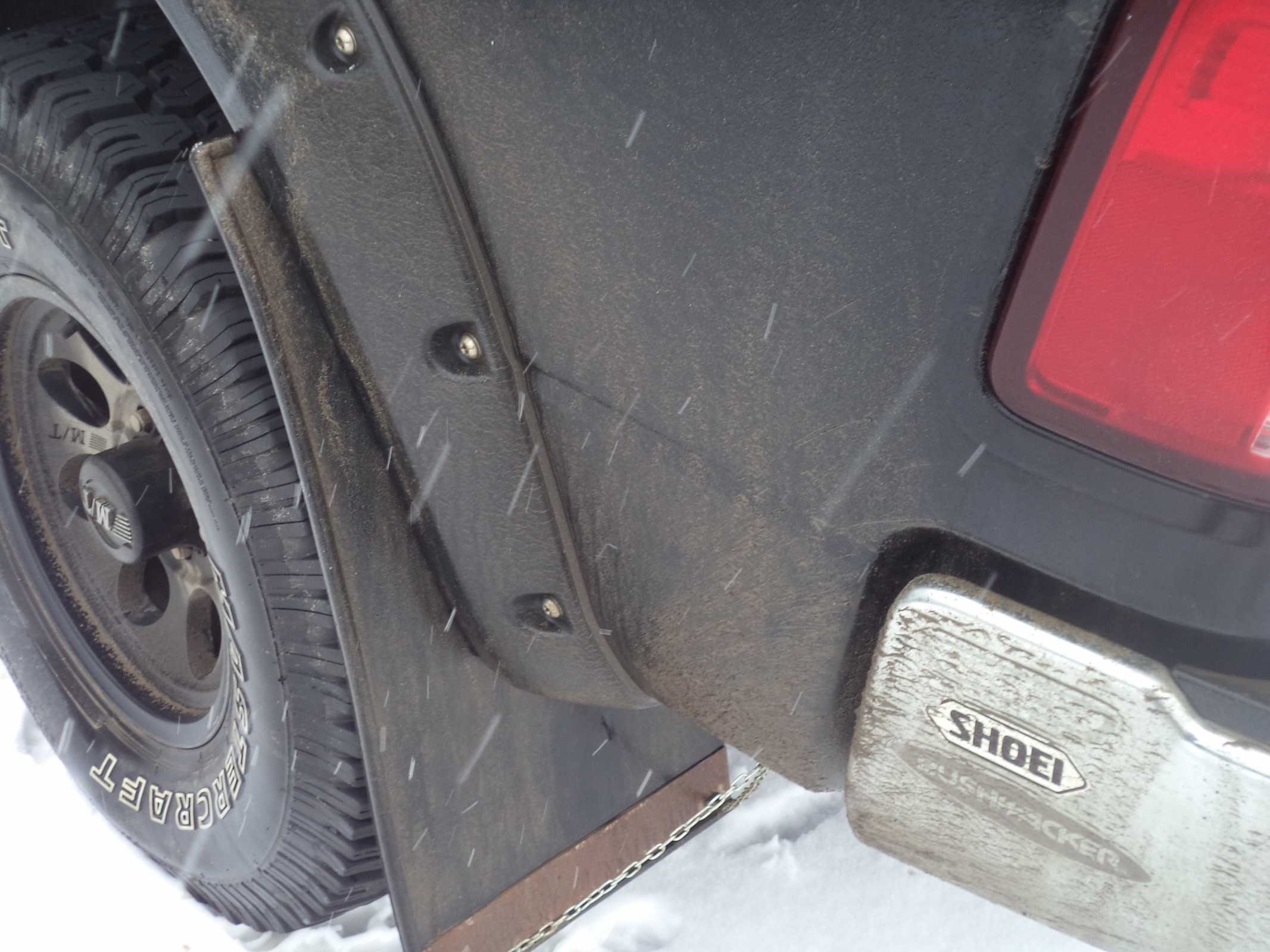

Была тема изготовления брызговиков из МАЗовских (самых больших, если нужно размеры лекала, если сохранилось или фото сделаю),что в итоге решил сделать и своему барану. Пока сделал задние с временной пластиной(нужную пластину пока ищу), на след.неделе буду делать передние. эстетически выглядит очень не плохо. снизу планирую поставить нержавейку--пластину порядка 10 см и на неё сделать наклейку в стиле рам +значок. от пластины идут цепочки, сзади уже есть отверстие штатное, спереди буду смотреть как крепить цепочки, т.к. стоят эл.пороги. бюджетно-выглядит отлично-задачу выполняет полностью.

Dmitriy554#7
черновой вариант, как погода позволит будем доделывать)) будет доработано-изменено: сделаем поровнее, поменяем пластину на хромированную или нержавейку, поменяем цепочки на нержавейку, на пластину будет приклеена наклейка и логотип.

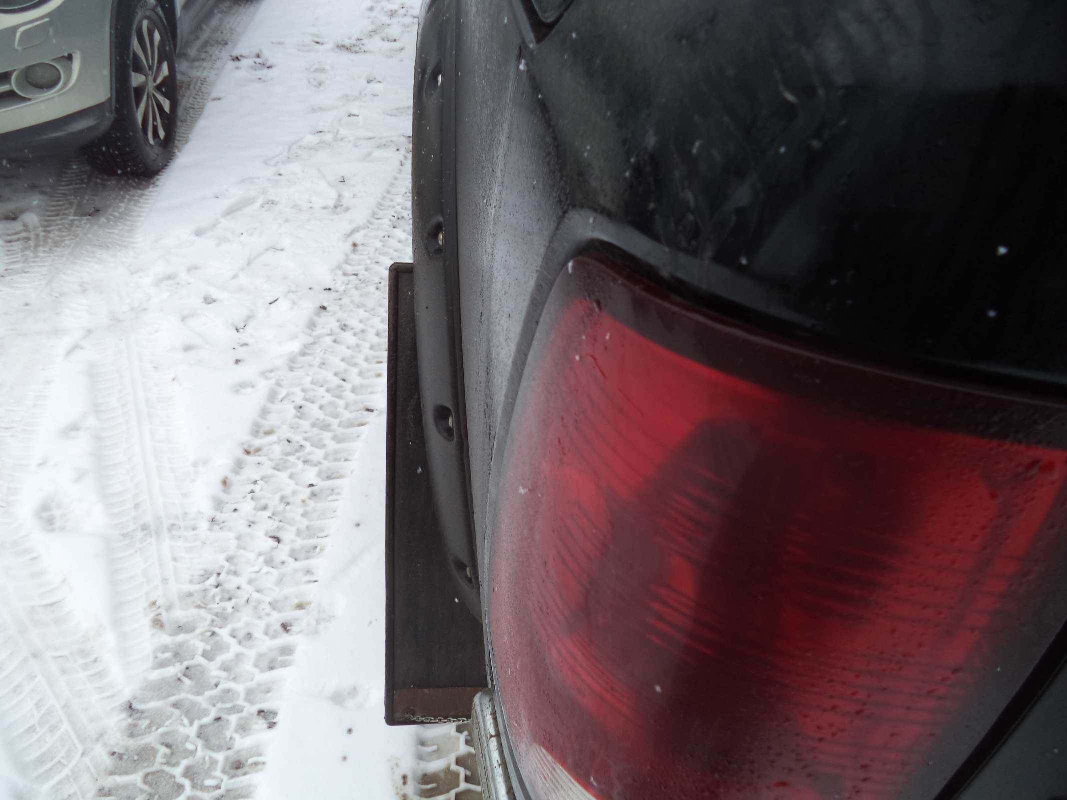

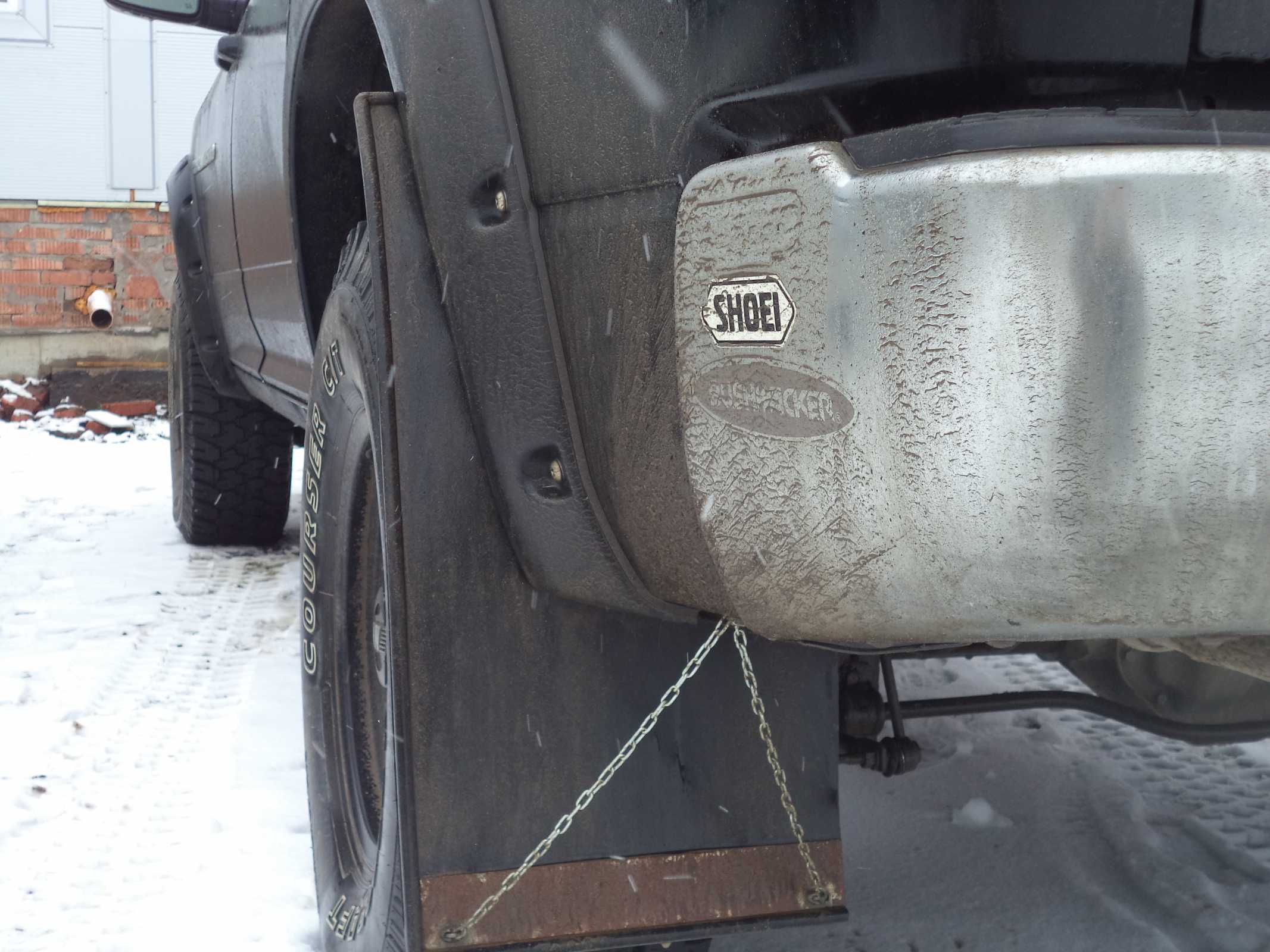

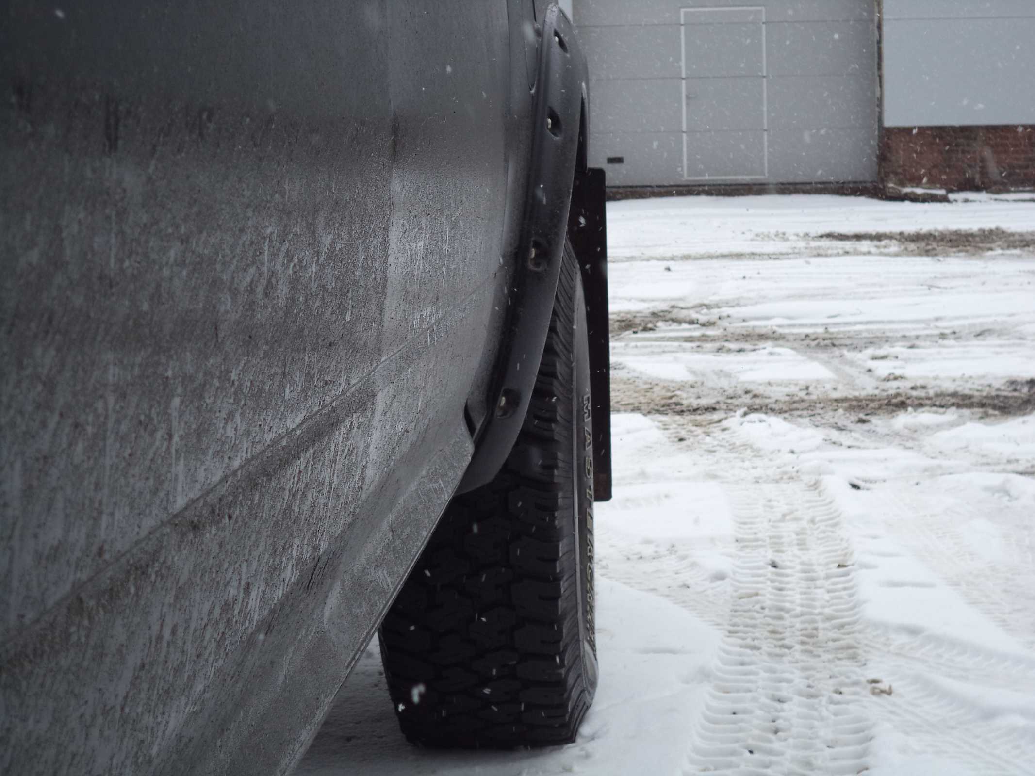

грязь на кузове старая, ещё до установки брызговиков)))))

В общем, годится, пишите список 🙂
Не уверен только, что внешний вид цепи мне нравится.

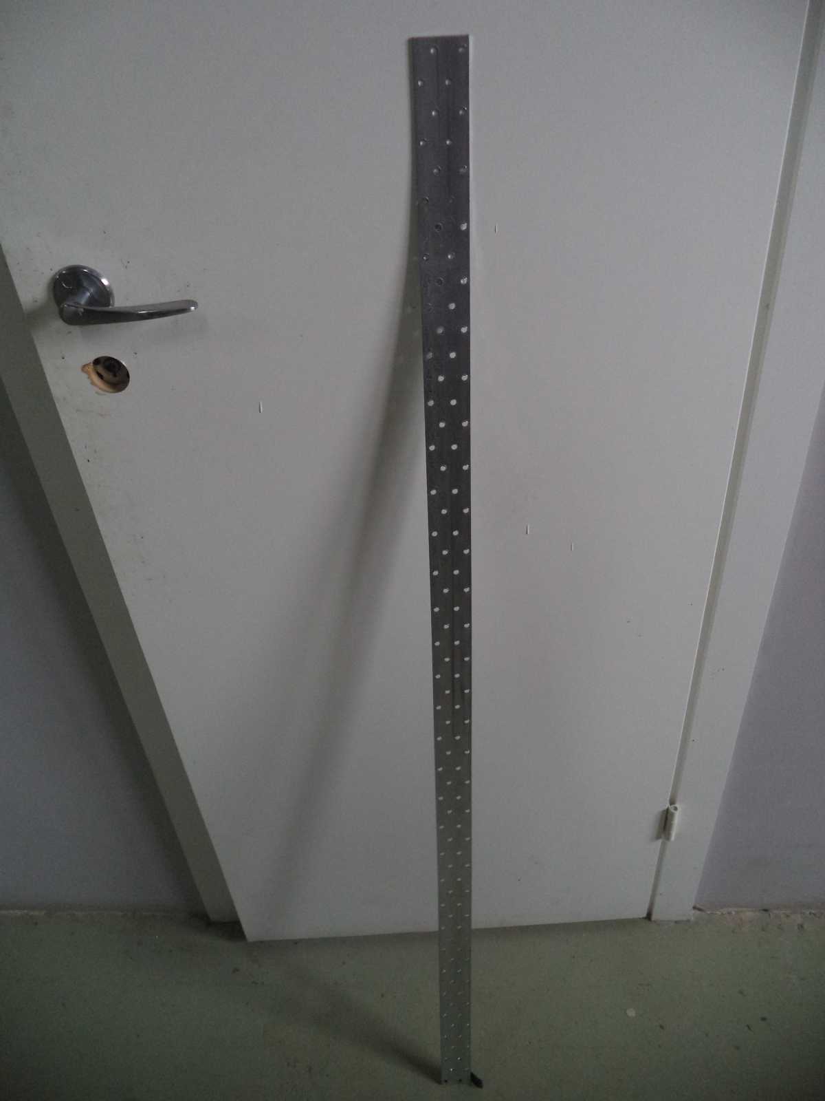

когда встанет пластина широкая, на которую клеится наклейка+ хром.цепи------будет зачёт! можно и без них конечно, на вкус и цвет как говорится.. для изготовления потребуется: брызговики МАЗовские размером 48,5 х 69 см---4 шт, саморезы, полоски металла для крепления с двух сторон( мы использовали вот такие, на строй рынке продаются, см.фото) , хром или из нержавейки полосы металла или листовой(можно отрезать), наклейки и цепи по вкусу))

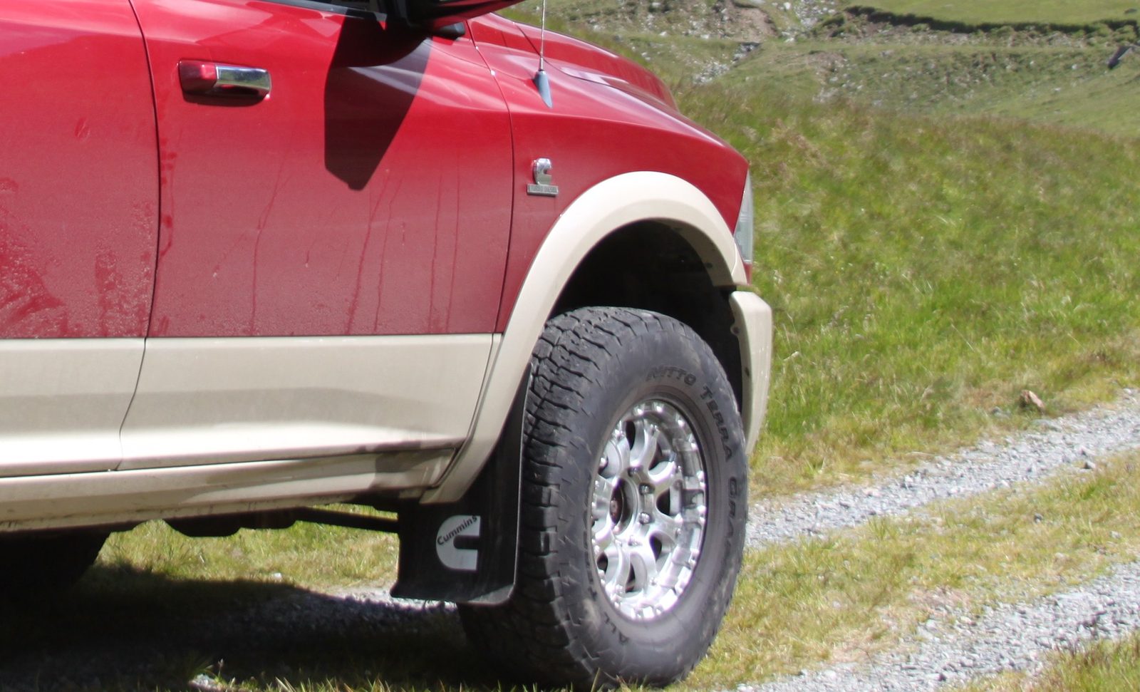

У меня вот такие стоят (вроде бы есть без надписи cummins🙂
У них сантиметров 10 вот этот боковой вылет. И так как они универсальные, то их можно сдвигать в сторону как угодно. У меня колеса 305 шириной и вылет диска +10. После того, как их поставил перестали пачкаться боковые стекла. И это без бушей. Буши в гараже лежат, не доходят руки поставить.
Да, еще они сделаны из гибкого пластика. На морозе не трескается, на скорости назад не заворачивается..

Нет, это не они, но похожи. Вроде у этих даже "язык" подлиннее.
Вот мои на машине
