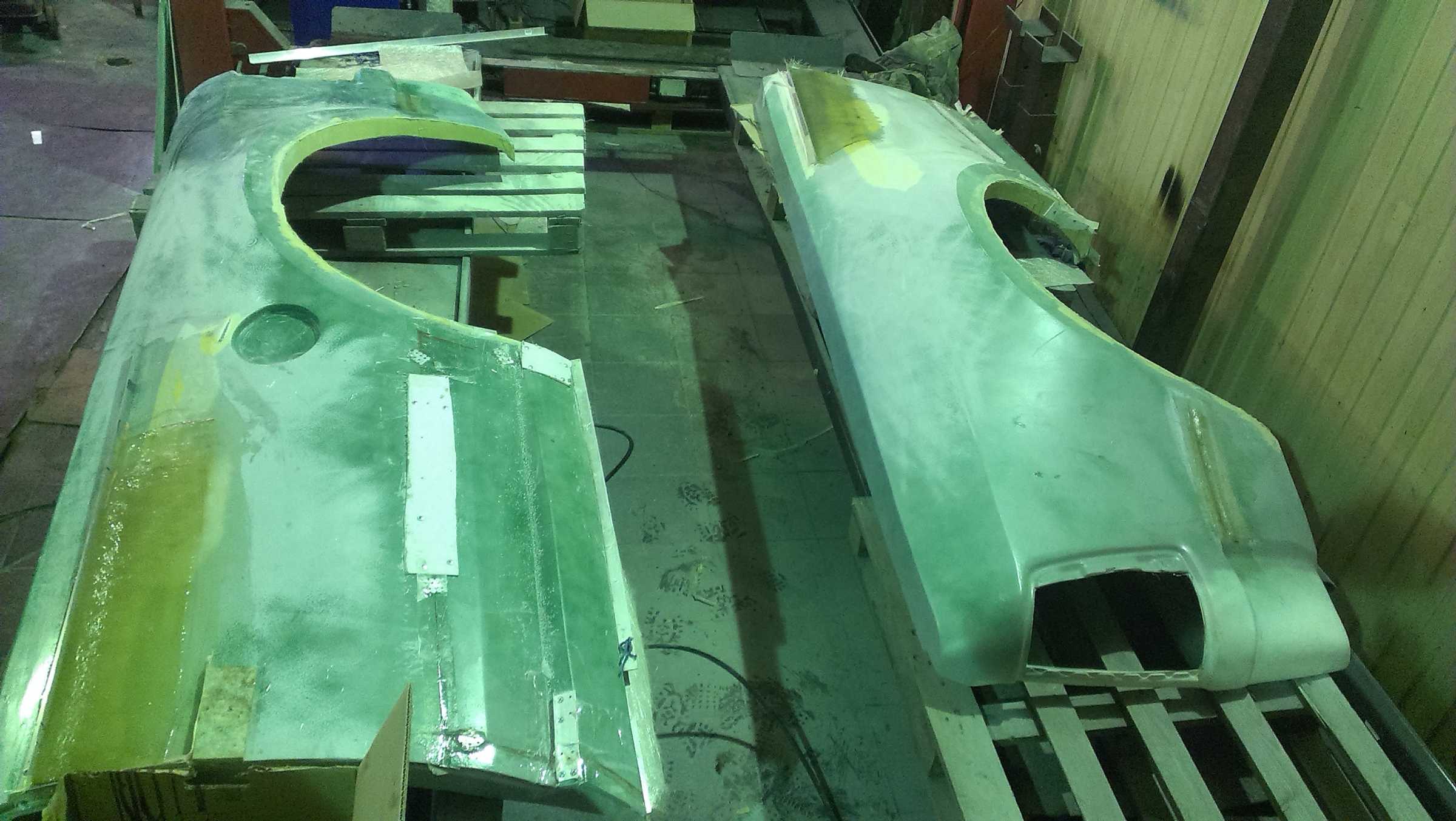

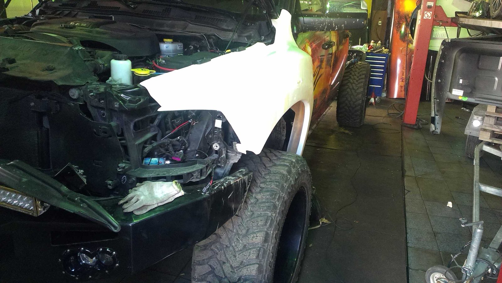

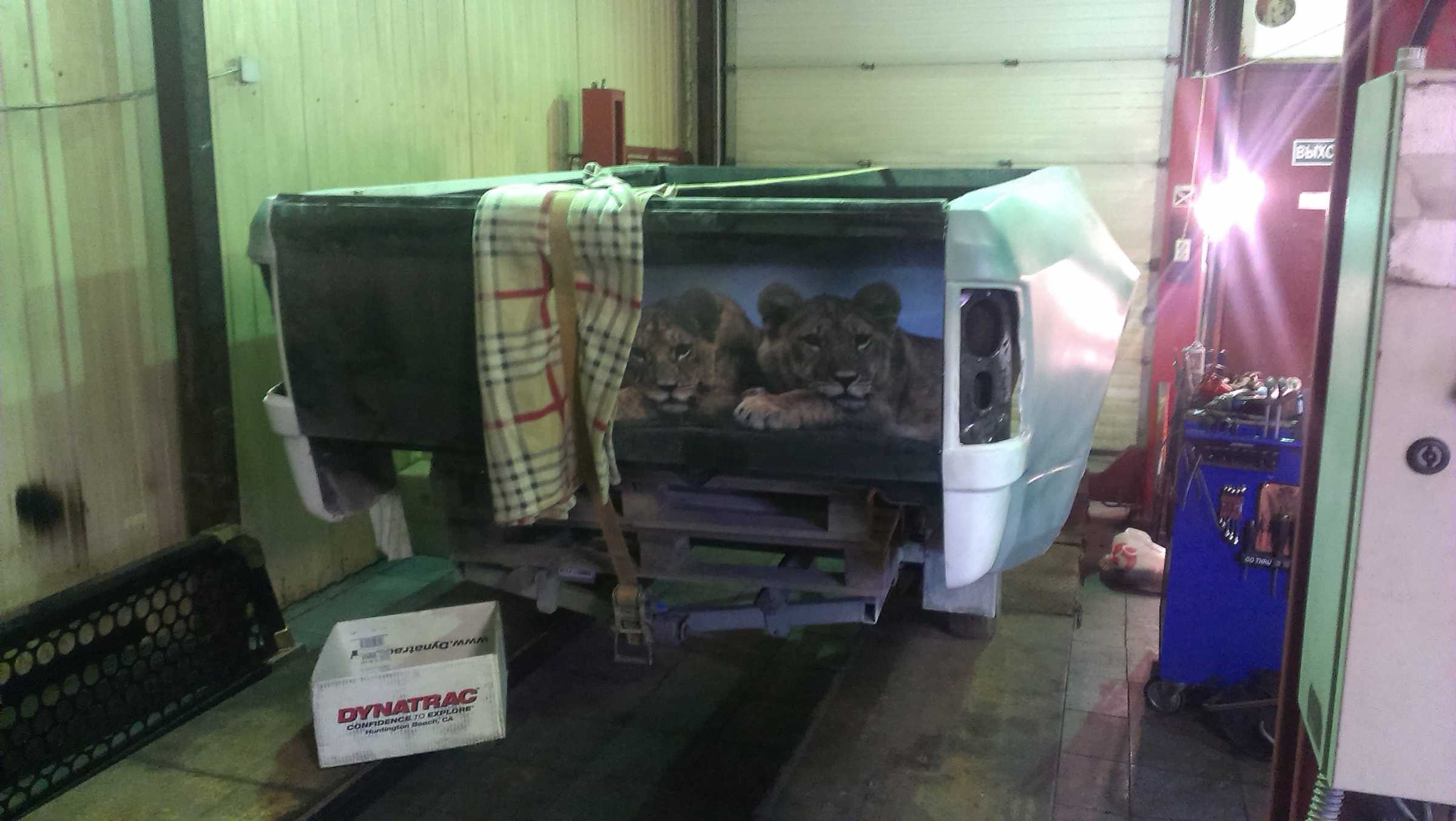

теперь многоих коллег по клубу и интересующихся волновал вопрос по крыльям, ибо он для многих актуален
были куплены тюнинговые крылья, из чего-то похожего на фиберпласт,
далее когда они приехали — высянилось что только передние крылья могут быть использованы по назначению, задние же оказались грустно коротки — длина кузова не совпала ( а потом и выяснилось, что пока производители не делают их на все виды кузова (()
в питере, у Дениса (SMART), было принято решение дорабатывать их и началаось :
пригласили спеца (спасибо, Стас ) :
передние крылья увеличили стекловолокном со всех сторон подогнали под фару, потом сделаи выступы и еще реснички под штатные фары потом крылья были покрыты черным лаком под покраску, далее к раме сбоку приварили специльаную конструкцию для пущей надежности и потом к нем уже внутри вылепили по форме получившегося внутренние локера, само же крыло было покрыто шумкой изнутри (помогает ))
пришлось срезать часть кузова для обеспечения полного поворота колеса
с задними же крыльями было сложнее пришлось разрезать и полностью практически заново делать грани длину и высотоу детали, также приваривать к кузову изнутри спецальные держатели зато тепереь все ка родное.
ососбое спасибо за титанический труд по врезанию крышки заливной горловины и увеличению топливных магистралей к новому крылу
будут вопросы пишите, кому будет удобно встретиться — будуд только рад. если кому окажется полезным
