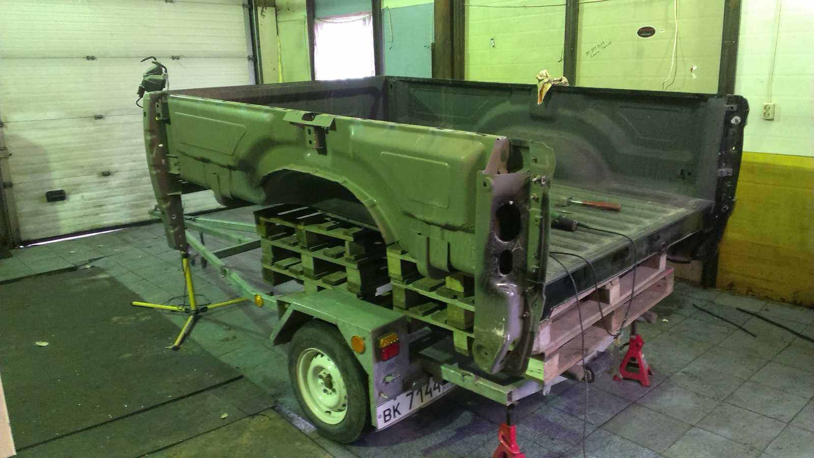

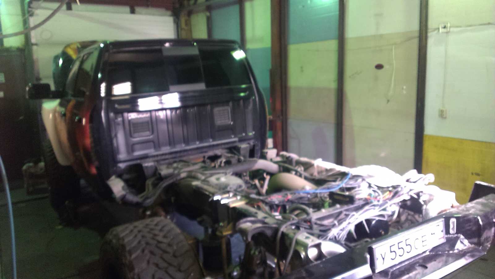

все начинается сейчас со съема задней части
фото прилагаются
это оказалось не просто ибо, чтобы снять крылья необходимо порядка 140 клепок отсоединить по каждому крылу

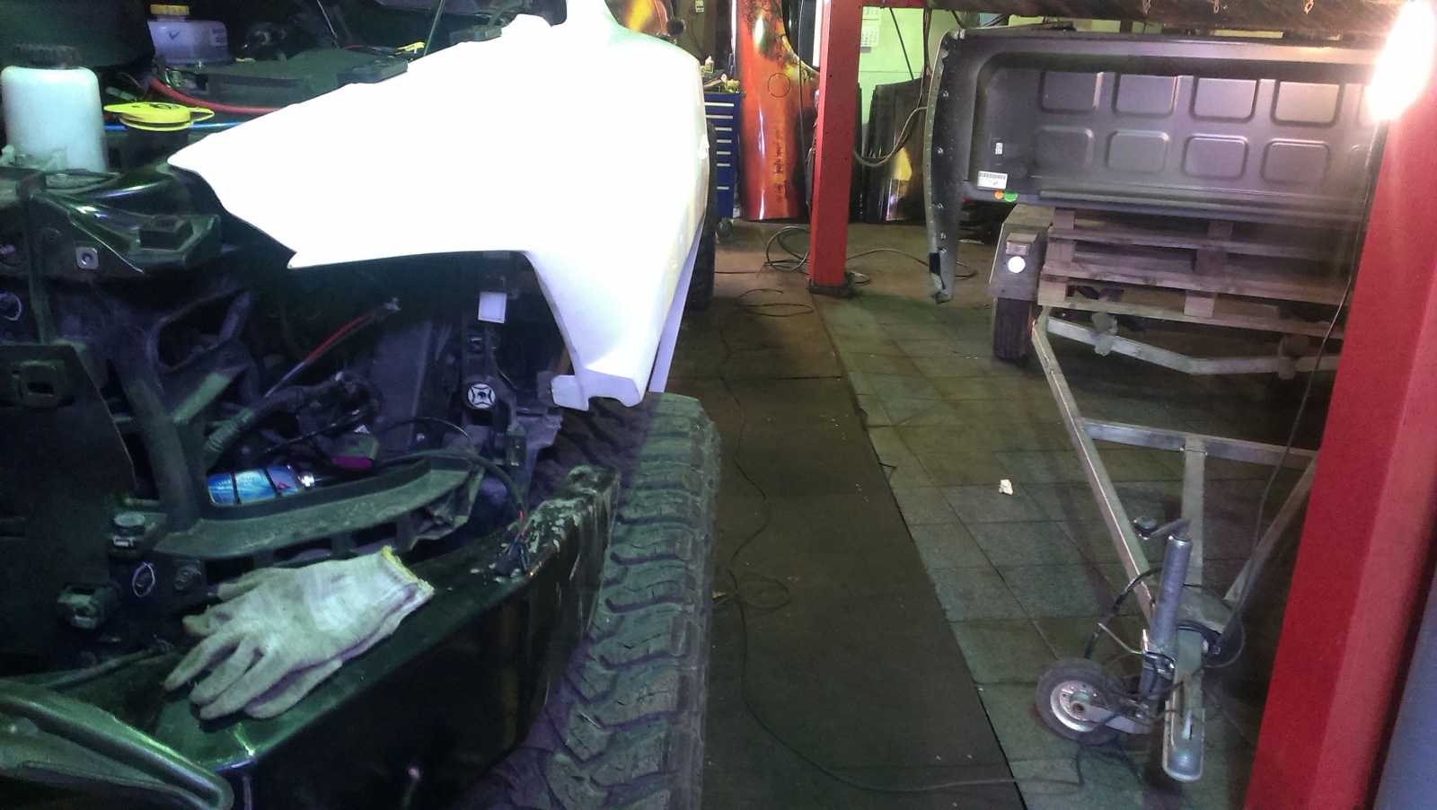

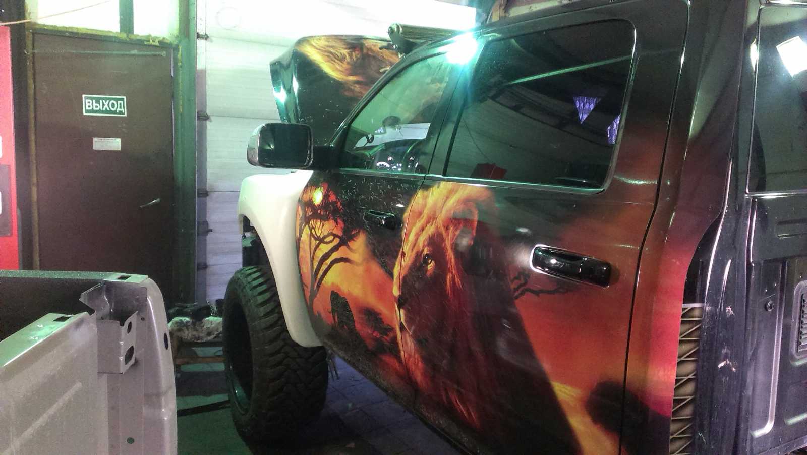

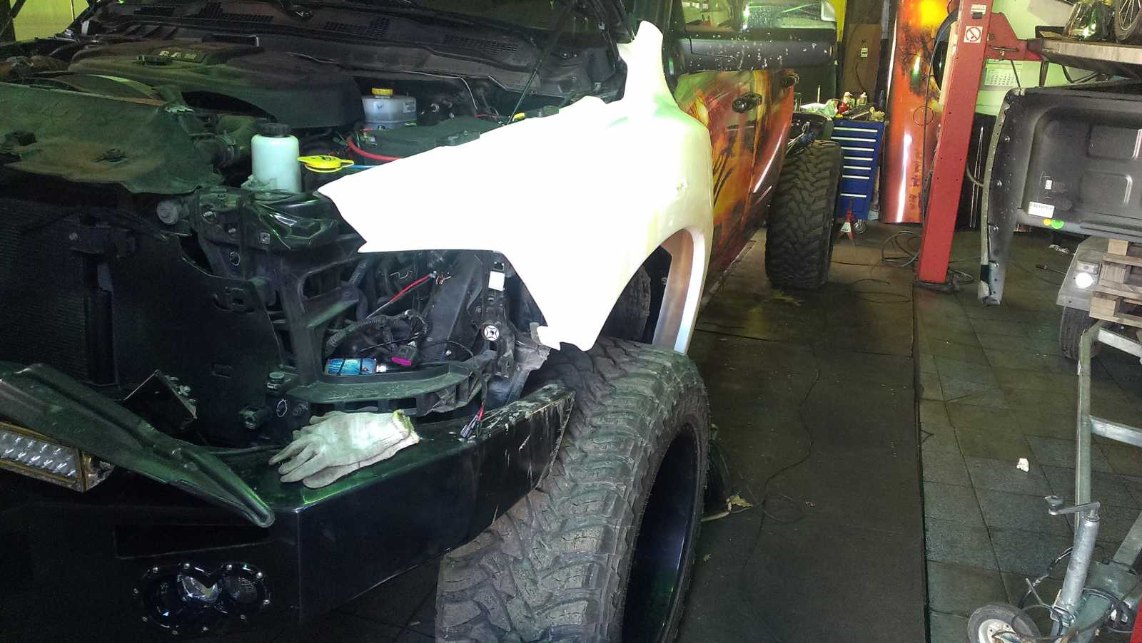

потом передние крылья
целей несколько :
-сделать внешний вид более цельным сократив ширину выступа колес от прежней линии борта машины
— расширением крыльев решить вопрос постоянного заброса грязью при плохой погоде боков и боковых зеркал
-наконец поставить брызговики
-главное
широкие передние крылья обеспечат наконец возможность ездить в крайнем нижнем положении и при потом не задевать колесами за колесные арки при поворотах и т.п.
пока ниже предварительные фотографии передних арок
чем же эти арки хороши
думается, что все кто сделал лифт и поставил колеса побольше рассмотрят возможность крыльев пошире и не за счет пресловутого бушвакера
Судя по фото не поможет, то что выступает будет так же пачкать. Надо добавлять еще расширители.
Cezarion#5
да нет поможет.
расширители принципиально не хочу .
вырезается часть металла изнутри арки и будет ввариваться кронштей для крепежа широкого брызговика
555 (Сергей)#6
А выше брызговика?
Cezarion#7
потом выложу фотоотчет)))) не знаю не технарь я
