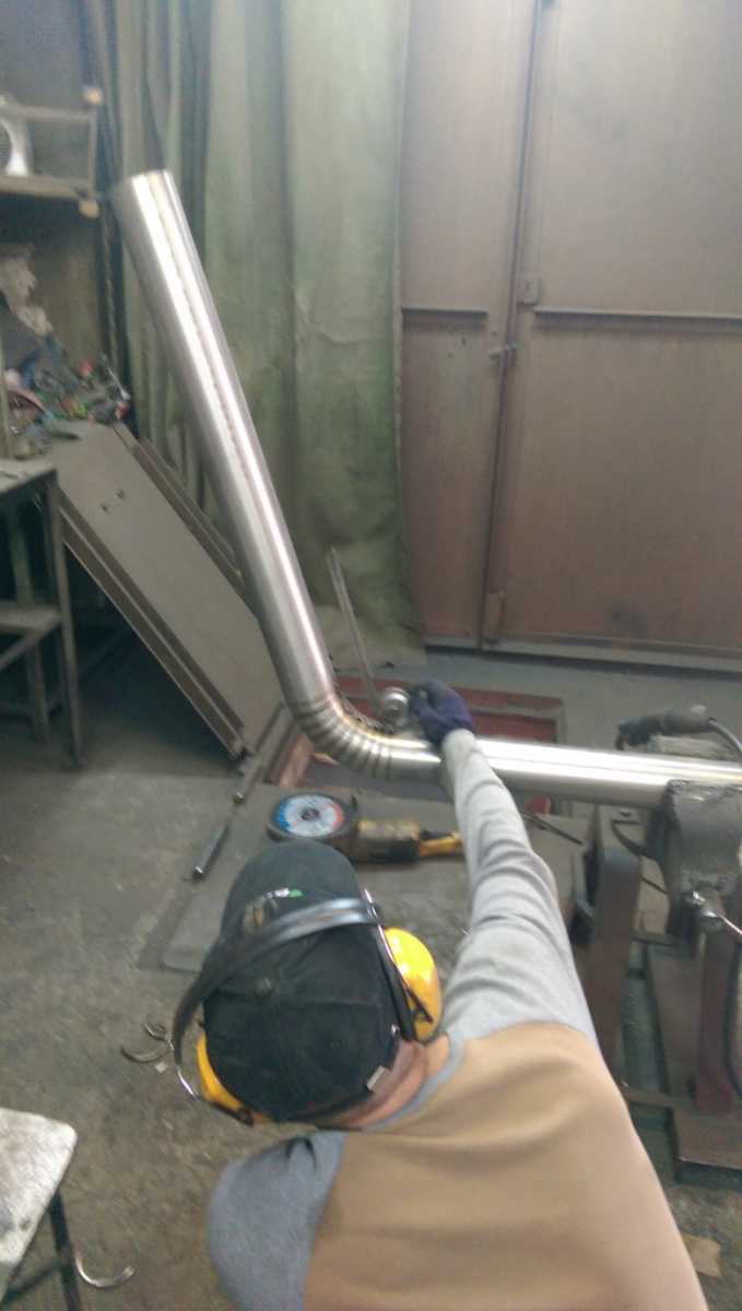

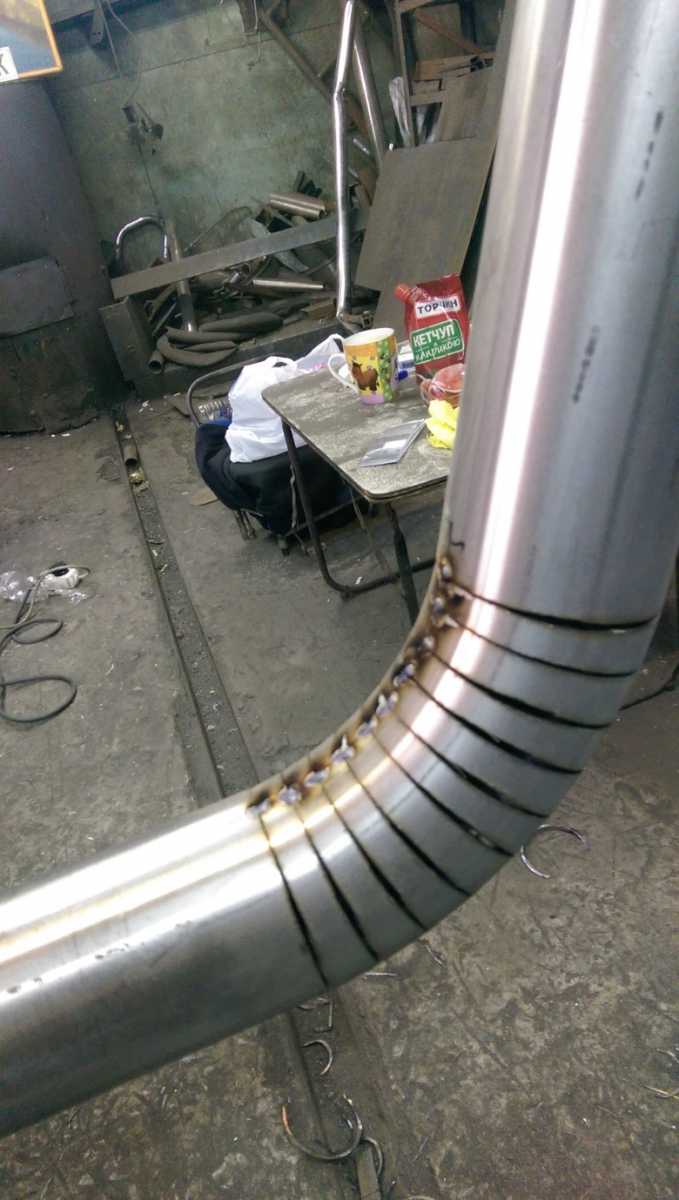

Наконец-то и мне сварганили дугу в кузов. Долго искал кому доверить такую работу и нашел ребят в Днепропетровске.
Очень ответственно отнеслись к заказу и быстро все сделали. И цена приемлимая - 700$. Так что могу рекомендовать.
Отдельное спасибо Евгению (МОНАХ). По его фотографиям все делалось. Женя благодарю за хорошую идею и участие в прокте!!!

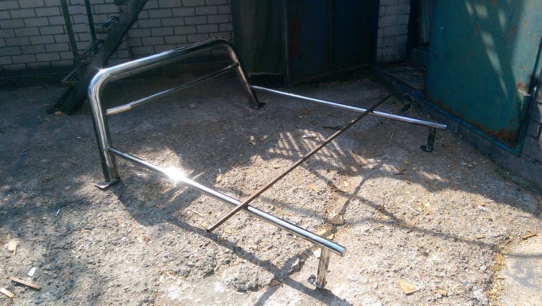

А вот собственно и фотографии. Вот так все начиналось

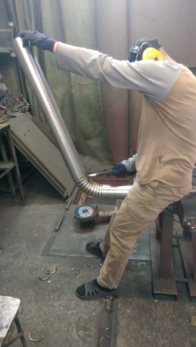

Первый визит все замерили и начали делать толстую трубу (90). Часа через 2 меня отпустили и назначили через день встречу.
Я был занят и приехал через неделю. Конструкцию собрали на кузове и подготовили крепления.
Дальше мне предложили либо ждать до вечера, либо приехать на следующий день. Я не стал напрягать ребят чтоб в спешке не накосячили и приехал через 2 дня.
Вот что я увидел!
Немного подправили на месте, заполировали и через час - О ЧУДО!

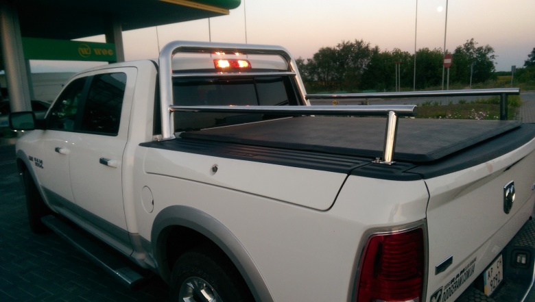

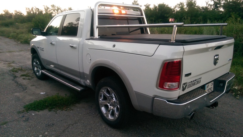

А каковы функциональные возможности такой тарги, кроме эстетических?
У меня была двойная со сплошным упором на борт, Если б было точечное крепление, боюсь, что под снежиком борта бы уже провалились. Какова жесткость?
Геннадий70#4
Это больше для красоты. Ну можно люстру прицепить. Толщина труб 3 мм. Мне больше и не надо.
Мне такая как на фото не пойдет, рэм-боксы у меня .
Моя крепится на четырех болтах. Но лодочку надувную думаю можно возить без проблем. Через недельку вырвусь на рыбалку и выложу фото.

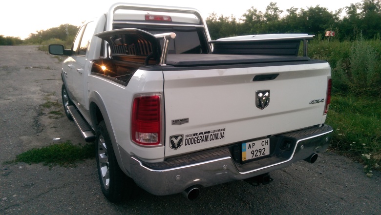

Редко нравится хенд мейд, но это вроде неплохо смотрится да и высокий груз подцепить есть где.
А как к кузову крепится? У меня тоже рэмбоксы, отверстий не заметил.

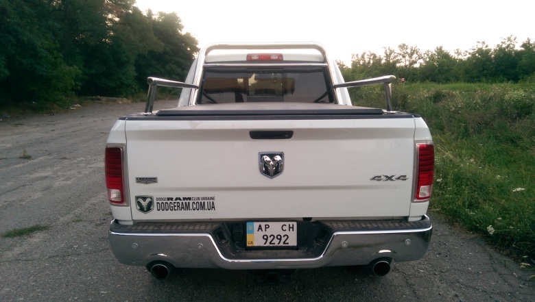

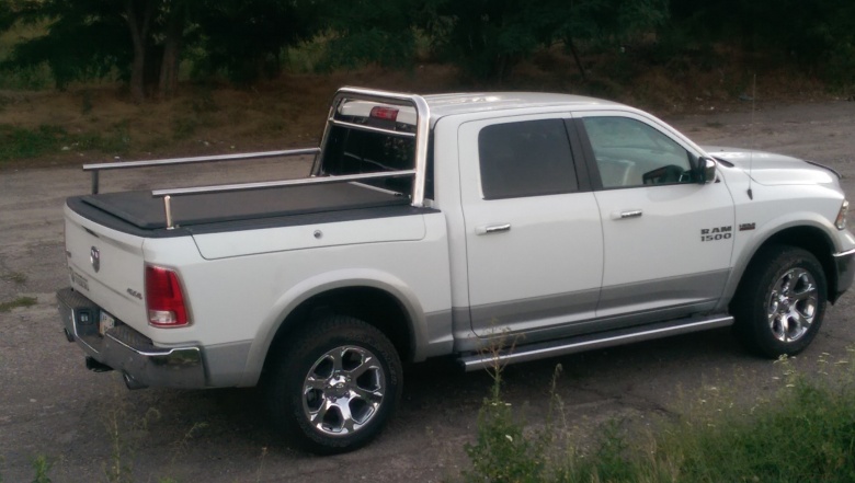

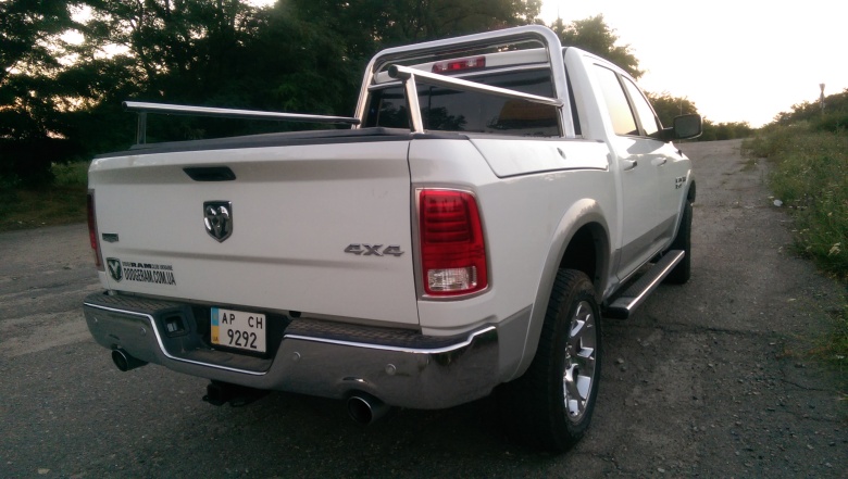

Вопрос; дуга завалена в сторону крыши-это так получилось или в этом есть какой-то смысл?
Impala#10
Да-да.И завал...не паралелен кабине.
Если трубы варились без авто,а лишь по разметкам крепления,то уход паралелей неизбежен. 🙁
Если все же имелась примерка (не полированной) конструкции то это-косяк. 😕
ПС:В четверг под Мостом,я видел эту же конструкцию,но мне кажеца(может быть) што основная труба была крупнее в диаметре.И все же...чуть шире в раскоряке на кузове....(ИМХО)
Мне ооочень понравилось.При незначительных трудозатратах,такая конструкция вполне сможет играть роль воздушного ресивера.Хотя бы -основная труба.20 литров-к бабке не ходить.
Вся проблема в Рамбоксах. Если низ дуги делать шире то продольные рейлинги не дадут открыть боксы. Поэтому есть так как есть.

Stone пишет:
Прошу прощения, прхлопал вопрос.
Сняли пластиковые накладки и в металл в нужном месте ( задняя часть) вварили гайку, потом закрасили.
Спереди проще - просверлили отверстие и снизу прикрутили двумя гайками. Проблема была только подлезть между кабиной и кузовом чтоб наживить гайки. Там узко и не каждая рука туда втиснется. хотели пригласить друга-гинеколога, но тут пришел сынишка одного из мастеров и детской рукой помог взрослым дядям вкорячить шаебочки и гаечки.

skymax пишет:
- чтобы крышка стояла вертикально и груз прилегал к плоскости

MOHAX пишет:
skymax пишет:
Какой груз, к какой плоскости? Лодка резиновая со скошенным бортом 🙂?? Крышка и так вертикальна, ибо к дуге ни как не относится.
