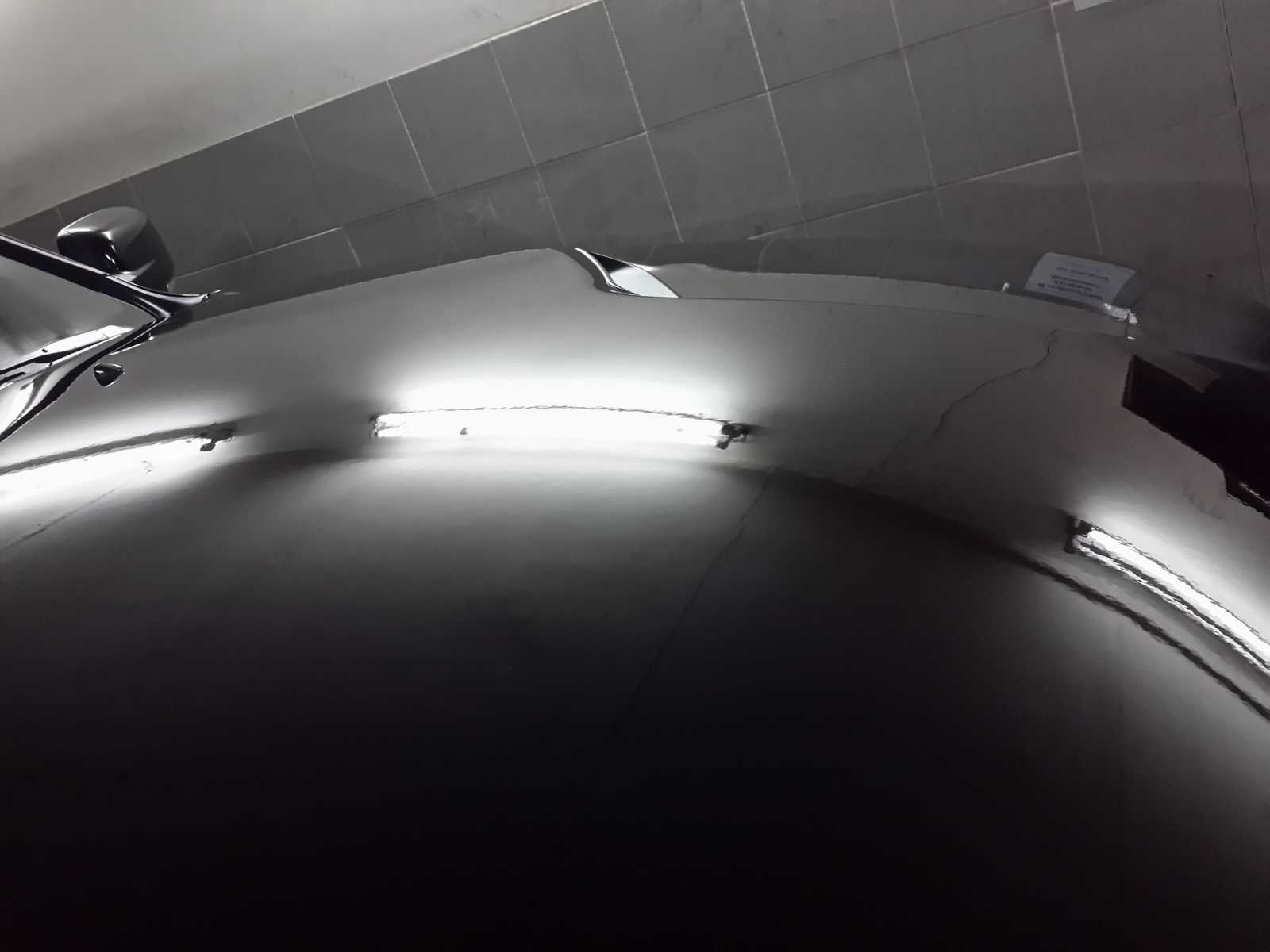

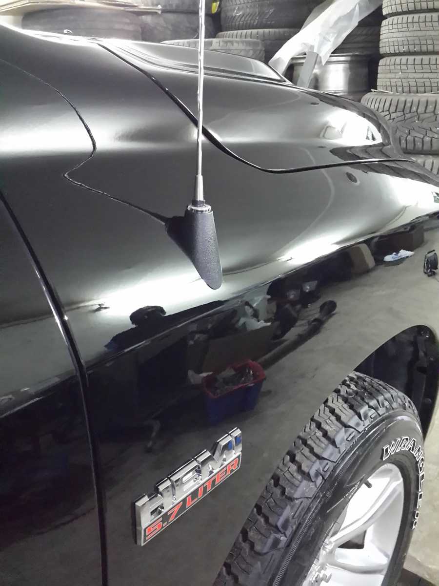

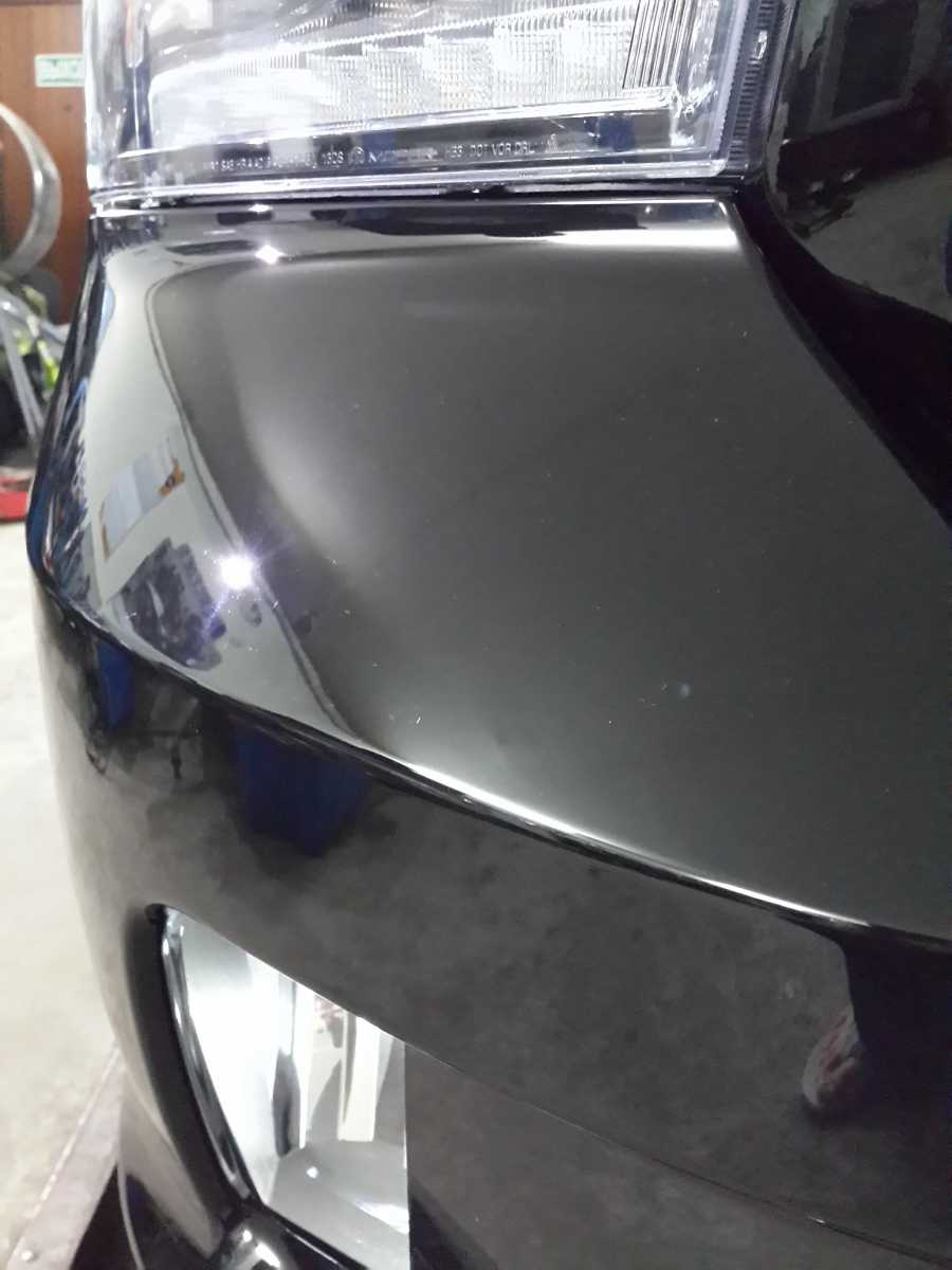

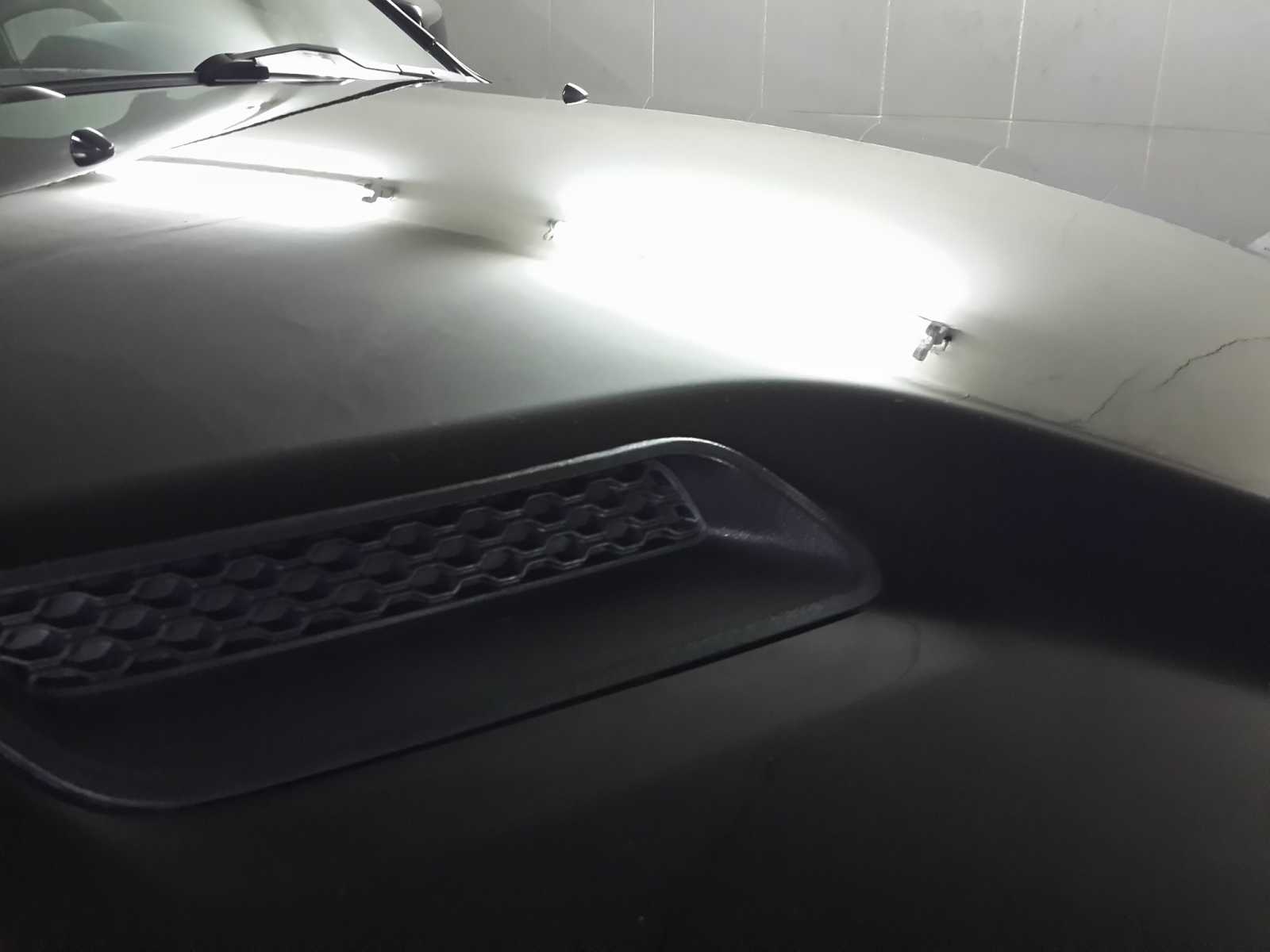

Вот сделали вчера. При должном уходе - будет держаться год. Потом обновить. Ceramic Pro назвали обманом и отговорили.
Первая мойка только через неделю.
