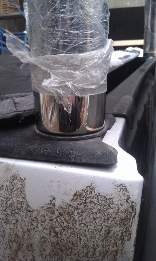

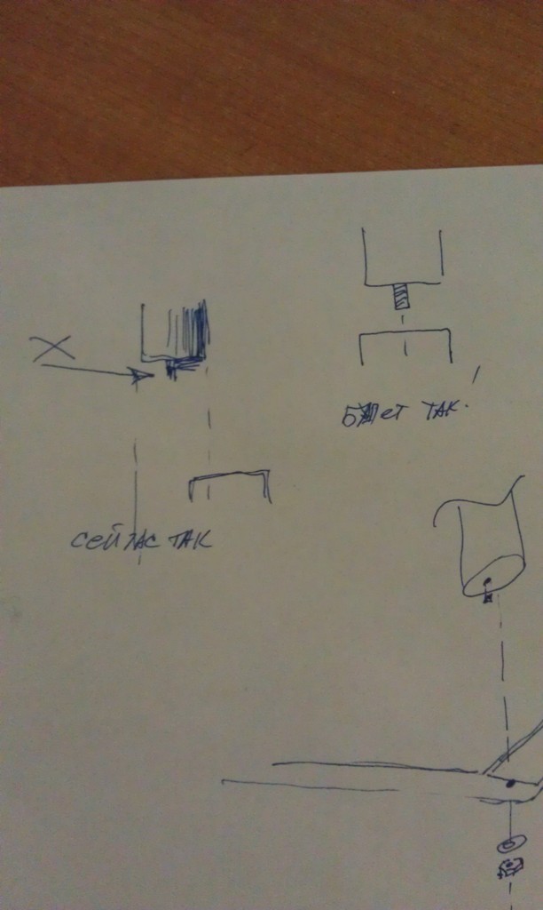

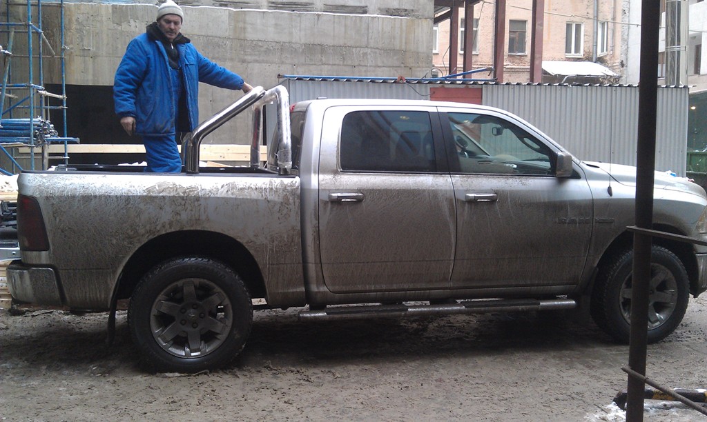

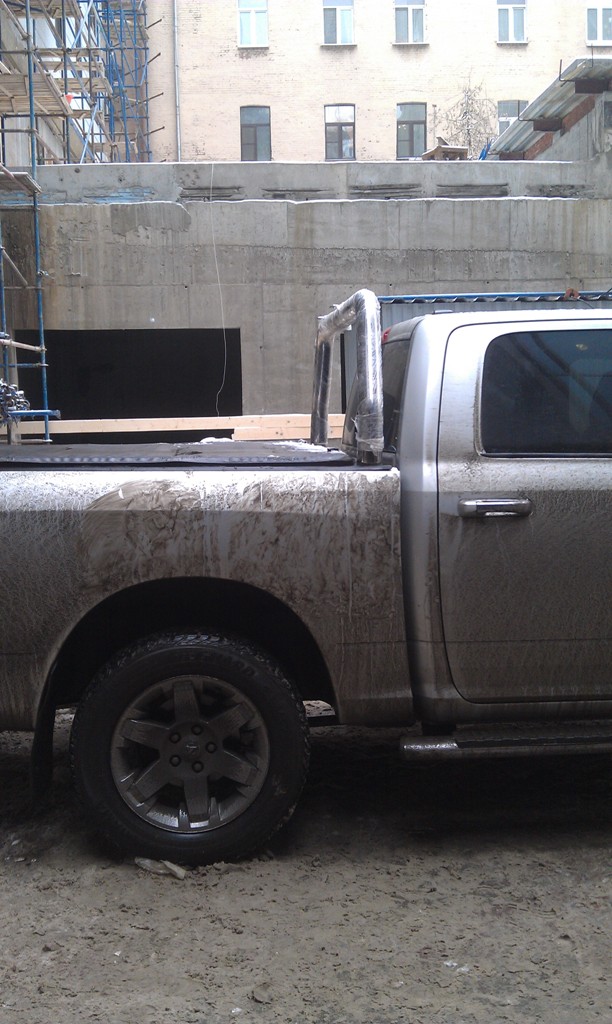

По просьбе самого Олега. Полезно будет тем, кто попытается вкрячить дуги от Quad на Crew.
Ширина между бортами у квада больше, чем у крю.
Собственно сам процесс:

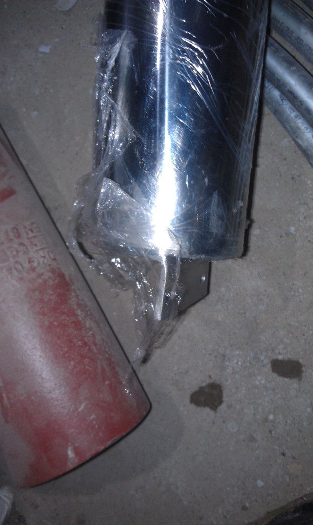

- спиливаем Г-образные навары с торцов трубы - они не влазят и, соответственно не пригодятся.
- под пластиковыми накладками на бортах есть технологические отверстия. Расстояние между ними 1735 мм (кузов сверлить не придется)

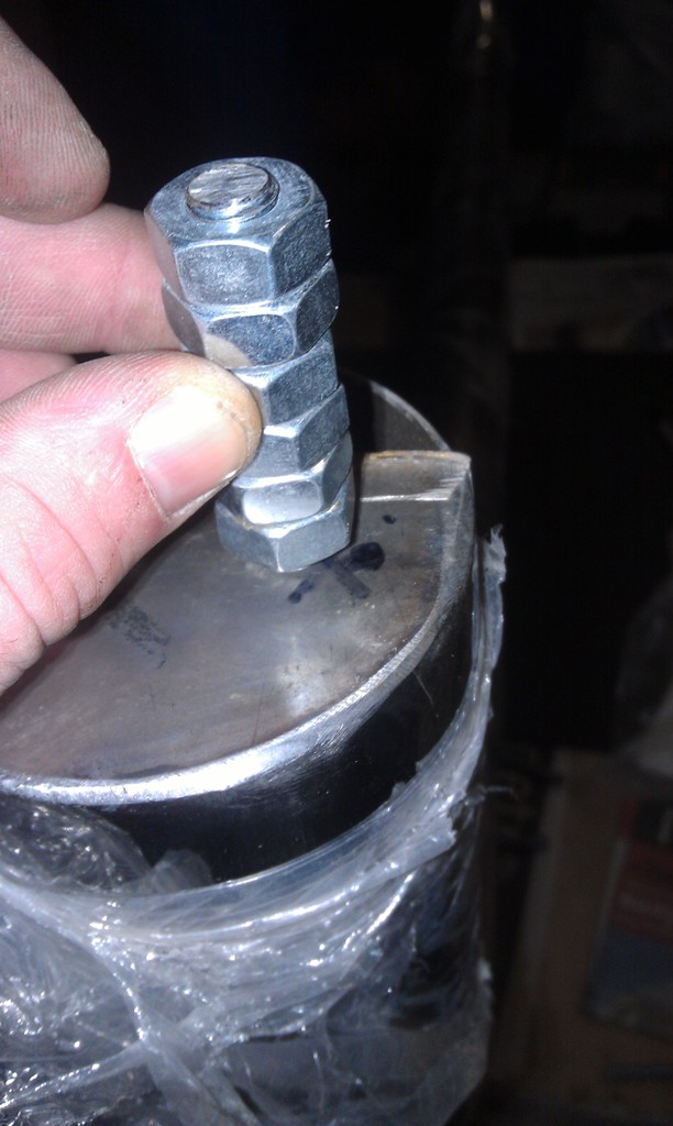

- привериваем шпильку М10 на таком расстоянии

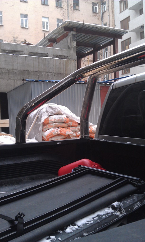

- ставим первую дугу
- вторую размечаем по месту. Пытаемся попасть между ребром жесткости на внешней стороне полки борта и свободным расстоянием до внутренней кромки. ( у меня не получилось - всадил в кромку ребра) В итоге не так страшно. А замазал битумной мастикой.
Итог: дуга встает ровно посередине борта, без свесов внутрь. Работы на 1,5 часа.

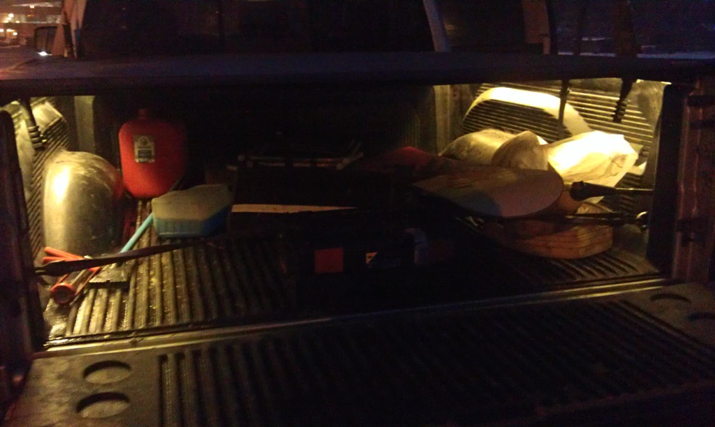

За одно похвастаюсь как встали и светят диодные ленты подсветки кузова. Посажены на габариты, масса рвется через концевики с каждой стороны.
IMAG0077.jpgIMAG0078.jpgIMAG0079.jpgIMAG0080.jpgIMAG0081.jpgIMAG0082.jpgIMAG0083.jpgIMAG0084.jpg
Дядя Юра#2
как крышку с дугами совместил или нет?
F470140#3
Ram-O-Nes пишет:
Нет конечно. Но это изначально понималось. При такой установке дуг бэкфлип бы пилить не пришлось (если бы стоял), ну или новый встал бы без проблем.
Но у меня накладная (в полборта) и она полюбому под замену.
Сейчас нацелился на рольставни.
Да подтекают, да не держат вес, но и задачи такой нет. Сейчас ищу контору которая подходит по цене и качеству предлагаемых с=роль-ставен.

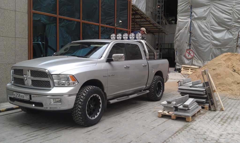

У меня ща проблема выбора : 4 x Luminator (220mm) или 6 x Luminator Compact (170мм)
ALEXANDROS#11
Можно объяснить для тех,кто в танке🙂 че это за цифирки такие? А то вот тоже подумываю роллету поставить.
F470140#12
ALEXANDROS пишет:
На дугу ставить 4 фары Люминатор диаметром 220мм или 6 фар диаметром 170 мм
ALEXANDROS#13
На мой взгляд 6х170 будет гармоничнее смотреться. Я одного Хамяка видел с очень большим диаметром фар,смотрится как на корове седло.ИМХО.

F470140#15
Вот, что из Олеговых железяк вышло.
Могу подробно если кому интересно.
Юра-СПб#16
А если не секрет, то какие у Вас колеса (размер шин и дисков) и есть ли лифт или проставки какие-нибудь? кучеряво смотрится
F470140#17
Юра-СПб пишет:
диски 10`` 20R вылет -12
резина купер стт R20
стоят суспенжн проставки 2,5 перед, 1,5 - зад.
