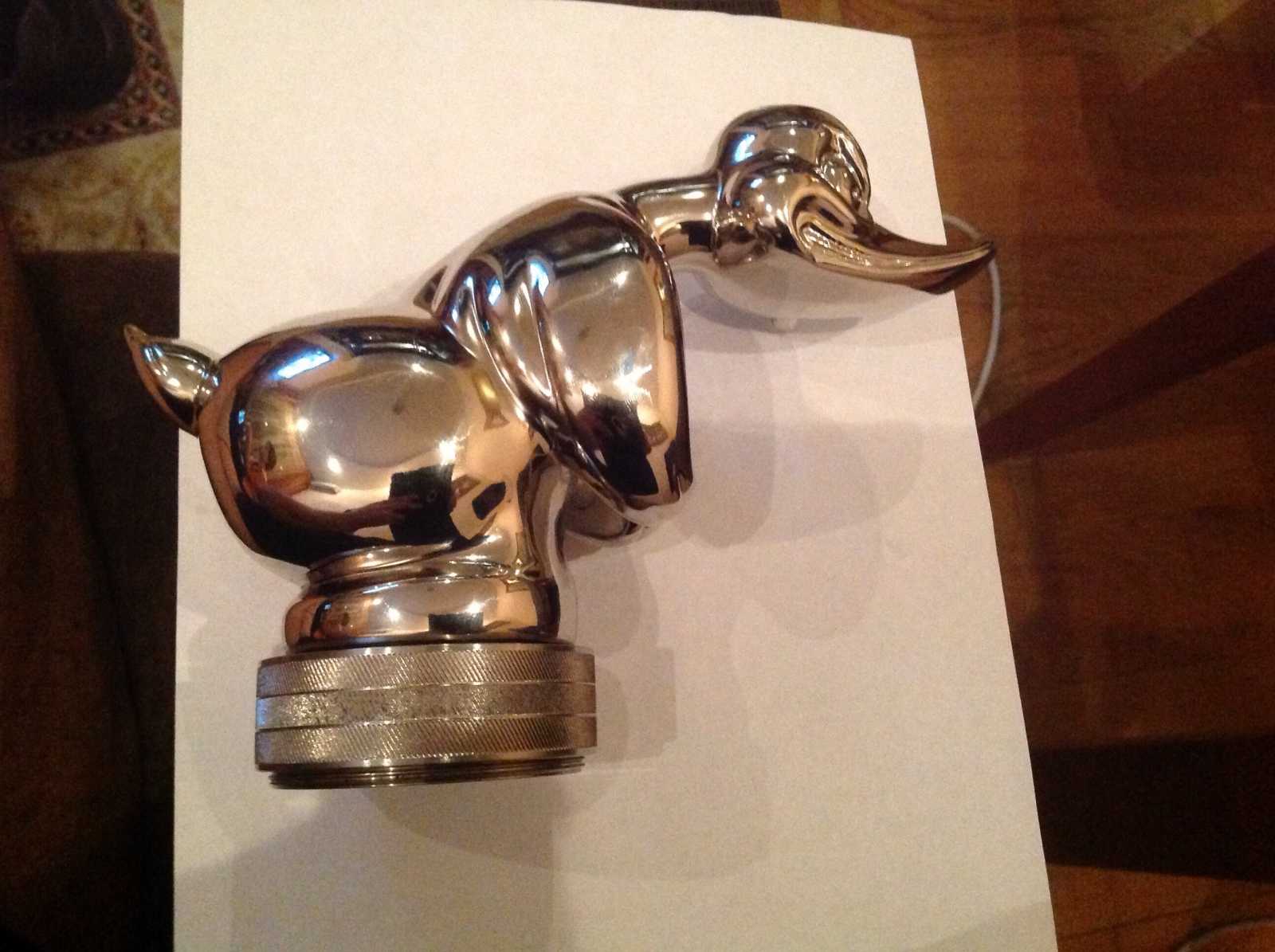

Пришел черед рассказать про крепление для моего утенка,которого хочу поставить на капот вот так-
попросил хорошего товарища разработать и изготовить быстросьем так ка машина иногда ночует на улице,долго думали как реализовать и вот что получилось.....

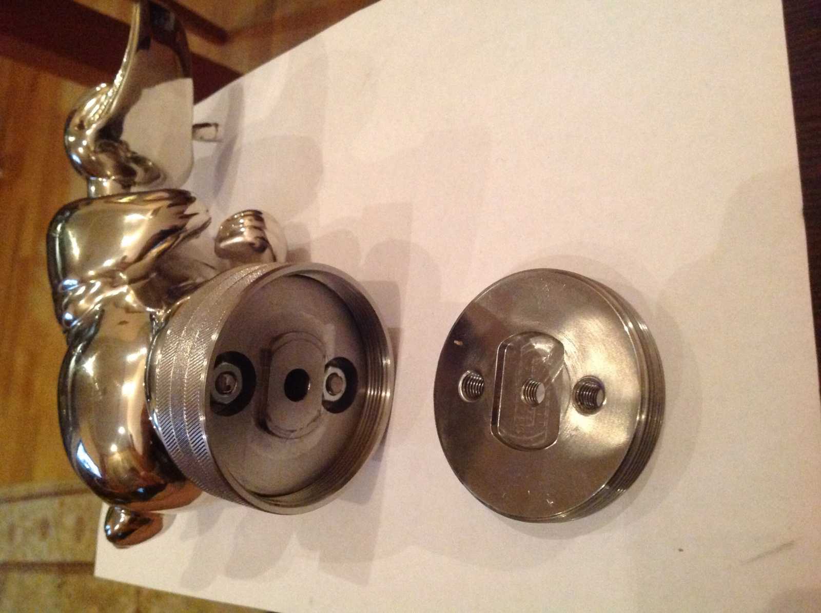

silver31#83
нижняя пластина будет прикручена к капоту постоянно,а к ней будет прикручиваться СКРУДЖ ..... 🙂
ALEXANDROS#84
Нижнюю часть придется очень точно установить, иначе при закручивании до конца, Скрудж будет смотреть куда угодно, но не точно вперед.
Александр#85
Это факт, принимайте другое решение.
ALEXANDROS#86
Александр пишет:
На мой взгляд все просто. На предпологаемое место на капоте, прилепить хорошо размятый пластилин, а фигурку с закрученной до упора нижней частью, прижать в нужном положении. По отпечатку просверлить отверстия. Типа все. 😉
silver31#87
Ну первичная установка нижней площади это дело техники 😉 , там без поллитра не разберешься 😂 ,главное понравился механизм, простотой и надежностью самого крепления,

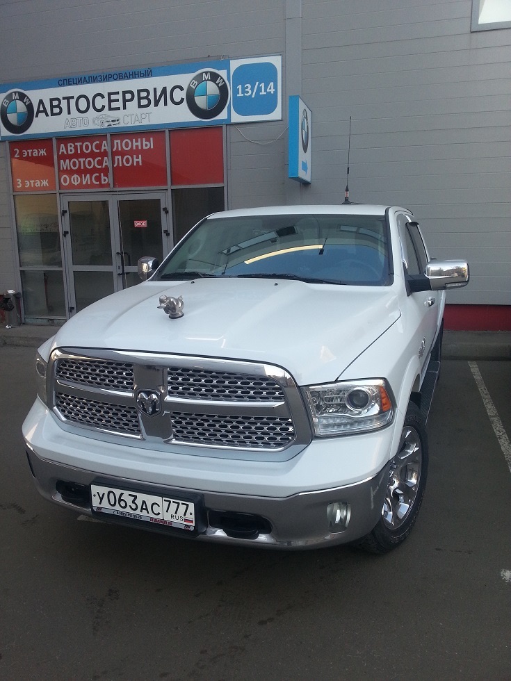

Ozzy#97
металл да,
Фото на radikal.ru
