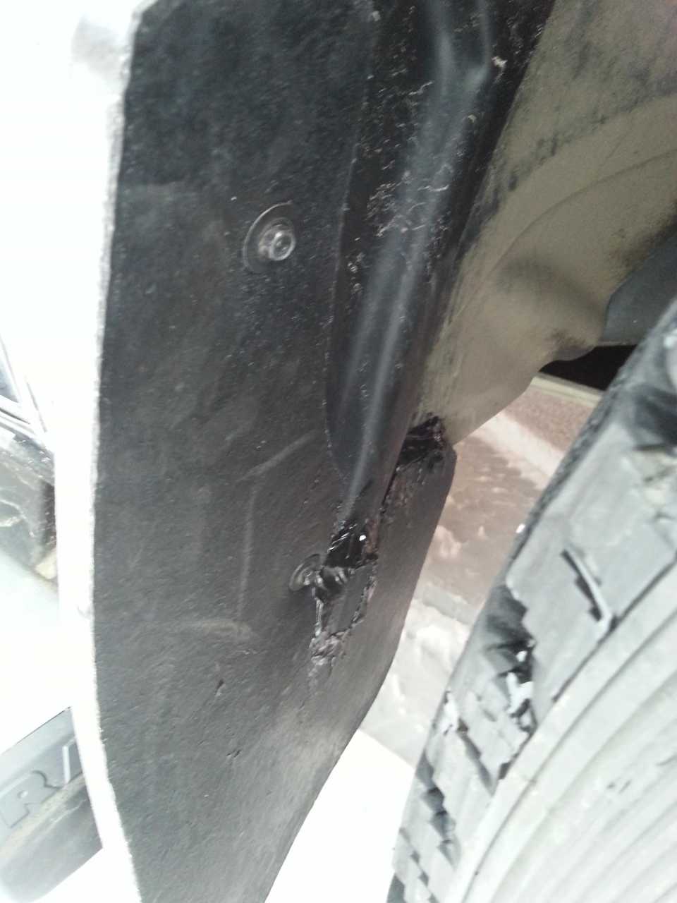

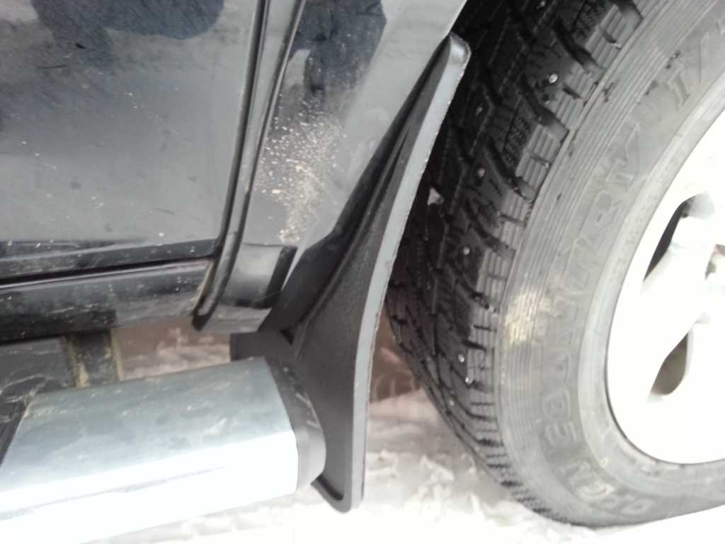

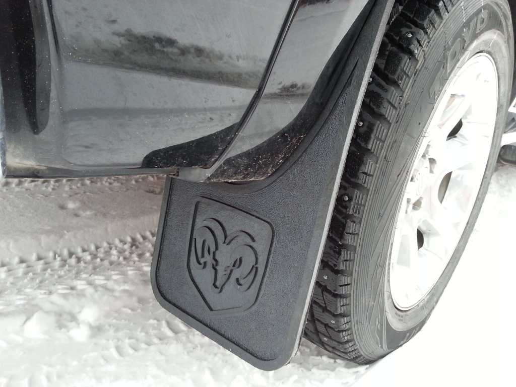

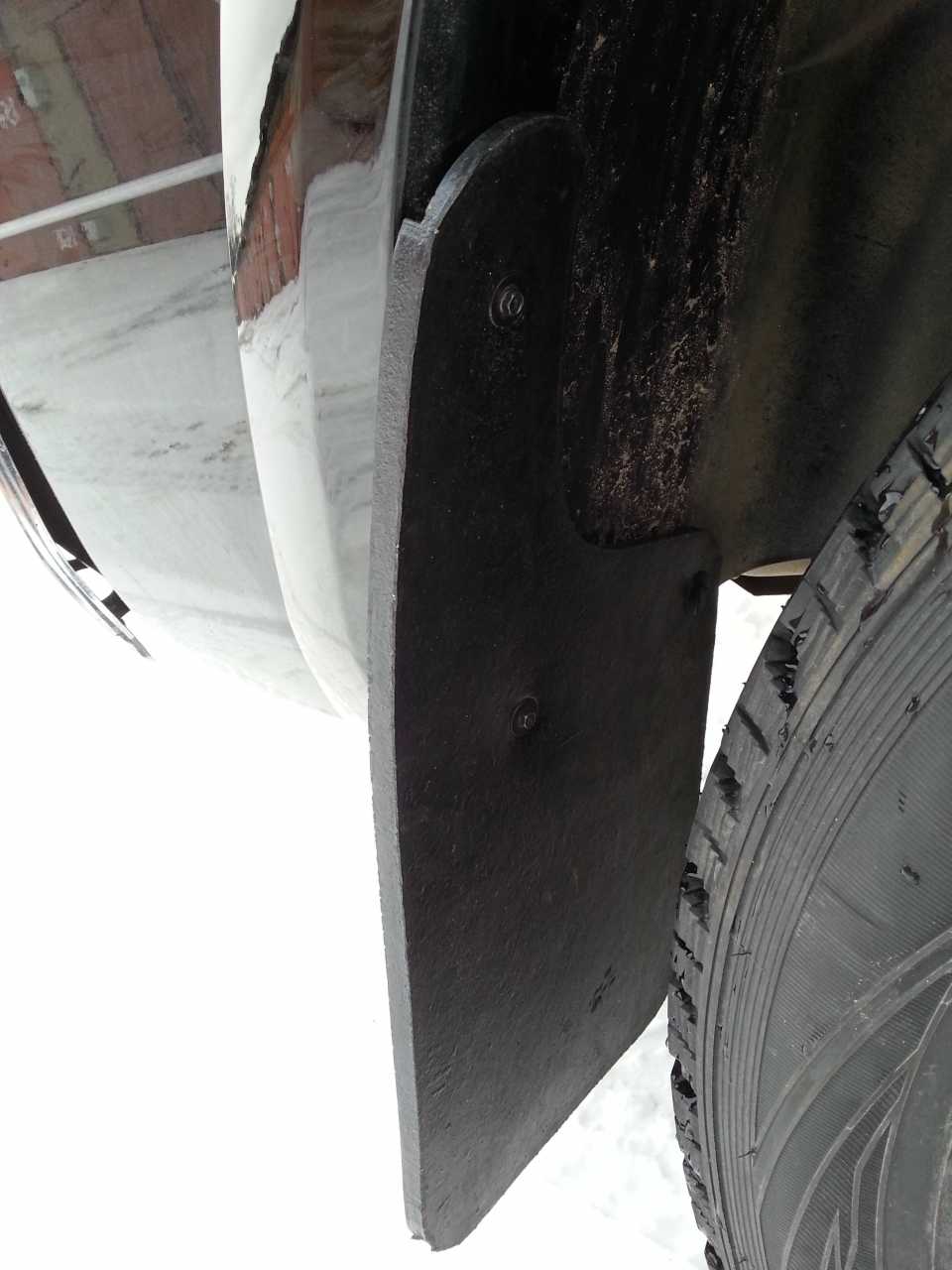

Как и ожидалось (и как я понимаю не только у меня) брызговики пришли для машины без расширителей - не много погрустив взял в руки острый режик вырезал треугольничек во внутреннем проеме переднего брызговика и он встал ка родной, а дальше кузовным герметиком заляпал дырку между расширителем и брызговиком, получилось оченно хорошо.

Свирепый Бамбр#4
Свирепый Бамбр#5
О получилось Ж)
Vis-A-Vis (Саша)#6
Ну шой у меня такияжа. Поздравляю. Ток под самые крупные расширители.
