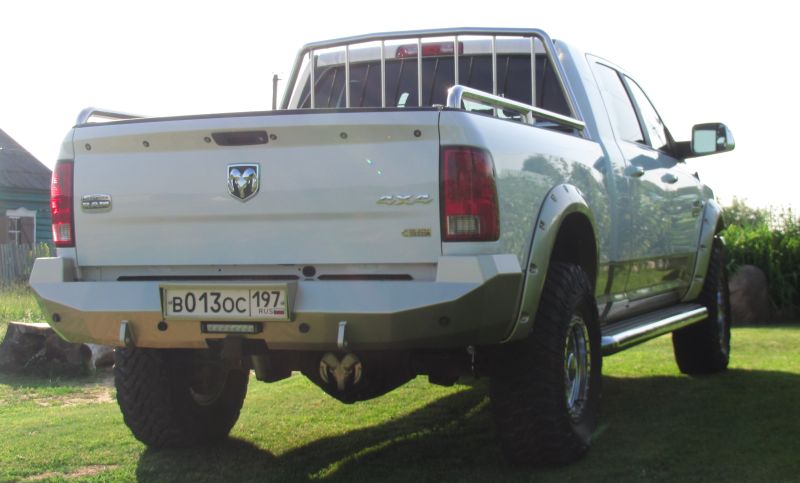

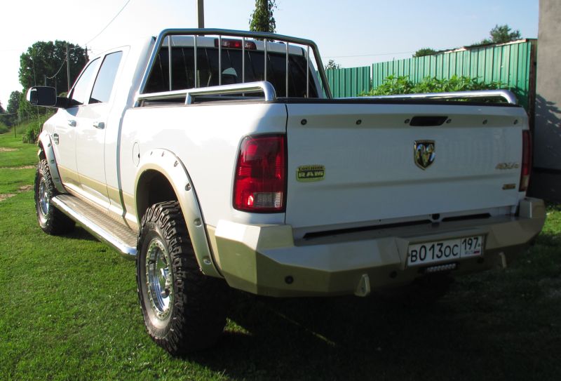

Имеем: слегка лифтованный 2500-й
Высота нижнего края бампера над землей 50-60 см. Предположим нехорошее развитие событий: некто на низком пузотере приехал (тьфу-тьфу, не дай Бог) сзади. Соответственно он будет тормозить не двигателем в мой бампер, а лобовым стеклом в бампер, а двигателем в мой задний мост. Не хотелось бы такого развития событий - во-первых (и в-главных), это крайне опасно для въехавшего, во-вторых, мост тоже жалко. На грузовиках для этого ставят противоподкатный брус.
В связи с этим есть идея сделать в качестве такого противоподкатного бруса 100 мм трубу из нержавейки (прикрепив к раме под бампером и чуть вперед) и по совместительству сделать ее выхлопной трубой с двумя дырками вбок или назад.
Коллеги, прошу высказываться. Принимаются самые смелые идеи/дополнения/замечания.

Други, прошу комменты по делу. Меня ДЕЙСТВИТЕЛЬНО интересует безопасность на дороге, в том числе и других участников движения. Поэтому фаркоп и вставки в него не интересуют - эта хня с большой степенью вероятности убьет быстрого и неудачливого контрагента, установку подобных девайсов без прицепа считаю опасной и неудачной затеей. Давайте поговорим именно про противоподкатный брус, ладно?
Про запаску - она у меня есть, 35-е колесо висит снизу. Дополнительно принайтовал его ремнем, поскольку стандартное крепление разбалтывается со временем.
