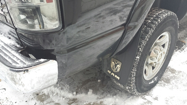

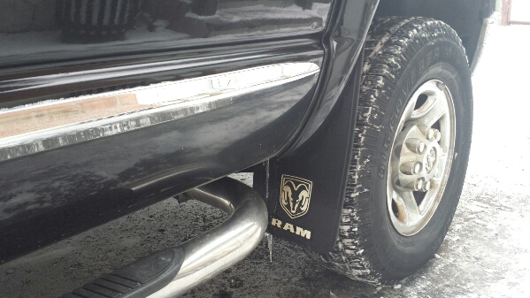

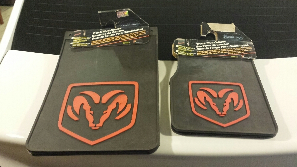

Dance#88
Кому? 5.000руб. На любой рэм. Кроме спарок. Новые брызговики. Комплект. Нашёл в гараже! Или хоть пивом напоите!)))

Dmitriy554#91
Dance пишет:
Привет! можно узнать размер брызговиков?

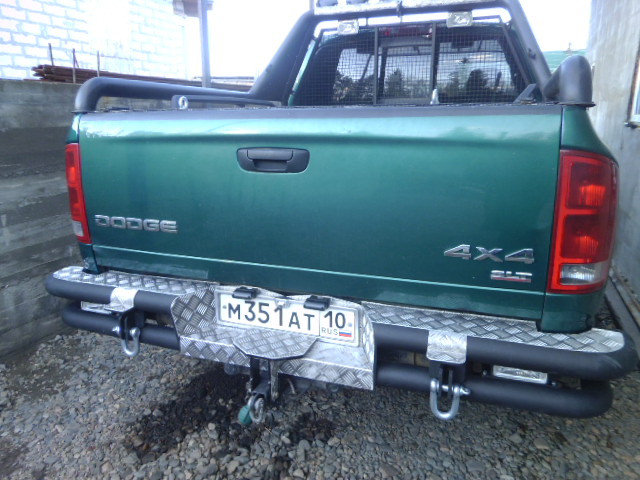

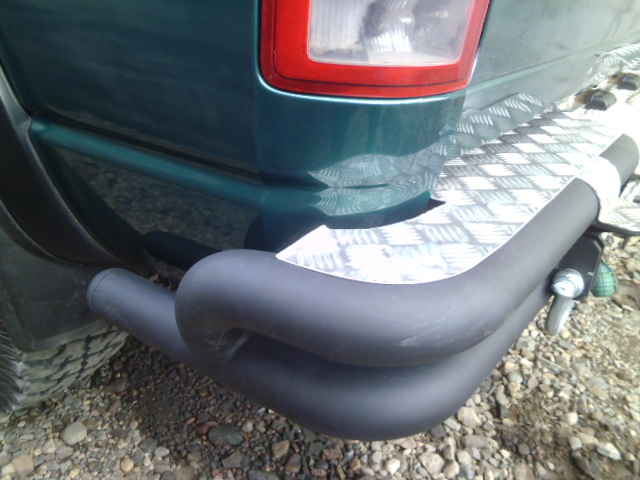

Валентин#93
Себе внедрил 3 в одном. Смотрится вроде не плохо.
Это и причал ,и буксировочное осталось и подножки на обе стороны.
Фото на pixs.ru
Фото на pixs.ru
white_devil#94
А как будет с бампером под выхлопные трубы смотреться? Вроде по фото как раз на их месте подножка проходит

Валентин#97
white_devil пишет:
Выхлопуху пришлось опустить на 4 см ниже.

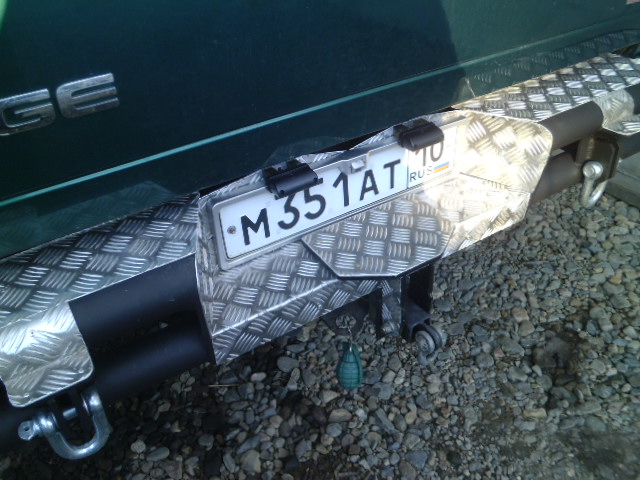

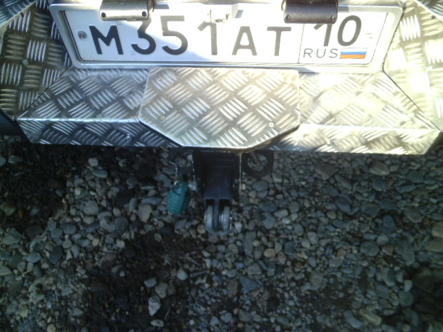

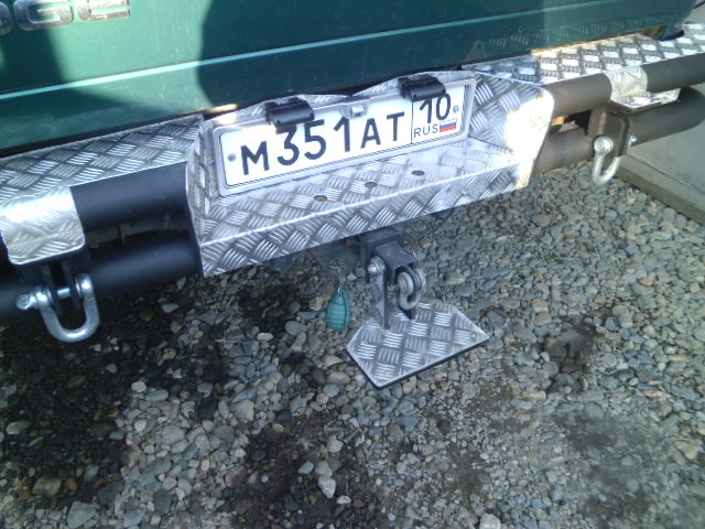

В продолжение темы предлагаю свой вариант заднего бампера. Сделан из 78 трубы, все кронштейны из 10 мм стали и декоративные накладки из рефленки, подножка съемная, может быть заменена на фаркоп, который всегда в машине. В бампере есть площадки для применения хай-джека. Критики, которым все не нравится, предлагайте свои конструктивные варианты.
