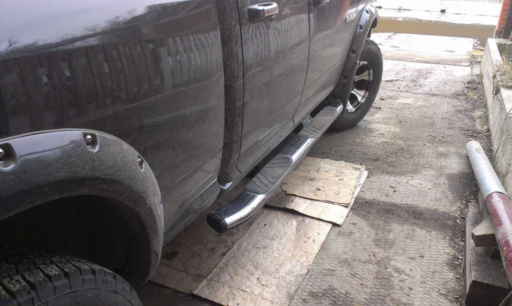

Наблюдается тенденция к расшатыванию родных и тюнинговых импортных порогов из-за "хлипкости" крепления к кабине.
Кронштейны гнутся, крепления вырываются!

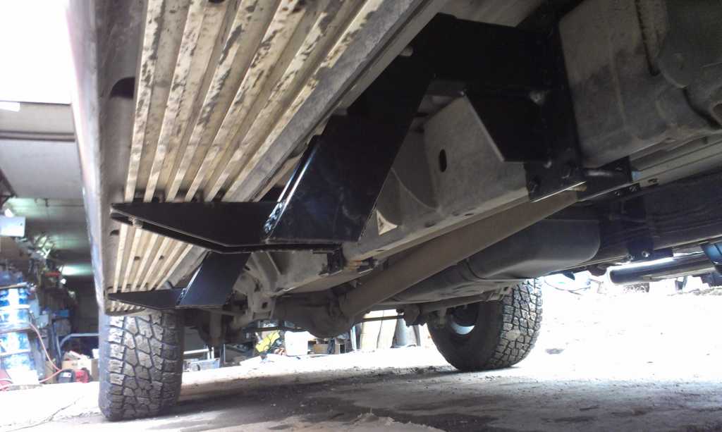

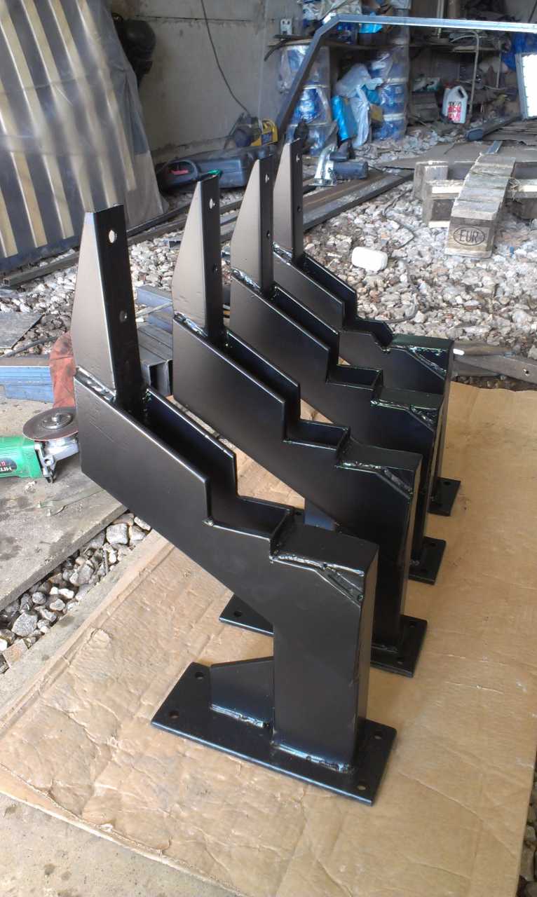

Для решения проблемы были изготовлены и установлены новые силовые кронштейны порогов!
Vodyanoy(Алексей)#5

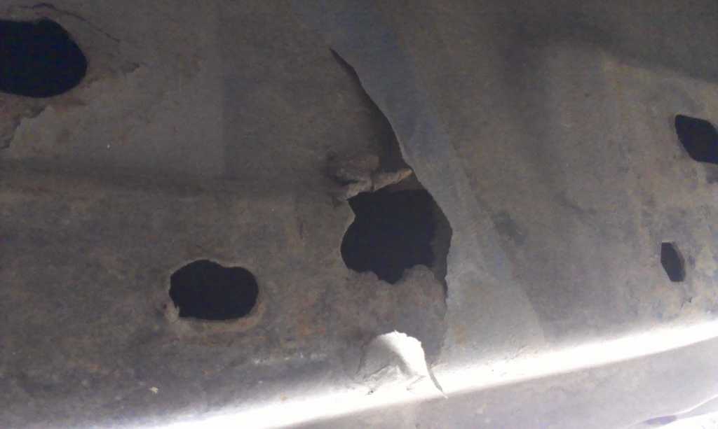

железо у кабины не больше миллиметра, вырываются ваши пластины на раз! загляните под машину и попросите кого нибудь встать на порог (я уж не говорю попрыгать) и вы увидите как играет железо на внутренней стороне порогов кабины, и так происходит каждый раз когда вы садитесь в машину. можете представить что будет если ваш порог вскользь зацепит пузотерка?

Vodyanoy(Алексей)#17
чертежа нет, все сугубо индивидуально 😆
и потом у всех кабины и рамы разные 😉
p.s. есть шаблоны в металле на некоторые модели B)

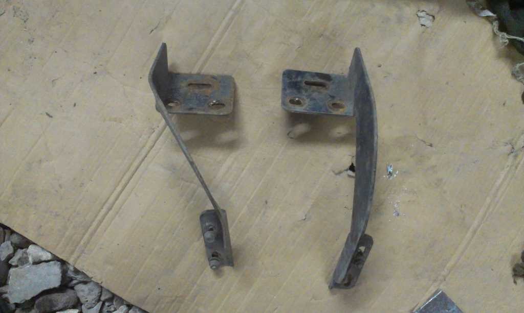

дмитрий 77#18
Я, после того, как вырвало штатное, сделал такие кронштейны(фото) http://dodgeram.ru/index.php?option=com_kunena&func=view&catid=9&id=130092&Itemid=226#130092

дмитрий 77 пишет:
хорошая конструкция..буду делать такую же только целиком сварную. у меня такая на соренто стоит. в месте крепления порога отверстия в виде овала.. два раза пороги на себя удар принимали и оба раза порог просто сдвигался в этих местах. кузов ни разу не пострадал B)

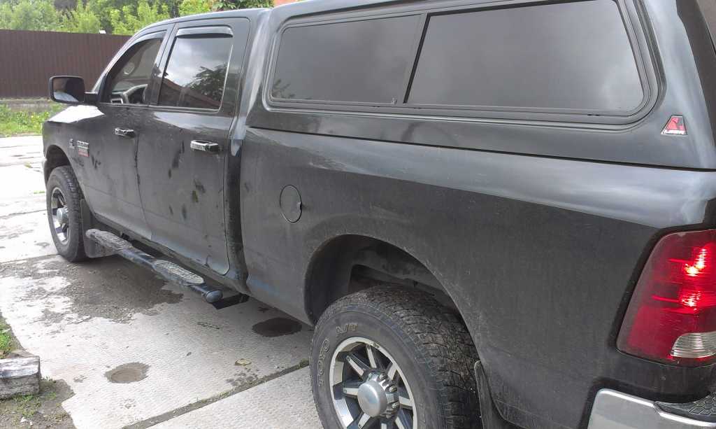

Vodyanoy(Алексей)#24
Ну вот у очередного барашка не прогибаются пороги при посадке в авто 😆
