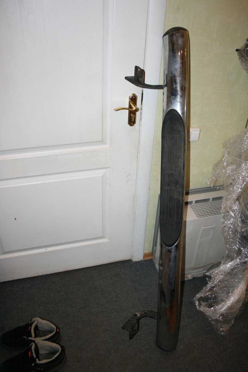

Интересует крепеж к данным порогам? Чертеж размер? Кто поможет?

Лех,привет!Я забыл совсем,когда мы по телефону общались :blush: крепежи от моих порогов у меня в гараже лежат,в пятницу тебе их зафоткаю. 🙂
kot333#3
там в кузове дырки а крепеж порога представляет собой вытяжную гайку и болт.
ниче сложного кроме того что гайку такого размера в россии найти нереал.
но на ебее продаются мопаровские киты с крепежом.
shaman#4
Есть у этих гаек одна хреновая особенность , рвут порог и вылезают наружу в результате чего порог гремит на ходу ... Один мне уже проваривали с накладками на порог - так сказать усилили - помогло ... Теперь второй гремит. , на днях на ремонт поеду ... Вобщем непродуманная конструкция ...
kot333#5
все так.
но это возникает когда гайку в дырку вставляли не руками и в процессе вытягивания оной она там прокрутилась,
если вставлять аккуратно и порог с тремя точками крепежа а не с двумя как тут
то
мои 130 кг выдерживала нормально два с половиной года.
shaman#6
У меня три точки крепления , пороги в америкосии ставили , и проблемы начались через 2,5 года с его изготовления ... При моих 110 как то неживут ...

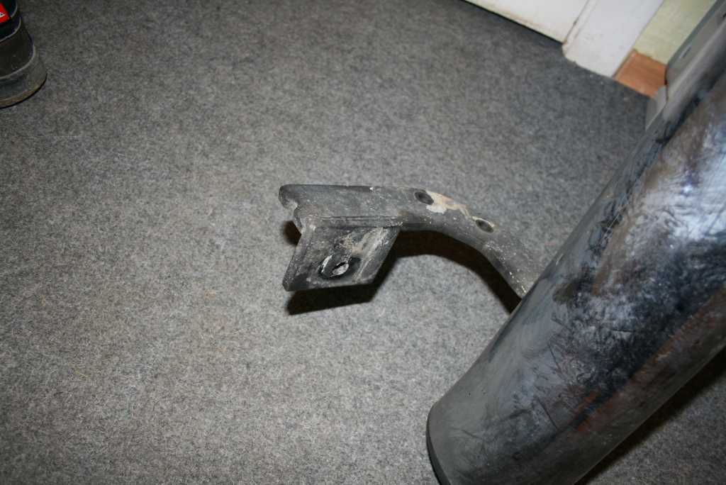

У кого стоят такие пороги?
leshaset пишет:
