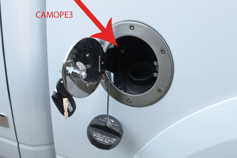

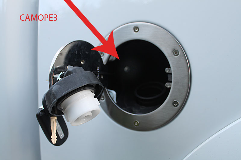

Испанец#17
Tyler76 пишет:
+ крышка бака была на пластиковом шнурке, сейчас они его отсоединили, надо видимо самому к кожуху его саморезом прикрутить.
а кто как прикрутил шнурок после замены лючка? поделитесь опытом.
Tyler76#18

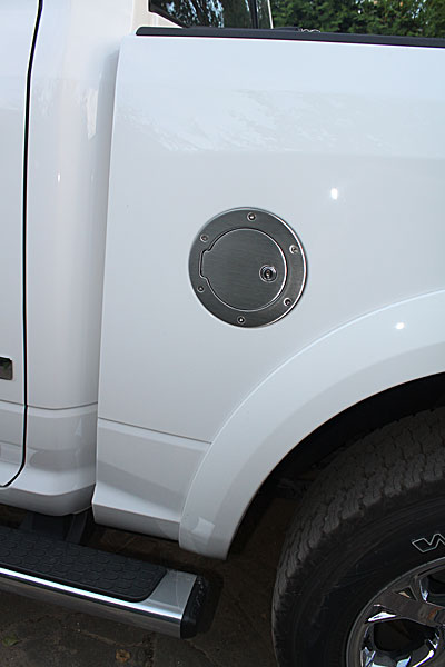

я лично сделал так: ножевкой по металлу отрезал пластиковую пипку со шнурка, чтобы сделать ее плоской, вкрутил саморез и прикрутил шнурок к пластиковому кожуху рядом с крышкой бака, он очень плотный и толстый, еле вкрутил, так что все держится ок. Теперь и крыжка на шнурке и лючок запирается на замок, все пока удобно. КРоме того, толщина металла удивила, видимо лючок бронированный 🙂 ФОто:
