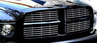

Владею хромированным грилем радиаторной решётки, есть желание поменяться на блэк!
adam#2
А перекрасить,будет не айс? Свой думаю красить...
KUZ'MA#3
Да можно и перекрасить, только хром нужно снять! знаю даже как ) Но можно сделать проще кто-то заимеет хром а я не буду заморачиваться)
Vodyanoy(Алексей)#4
И как лучше снять хром?хочу свой тоже перекрасить 🙁
KUZ'MA#5
Всё просто нужно 1) Сосуд чтобы поместить гриль, насколько помню он состоит из двух частей поэтому можно обойтись тазиком 2) Средство для прочистки канализационных труб, КРОТ.
Заливаем средство в тазик помещаем туда гриль, только чтобы полностью скрывало его. Оставляем на ночь с утра хрома нет абсолютно чистая пластмасса)
