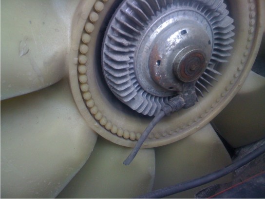

Случилась не очень удачная поездка - на лесной дороге подняло какую-то хрень с колеи. Сия хрень умудрилась попасть снизу в вентилятор. В итоге эту хрень размесило, но на вентиляторе минус четыре лопасти. Муфта и радиатор не пострадали. Готов приобрести вентилятор, может, у кого есть б/у или кому известно, где можно его приобрести? Буду весьма признателен. И ещё: при разборке обнаружилась приблуда на вентиляторе, по виду - какая-то электромагнитная муфта, что ли. Жгут с неё обрублен. Свободного ответного жгута в проводке не нашёл. Чтоэто вообще, какие функции выполняет? И куда подключается?

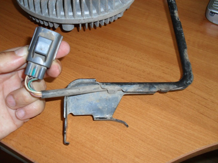

Кронштейн есть, кабель есть (на фото видно часть), фишки - нет. 😉 Выдернуло её из жгута, что-ли?

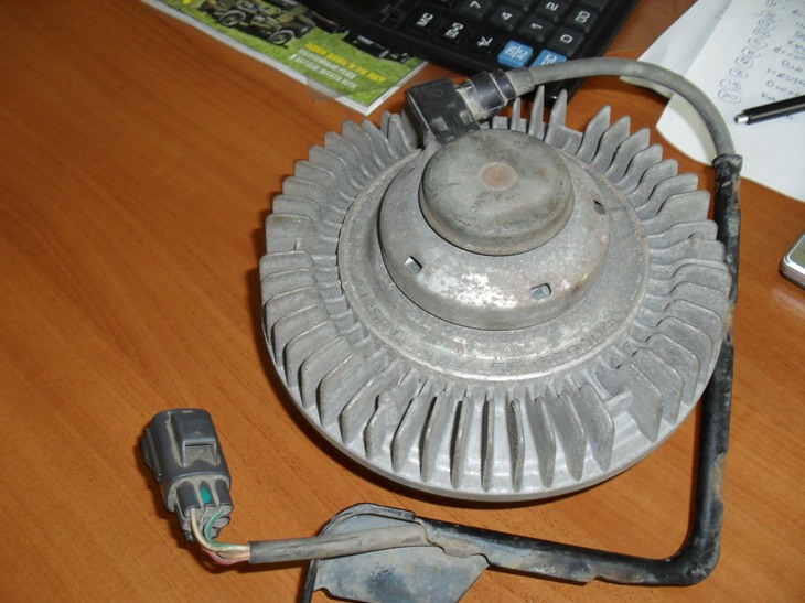

Фишка действительно крупная 5-и пиновая.Сфотографировал вентилятор с фишкой.

вот еще фотки
Lexas#11

Ответную часть могло и оборвать , если снизу что то влетело в крыльчатку, посмотри внимательней. Благо чтобы увидеть подъемника не надо )

Спасибо за фото, стало ясно - что и где искать, но: короче, у меня по ходу ответную часть из жгута удалил вентилятор, хирургическим путём и без наркоза, а фишку с муфты и ампутированную часть проводки надо искать не на авто, а в лесу на лежнёвке... Буду жгут разматывать, искать оборванные концы, с этим уже понятно. А вентилятор - то у кого-нибудь приобрести можно ли? Вдруг б/у завалялся? Да, и немного не в тему - готов рассмотреть вопрос приобретения "ноздри" на капот (либо капот с "ноздрёй"😉, к кому обратиться можно?
