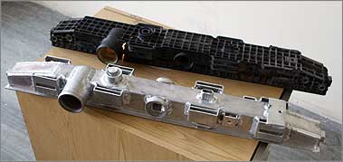

Old Grizzly#16
Уважаемый Slon!
Может это подойдёт?
http://radiatora.net/radiators.html
Фото на dodgeram.ru
Фото на dodgeram.ru
Slon#17
Old Grizzly писал(а):
Уважаемый Slon!
Может это подойдёт?
Фото на dodgeram.ru
Фото на dodgeram.ru
Подойдет, меня больше интересовало мнение людей которые пользовались услугами компаний, а то в интернете разное пишут….
Old Grizzly#18
Это верно: в интернете разное пишут….
Но у этих ребят фотографии правдоподобно выглядят.
На фото - пластиковый бачок-инвалид и самосделанный алюминиевый аналог.
А если съездить и базу посмотреть, может и срастется.
Сын ошибок трудных (с) А.С.Пушкин
Зато потом и другим будет что порекомендовать.
