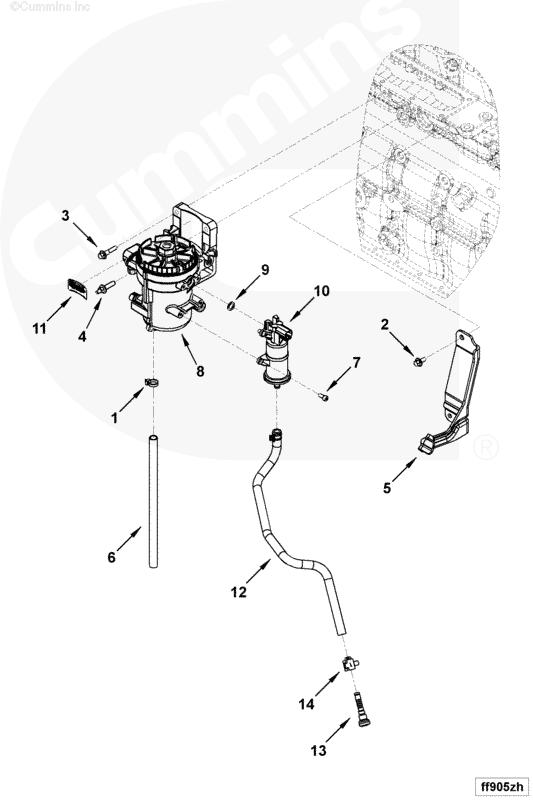

Под номер движка который ты мне сбросил бьются такие номера:
1) 3964848 Тока электрический насос. (под цифрой 10)
2) 3964847 Электро насос с уплотнением в поставке (под цифрами 9,10) этот набор имел ранее номер 3968358.
Тока вопрос: что случилось, что он тебе срочно нужен? Вернее што происходит с мотором?

что случилось:
вырубился подкачивающий насос не работает не прозванивается померло так померло!!!
что сделано:
снят штатный насос вместо него приделан штуцер для перехода на шланг ( штуцер с боковым выводом под болт 16мм выход трубка 10мм, ответная часть дверного замка уаз 469 выглядит как пластинка и идеально подходит по штатным отверстиям, два болтика м6х40, две прокладки) готовый рецепт для ремонта в полевых условиях
теперь в разрез шлангов можно вставить насос в моем случае шевролетовский от дизеля!!!
в теории если убрать воздух из системы то можно завести и без подкачивающего насоса но только с условием что штатный насос исключен из системы!!! на практике не проверял но при случае постараюсь попробывать!!!
