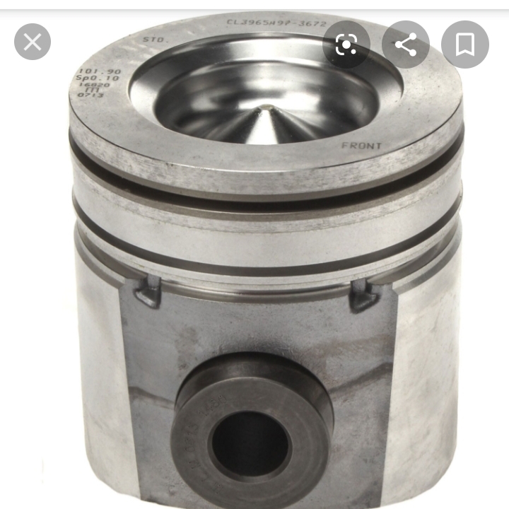

Может кто нибудь свои мысли сказать по фото поршней?
Суть: наши камни устанавливались от газонокосилки, до пароходов, косилки мешалки катки и пр. База детальная одна, вариантов сего много, на медне пришли поршни под 6,7 с одним партномером .... плакал когда открыл коробки 😏 на моторе поршня под 15х или градусов, пришли под 143 и 124... пратнамбер один!!!!
И по сему чудесному российскому разумению, очень запросто в мой мотор могли залететь поршня с камерой сгорания под бог весть какой угол распыления... отсюда вылез вопрос!!...
Башку пока скидывать не планирую, но думаю придётся...
поглядите парни, может кто углядит знакомый поршень от камаза 😆
Да и мысли по рисунку на днище камеры сгорания тоже интересны ваши...

Похож на модельный год 4.5. А чем снимок сделан?Можно через отверстие форсунки камерой 5мм снять она с фонариком. Из практики америкосы если ремонтят движок то они поставят то что должно быть и взаимозаменять ниче не будут. Не уверен что именно от камаза подходит
bodydoc#4
этой камерой и делал, блестящий ободок это и есть отражение подсветки.
Я тоже склоняюсь к 4.5 поршню... или с серии ВТ, мотор давно в России, и походу деланный... а у нас рукажопов валом... поршня поменяли а распылители нет...
Спасибо за мысли по картинке!

Чето я запутался. На фото поршень с неглубокой чашей похожа. Т.е. такая ставилась на модельный год 05. (Он же 4.5). Этот мотор 325 л.с. и форсы 5 дырок 124 угол должны быть. По фото 8 следов стри, значит стоит 143 форсунка. Правильно? Если так то на поздний модельный год такое сочетание можно. А наоборот нет. Т.е. для глубокой чаши поршня (03-04) должно идти только 143 угол форсы и 8 или 7 отверстий. (7отверстий это распылитель на двигатели индустриальные и морские). 124 угол ставить нельзя.
bodydoc#8
на фото 5дырые 124гр.
Lexas#9
И поршень вы как раз камерой смотрели чтоб понять какой. Ну по фото очень похоже что 05 модельный не глубокая чаша. На камере есть возможность настроить свет и резкость? У меня камера к телефону цепляется и через приложение очень хорошо все показывает. Первый это 03-04 год. Второй 05. И если все же второй вариант то все норм
bodydoc#10
во вложении фото справа поршень .
тут тема была , ссылка на драйв, там наглядный рисунок наш форумчанин приводил. повторюсь, фактически у меня недопустимое получается сочетания

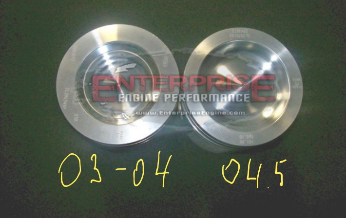

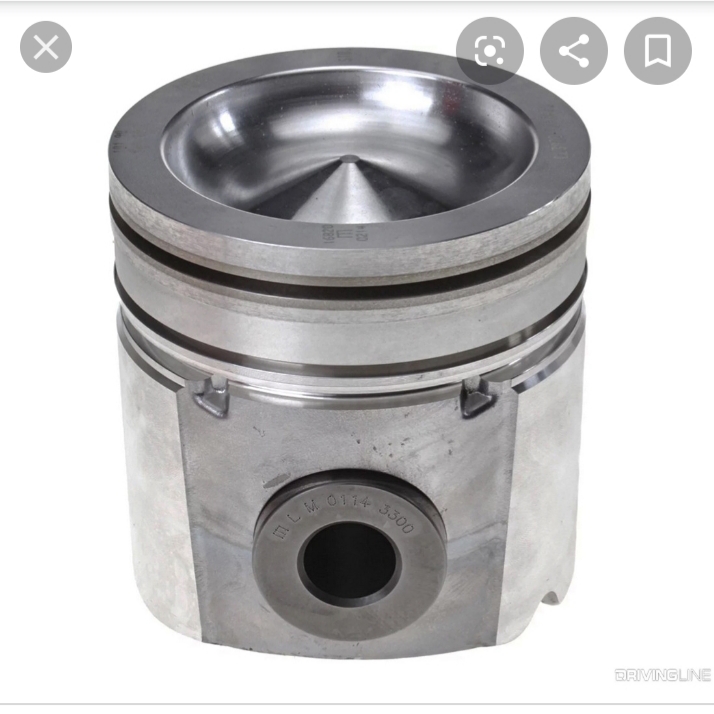

1) 2004 год на наших авто ставились 2 вида поршней отличающихся формой камеры сгорания и соответственно углом распыления. https://www.drivingline.com/articles/cummins-history-lesson-4-03-07-59l/ это мне пиндосы кинули. К слову сказать они сами тоже будь здоров парятся с этими углами. И кстати то что они делают не стоит слепо повторять, это моё личное мнение. Слишком они упрощают и пренебрегают, хотя надо отметить что несомненно у них отработаны доработки моторов под любые ступени и варианты.
Вот ещё тема с драйва, наш форумчанин https://www.drive2.com/l/478937095650410983/
Резюмируя: 2004г два варианта поршней. прописаны по вину и на крышке мота.

5) ВОт теперь суть моего вопроса: Очень было важно ваше мнение про поршня на фото! Это добавило бы или убавило мою уверенность в том что я вижу не глубокие поршни под 143гр.
6) Симптомы того что у меня не так и что не устраивает: Мы с вами когда болеем, нормальный врач будет вас исследовать по анализам, того что из нас выходит и крови конечно. Правильно сгорающая дизтопливо имеет характерный запах, те кто его чувствует поймут меня, несколько Доджей у меня обслуживается, в том числе и с таким же мотором как и у меня. Как заехал чел, сразу ясно с топливной порядок! ..... пауза... когда своего брал тащило с выхлопной камазом.. яркий запах, ну думаю распылители... конечно добрался до них, спасибо Lexasу тогда помог с ответом, ну а дальше понеслось... ВОйны споры, грызня понты на профильных форумах, поскольку см П.1 Если б я сам не полез то пацаны так и регулировали бы дальше мне распылители.... Поскольку все смотрят вин, и говорят, брат, делай что хочешь, у тебя 124гр, мы тебе другую не поставим, запаришь потом ....
Что происходит? происходит следующее: Как в ссылке выше когда сочетание камера глубокая распылитель 143гр, струи распылённого топлива стреляют в полость камеры сгорания, пусть не под теми углами, но стреляют, в общем норм.
Сочетание низкая камера угол распылителя 124гр., струи лупят в днище поршня..... вот тут нюанс. Почему трасса небольшой расход, Представьте струю в камере сгорания, она имеет строение, от края к форсунке рассказываю, мелкие капельки пламени с малой скоростью у самого конца, середина средненькая скорость, и у самого отверстия максимальная, такая же форма в сечении, ну как морковка, наруже медленно и одна темп к центру другая. На малых подачах, время житья и жирность этой морковки малое, конечно понимаете что на больших подачах она огромная. Вот теперь подставьте под эту струю плоскость, не по касательной а под углом... выходит на малых подачах когда "морковка" малая и быстрая не правильно сгорает малая часть топлива, а когда подача становиться жирная, рикошет тоже увеличивается и доля не верно сгоревшей растёт. Именно не верно горевшей. А город это всегда хорошие подачи, ну я так езжжу
