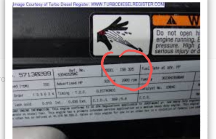

Lexas#8
Что написано на наклейке на крышке двс?
Lexas#9
Если 325 то должны быть 124 угол и ни как не другой

bodydoc#11
во что нарисовано.
подскажи где можно по этим цифрам узнать что за мотор и пр комплектуха?
Lexas#12
Приблизительно здесь 325 или 305 написано.

Lexas#15
Расшифровку коплектации по вин номеру тут на форуме ктото делает, я с этим не подскажу. Выше я написал где посмотреть мощность двс на крышке

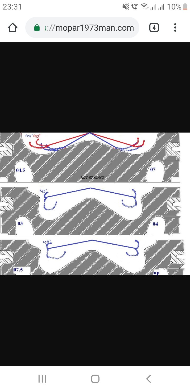

Lexas#16
Наглядно нарисовано как угол впрыска и конструкция поршня работают. Еще раз напомню что на ранних каминсах отличается чаша поршня от поздних поэтому надо точно определить что должно стоять в реалиях
bodydoc#17
Спасибо! вот и хочу выяснить. но как понял и ваших постов , что 143 можно ставит в 124?
