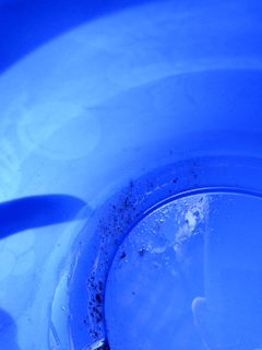

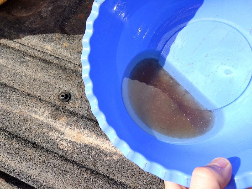

Но вот ДО ЭТОГО выявилась другая проблема. Ни с того ни с сего утром, когда завел мотор, почувствовал, что троит. Дал чуть газу — из трубы бело-сизый дым и мотор колбасит. Ошибки никакие не выскакивали ни на смарти, ни на Edge. А вот китайская фигня показала P040D. Послушал форсы — вроде не стучат. В общем, через 5 минут все симптомы исчезли. Но каждое утро повторяется, когда мотор холодный, хотя и намного слабее и буквально минуту-две. Дым только на подгазовке еле-еле.
В среду ставлю машину в Смарт. Буду снимать форсунки, тестить. Буду компрессию мерить, буду баки снимать, так как вот, что я за два раза слил с обоих фильтров Fass
Больше всего меня напрягает то, что со второго фильтра, который стоит ЗА сепаратором, говна слилось немногим меньше, чем с первого. В том числе и крупный мусор и песок. Я не понимаю, КАК ЭТО могло пройти через первый фильтр и попасть во второй.
И я боюсь, что раз это говно прошло первый фильтр, то и второй могло пройти и полетело в ТНВД и форсы и результат — вот это троение по утрам…

Судя по сайту fass грязь действительно проходит через сепаратор и останавливается во втором фильтре. Почему так, не знаю. Я думал, сепар работает в т.ч. как фильтр грубой очистки.
Я написал в фасс с просьбой разъяснить че за хня.
У меня фильтры доналдсон. На сепаре написано 10 микрон, на просто фильтре, хотя он тоже сепаратор, 3 микрона. Вот я и спросил, что тогда значит 10 микрон, если во втором фильтре я нахожу грязь по 10 мм.
Но по конструкции они явно разные внутри. После смены распилю и разберемся.
