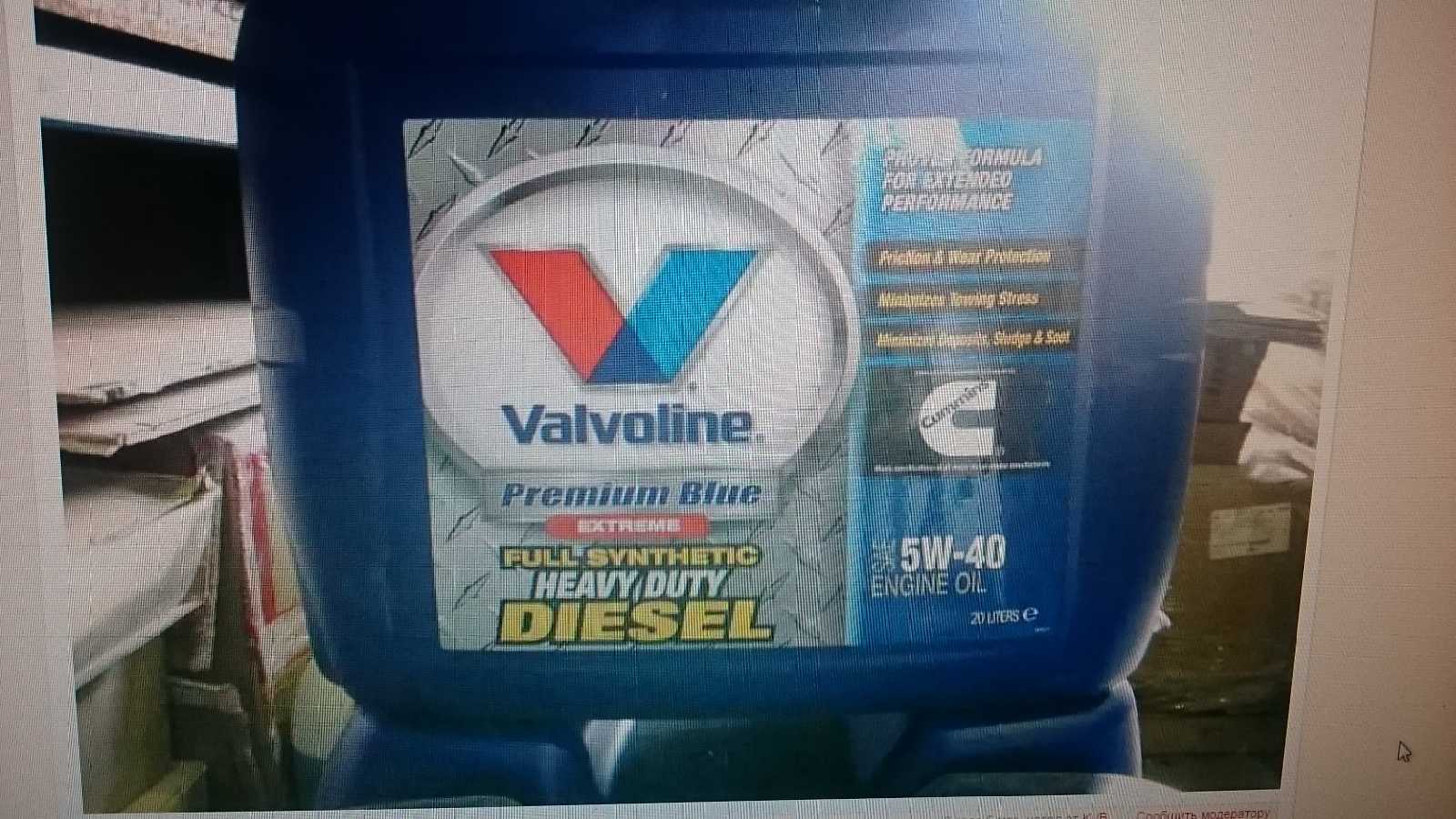

Выбор не богатый. Основное правило для камня с DPF наличие допуска Cummins CES 20081. Вязкость для Анапы не менее 5...15W - 40. Ну и какбэ японское тотачи я бы не стал лить.
exist
П.С. Надо 11,5 литров

Нашёл под заказ в Краснодаре цена 7800 20л
