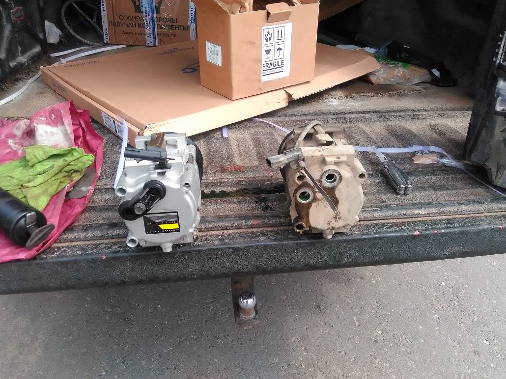

Итак. Два года кондей делал мозг. Вроде холодит но не сильно , а когда совсем жарко его работа не слышна. Были замечены маслянные пятна подтеки на осушителе. Я его в этом годе поменял.
При вакууммации не ваккуумирувается. Как будто дырка где то. Нюхачем все обнюхали ничего не слышно не видно. И вроде как и холодит. Но остался осадок. Все кондейшики при взгляде на радиатор кондея плакали и говорили о замене. Он был приобретен. А после разговора с одноклубником Дмитрием Рамзес. ( нихочу на английском) Он мне приоткрыл глаза про утечку в хитром месте. На компрессоре кондея из под сальника на шкиву. И залезя под машину и посмотрев на маслянное пристствие поддтеков. Подтеки были обнаружены и было принято решение о покупке компрессора кондея. А дальше фото с комментариями. 🙂 🙂

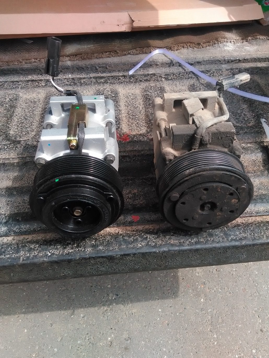

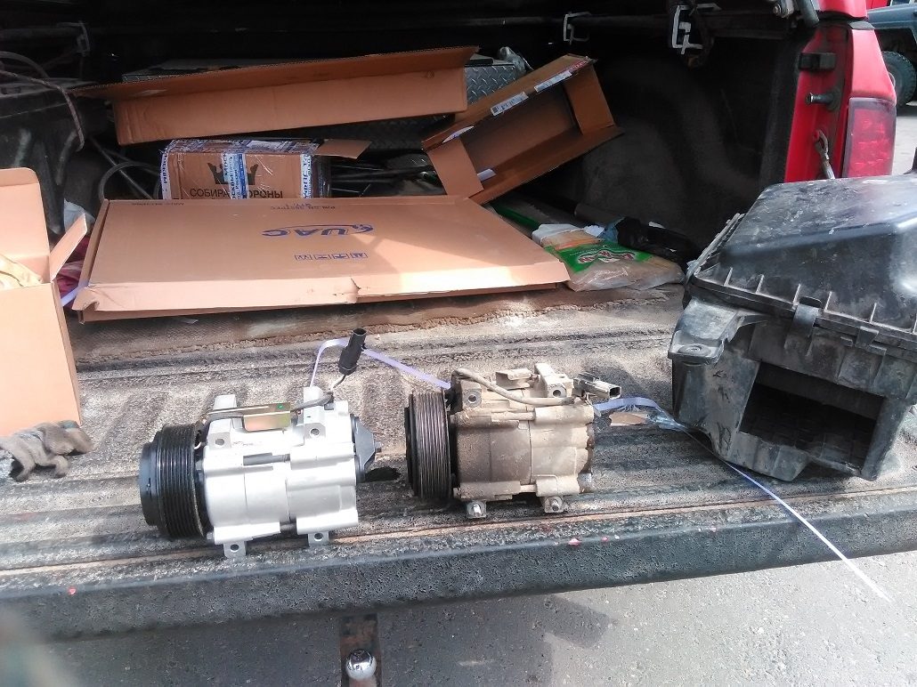

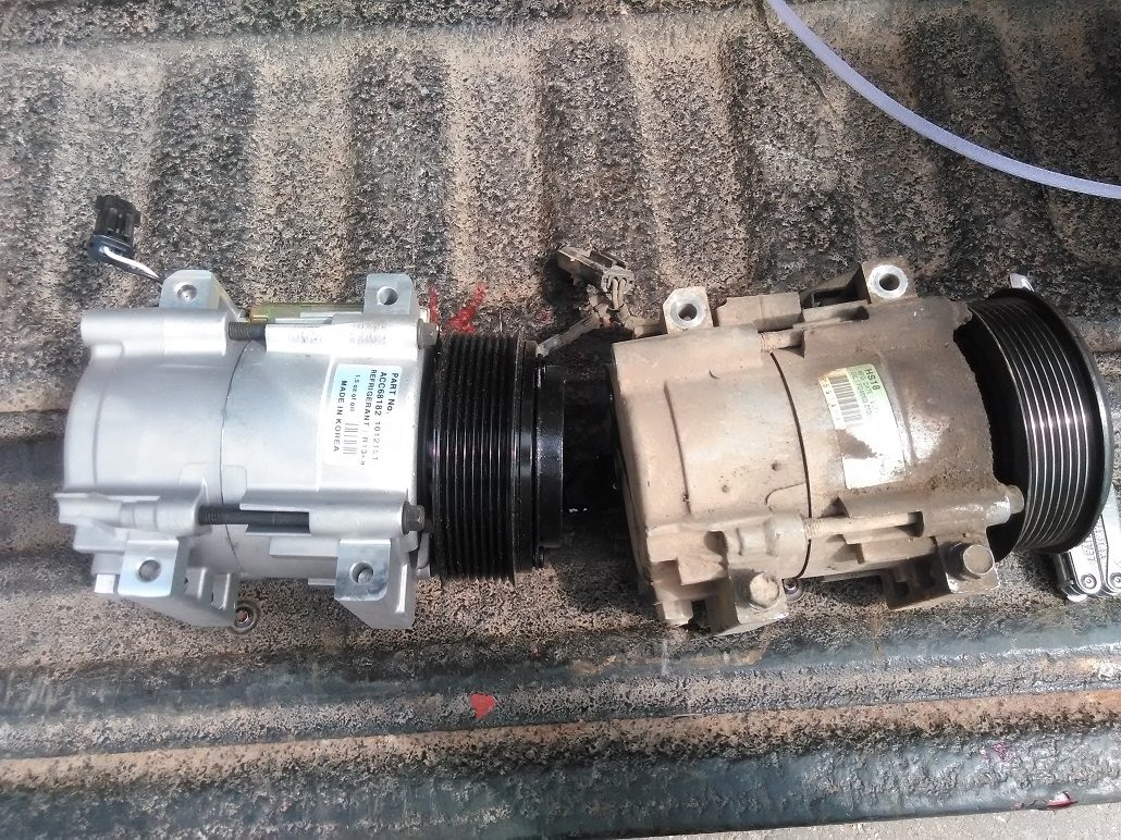

Копрессор был приобретен на иебее производство корея. Визуально вроде нормальный.
Оригинальный как ни странно тоже корейский. Может это один и тот дже производитель.???
Не знаю. Просто репутация продовца была на высоте и я тама заказал.

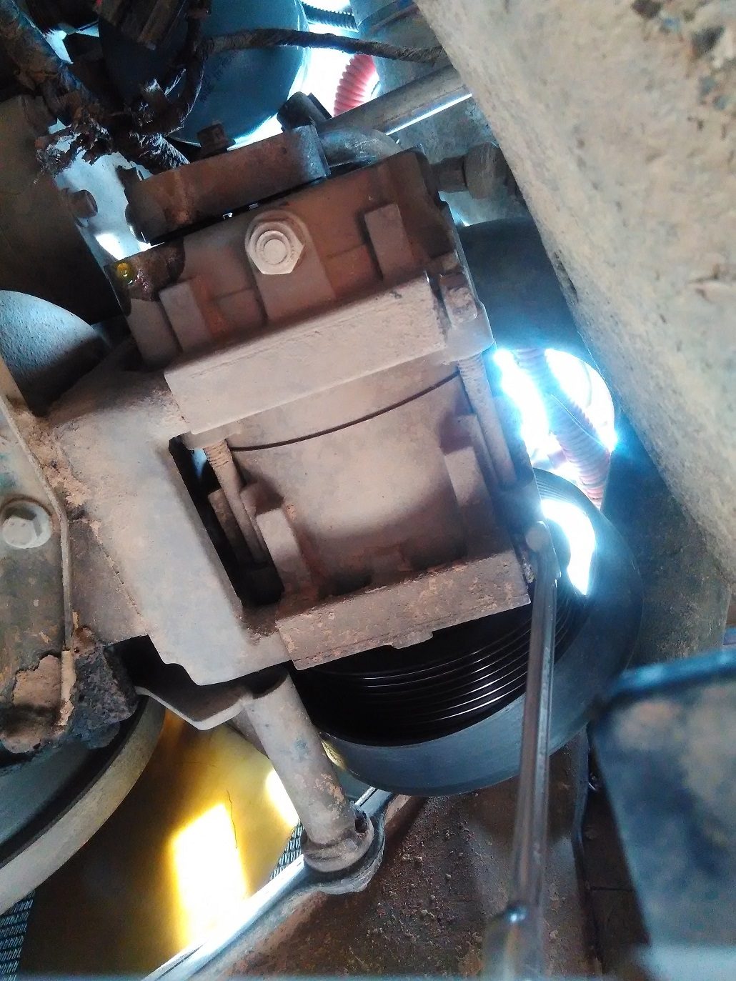

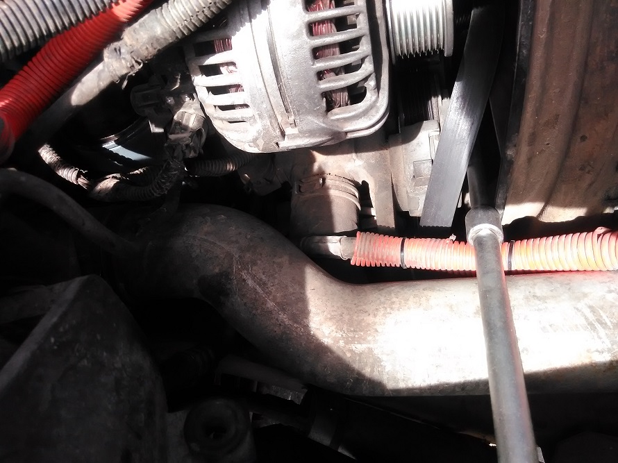

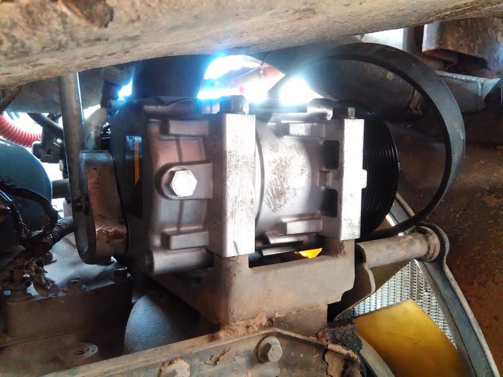

Снизу два болта тоже на 13 их вытаскивать то не нужно а просто отккрутить. И вытаскивать вместе с компрессором.

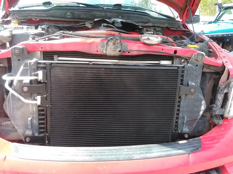

А это сам радиатор. Китай. Без него никуда.
Чтобы добраться до верхних болтов снимаем воздушный фильтр. И через удлинитель головкой на 13 отркучиваем два верхних болта.

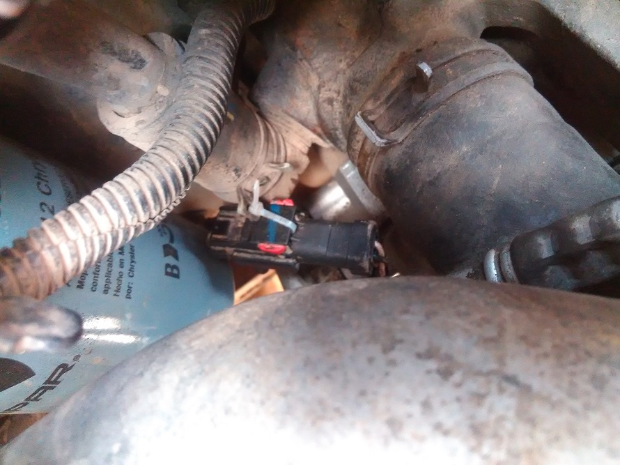

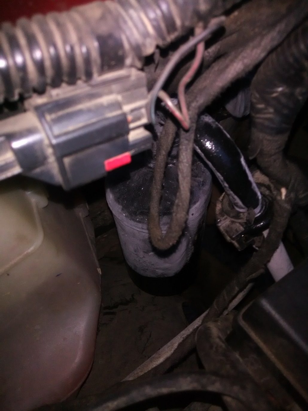

Фишку специально повесил на хомут. Там на наших годах траблы по этим провадам были ( перетирались они)

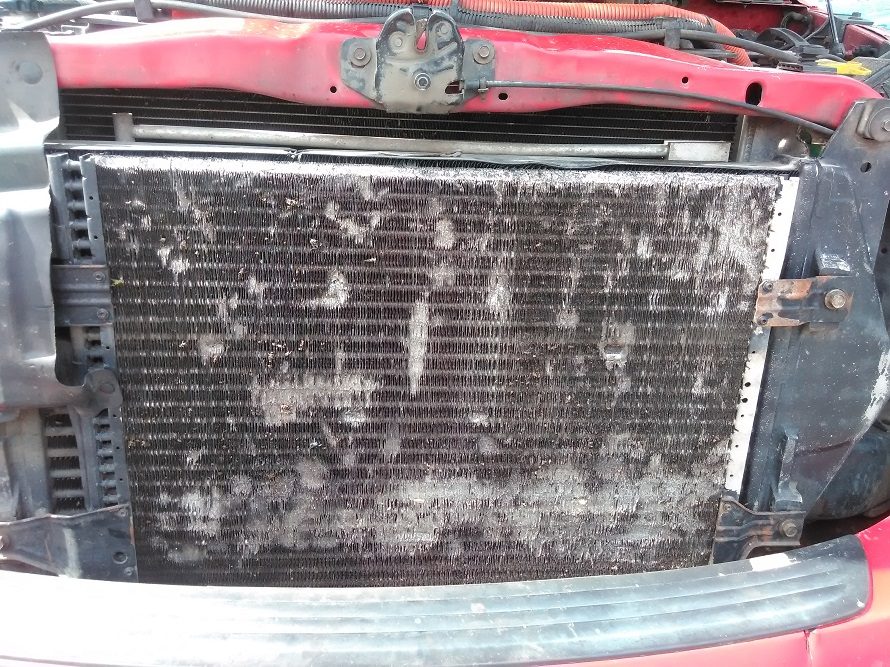

Радиатор до замены. Ему восемь лет +-
Вот как выглядит это после замены радиатора.

глядя на радиатор точно плакать хочется, купи сетку из нержавейки с ячейкой где то 1мм выстригаешь и паяльником с обратной стороны облицовочной решетки радиатора приплавляешь, радиатор будет как новый и после 10 лет, проверенно неоднократно на куче машин и сетка керхером моется легко от насекомых, а из радиатора их хрен вымоешь а их остатки полетят и застрянут во втором радиаторе
Patefon12#4
Сетка, наверное предохранит от мусора радиатор, но большинство ячеек замято ногами при ремонте и обслуживании мотора и др. подкапотных агрегатов, поэтому тут надо что то другое.

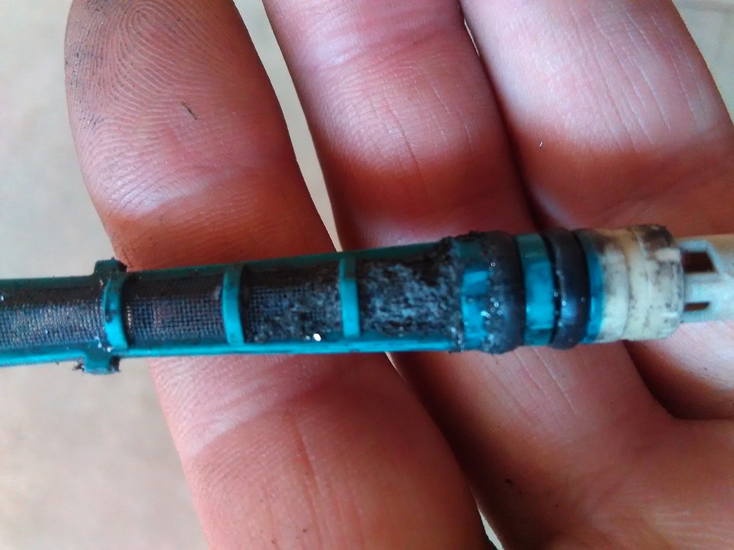

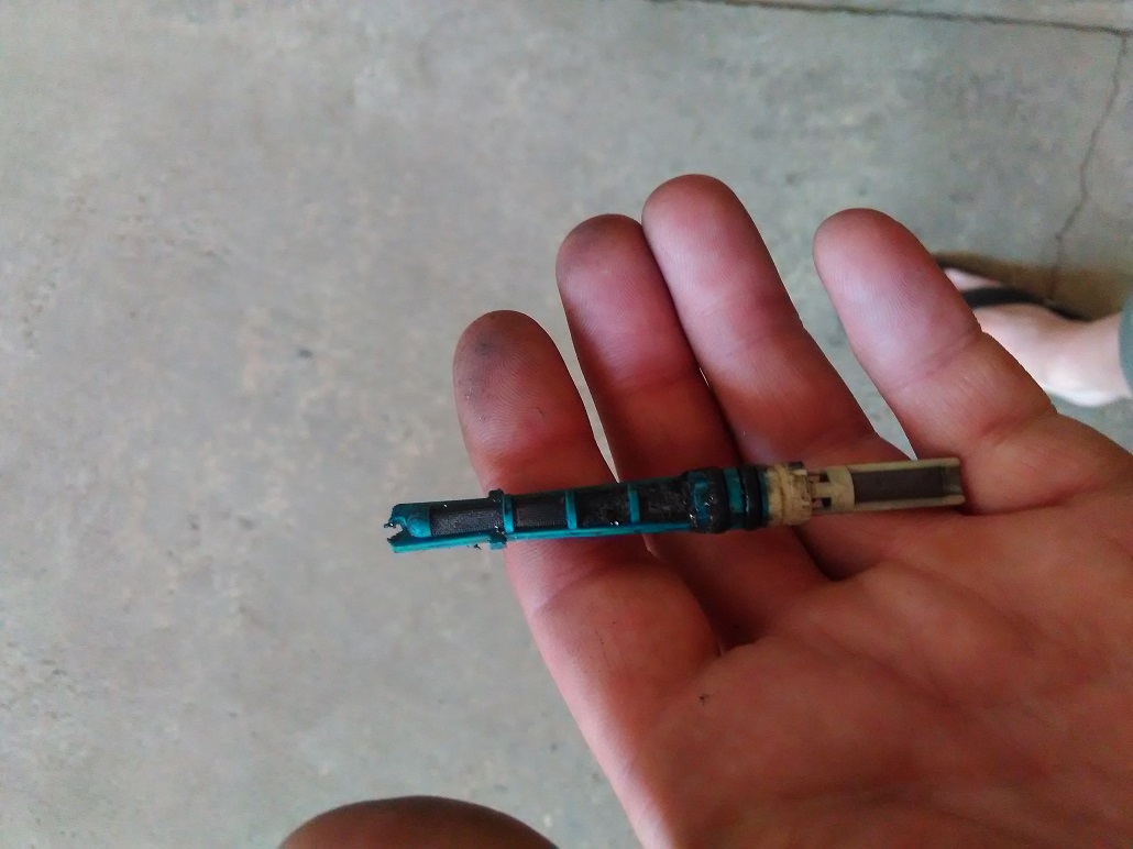

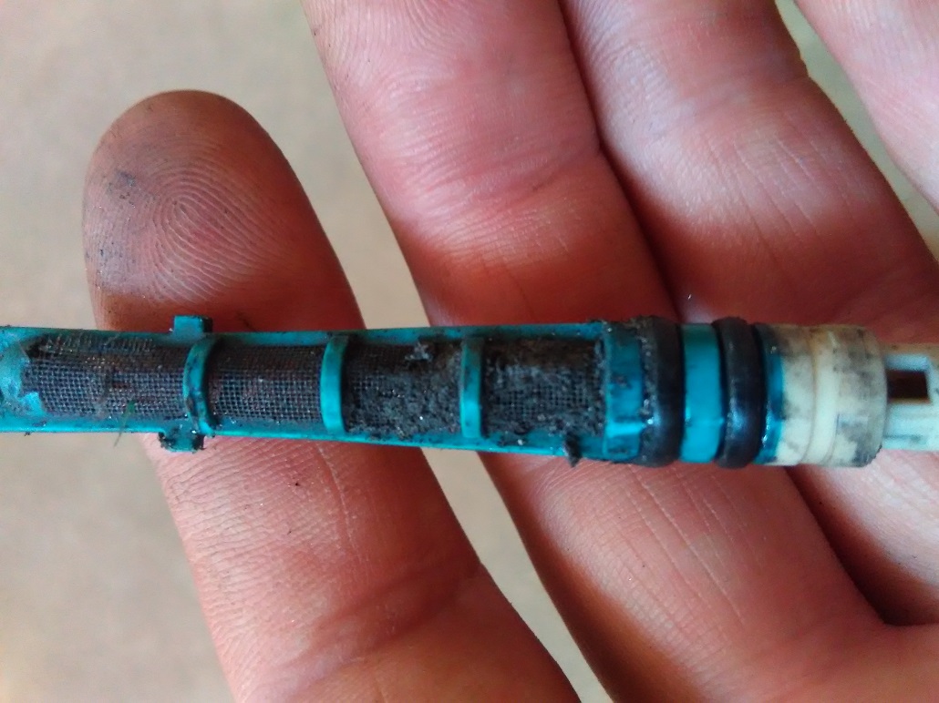

Поездив один день я увидел очередное обмерзание осушителя , который покрывался инеем и толком не холодил. На этом мое терпение закончилось и поехал к специалистам. И вот результат.
Чтобы все знали и имели ввиду. Фото вешаю
Имеем вот такую проблему в виде засореной ( полностью была вся вся) сетчатой фигни.
Находится она в алюминиевой трубке за аккумулятором со стороны пассажира. Завольцована не вытощить.

Вот только недавно заменил сгнивший осушитель на новый, но такой приблуды в трубках не заметил, может не там смотрел?
Филипп#8
она впаяна,находится около крыла за аккумом вроде
мне её разбирали)

Не успел дописать вчера. Выгнали из за компьютера. Так вот эта алюминиевая трубка идет от самого испарителя ( из салона) и уходит в крыло. Там в месте стыка с другой трубкой и есть завальцовка в обьятиях которой и находится этот фильтрик. Пришлось взрезать место нахождения и вставлять новый с последующей запайкой. И после этого в дальнейшем можно спокойно вытаскивать его без усилий. Как то так.
