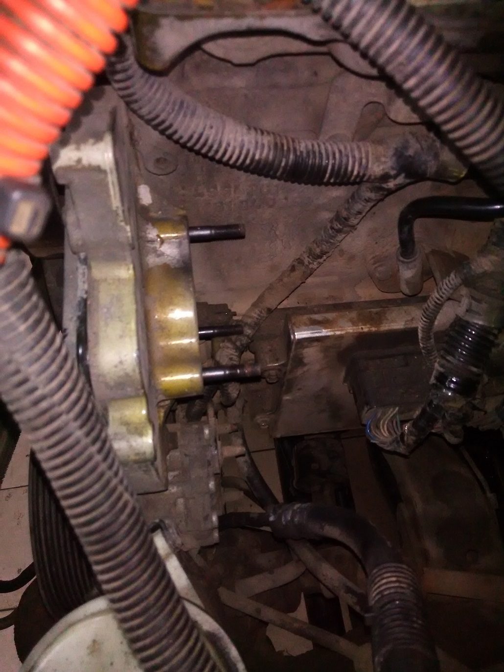

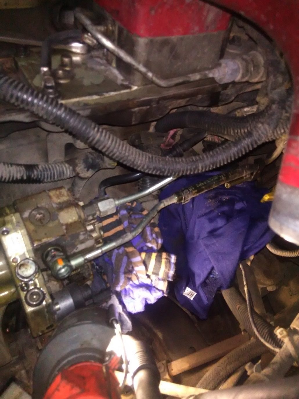

Это мое отсоеденение трубок и шлангов.
Так как насос на шпильках висит , то снимать и устанавливать его просто. ЕСМ не мешает. Но самую нижнюю гайку откручивать совсем не удобно.

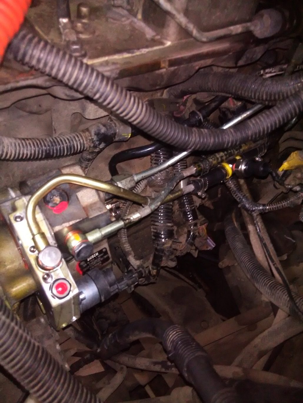

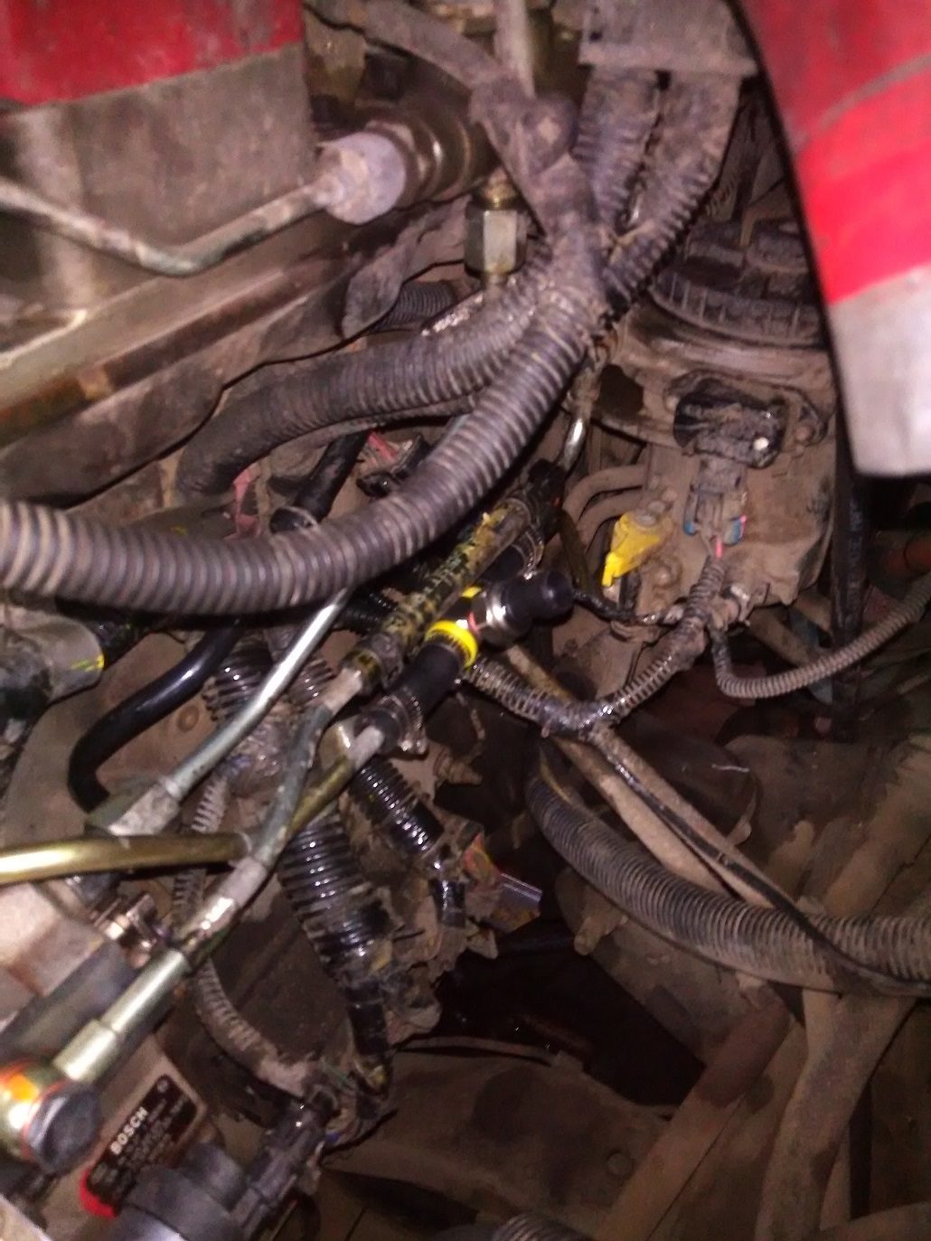

А это уже обратная сборка. Плюс установил датчик давления топлива непосредственно перед насосом.
Другой ракурс того самого датчика давления

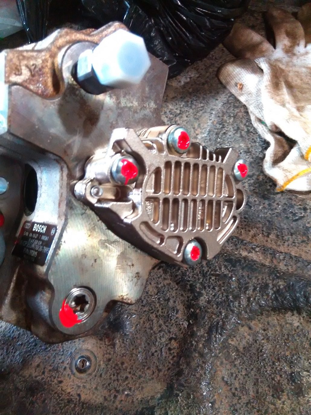

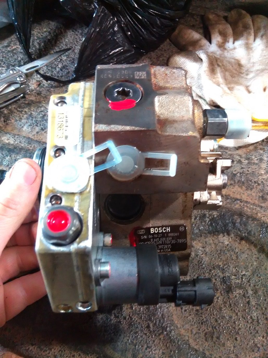

А это сам насос после ремонта и тех обслуги
Тоже самое в другом видозрении

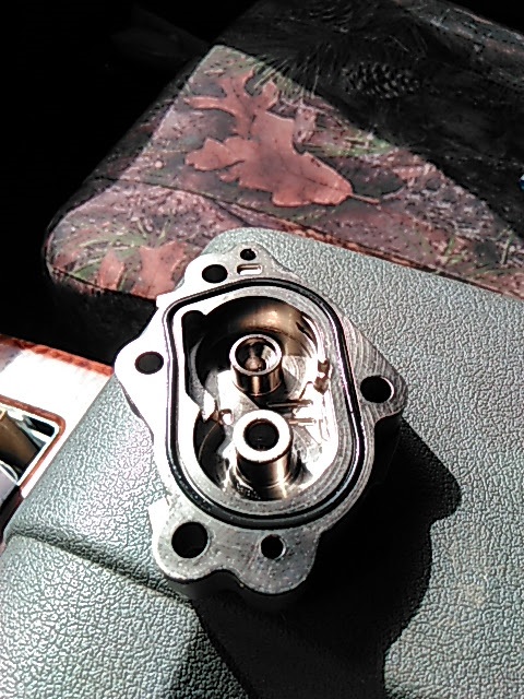

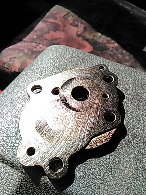

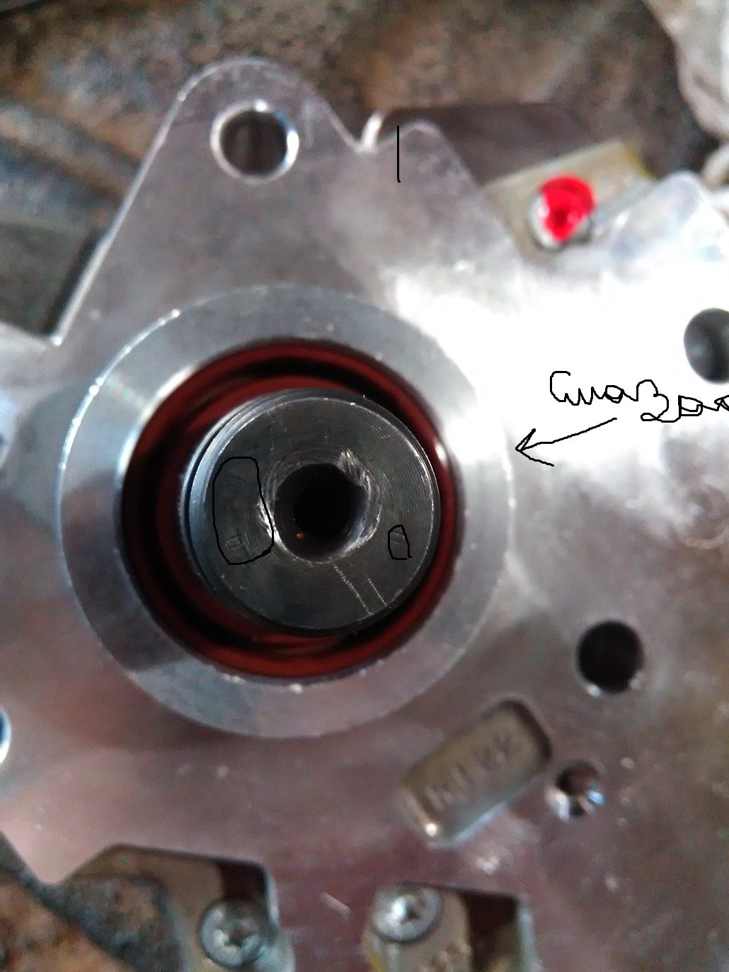

А вот это та самая часть подкачивающего насоса , которая и убивает в дальнейшем форсунки. Там видна выработка это и есть та самая стружка. Условно стружка.А фильтров то дальше и нету. И это все прямиком в форсунки.
Так то если пробег больше 200 тыщ мильев то желательно начинать с него ( а не с форсуног)

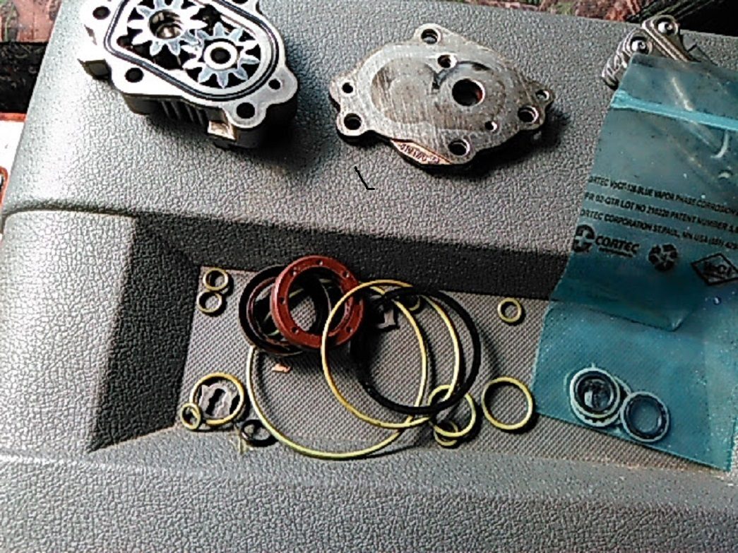

Сам корпус без шистеренок
А это весь набор того что было поменяно. Не заморачивайтесь самостоятельным ремонтом.
Только снять и установить сможете ( наверное) Ремонтировать НИ НИ.
Ищите людей , которые это умеют делать. И обрящите.

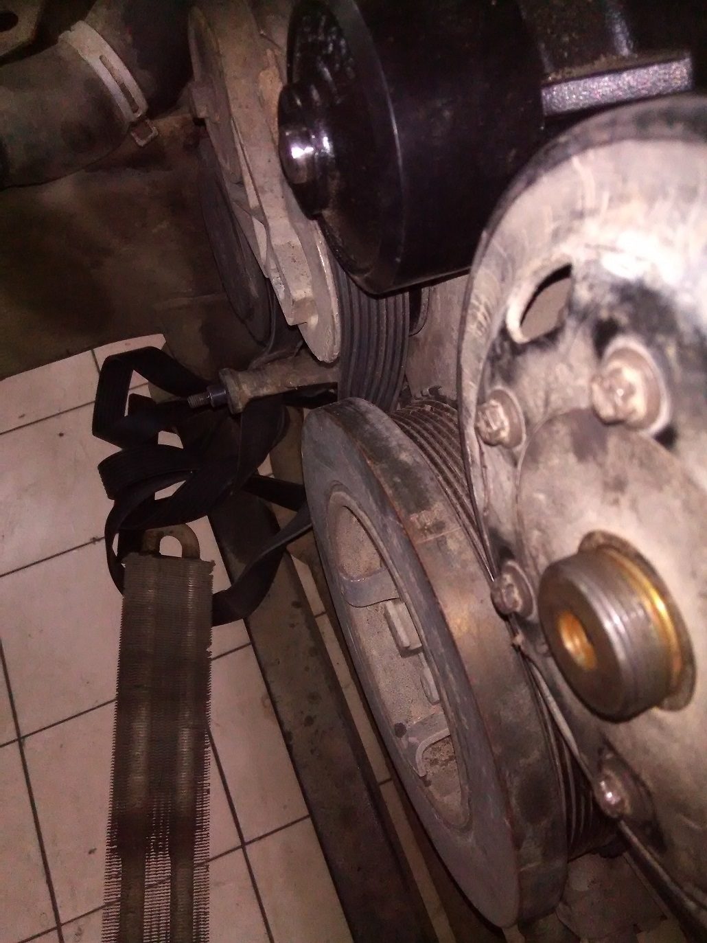

Да и еще Выставив вал насоса цифрой 5 на девять часов не забутьте выставить шкиф коленвала на ВМТ
Вот так это выглядит. И насадив насос на шпильки руками ( по возможности) закрутили гайки не надо затягивать со всей силы. ЗАтем гайку шестерни от руки закручиваем и слегка затягиваем ключем на 27 потом опять гайки на самом насосе дотягиваем. Затем опять гайку на шестерне очень медленно и очень аккуратно. До момента 105 НМ а потом опять гайги на насосе до 24 НМ
И еще. Изогнутая трубка это тудатка и прямая это обратка. С тудаткой будьте очень очень осторожно в обращении и не жалейте очиститель ( аэрозольный) и все время им обрабатывайте. Чтобы туда не попала никакая грязь а с обраткой можно и проще.
Трубку высокого давления , которая идет к топливной рампе также обрабатываем очистителем и снутри и внаружи.
