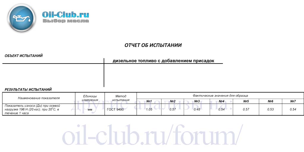

Образец №1 ДТ + лукойл 2Т (1:200)
Образец №2 ДТ + LM Diesel Systempflege (арт. 7506) (1:300)
Образец №3 ДТ Лукойл (Экто евро-5). Чистое
Образец №4 ДТ ТНК (евро-5). Чистое
Образец №5 ДТ + WYNNS Supremium Diesel W22911 (повторно) (1:1000)
Образец №6 ДТ + PETRO-CANADA 2-Cycle Motor Oil , API TC (1:200).
Образец №7 ДТ Лукойл (Экто евро-5) + Тотек Евро 4/5
взято с Oil-club
Вообще хороший сайт. Очень занимательно.

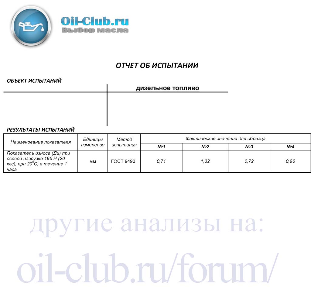

А это вот ДТ Евро 3, Татнефть (с высокой смазывающей способностью за счет серы 😳 )
Образец №1 ДТ + WYNNS Supremium Diesel W22911 (1:1000)
Образец №2 ДТ ( без добавок)
Образец №3 ДТ + Gulf 3000 TC-W3 (1:200)
Образец №4 ДТ + NGN Marine TC-W3 (1:200)
P.S. На форуме указано, что испытания проводились по другому ГОСТу, не по тому, который предназначен для оценки смазывающих свойств дизтоплива, ввиду отсутствия необходимого оборудования. Тем не менее, думаю, результат все же показательный

Странные результаты.
Мой вывод - лить лодочное 2Т. В случае хорошей соляры с полным пакетом присадок, кашу маслом не испортит, а в случае попадания на дерьмо - поможет.
П.С. Буду разбазаривать свои запасы StatOil норговского. У меня Мерк с автомиксом его мало потребляет.

По первому тесту, с хорошей соляркой, 2T ее как раз испортило. Опять-таки, легитимность этого теста под вопросом.
Я не лью ничего. Правда, езжу только на Лукойле и только на брендовом. Хотел тут Liqui Moly залить разок, для профилактической очистки. Наверное не буду.

Тест номер 6. Разница с лидером в пределах погрешности. Испортило Лукойловское 2Т для Двс воздушного охлаждения за 85 рублей/литр.

Все, врубился.

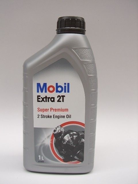

Лью 2Т Mobil Extra (синтетика) 100 мл на 100 литров соляры.
Как только купил машину,сразу начал добавлять 2Т в соляру..Уже накатал 13.800 миль - полёт нормальный.
