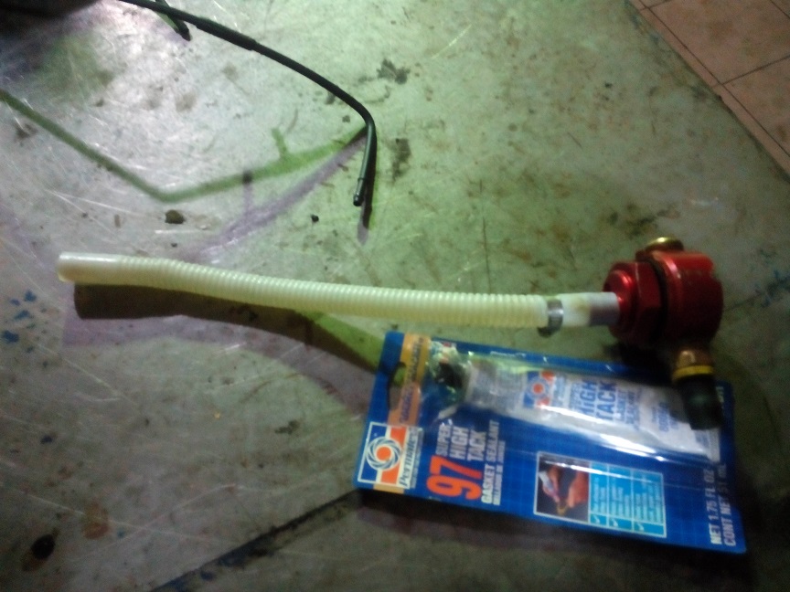

Добрый вечер. Все проблема вроде решена. Тьфу тьфу тьфу.
Это был ад какойто. Дошло до того что машина перестала вообще заводиться. Только крутит и крутит. Был куплен редукционный клапан ( правда не тот) Для разбирательства ситуевины. И при откручивании этого клапана ( на топливной рампе на двигуне)
Были замечены мною пресловутые пузырьки воздуха. Закралось сомнение в правильности вчерашнего съема бака. Для проверки работоспособности топливной системы без участия бака. Был снят шланг забора топлива с насоса и присунут в канистру. И о чудо машина все лучше и лучше стала работатть. Я очень сильно выдохнул. Это было тааааакое облегчение , что просто словами не передать. Ну а дальше дело техники и вот эта заноза из задницы.
Это был мой очередной апгрейд месяц назад. Для улучшения улучшений. Топливозаборник из бака к насосу.А эта зараза из белого пластика масло бензостойкая.
Оказалась сцука бракованая . Тама была, есть . дырочка с игольное ушко . И через нее вся хрень и происходила.

AlexGel#8
Обьясни, зачем эта штука?
Ramzay#9
Внешний насос стоит, но для него лучше забор снизу делать.
Артем#10
Доброе.
Не поддержу вышесказанное вырожение. По многим причинам.
Из плюсов только один и это удобство установки. НА этом все и заканчивается.
Из минусов. Это все вода и грязь прямиком поступают в это самое низкое место. А зимой вода замерзает и не дай бог она тама замерзнет. Хоть ее и насосов качает. Потом эта бородавка снизу бака висит вместе со шлангом. Тоже не есть хорошо , а причины сами придумайте. Ходимость топливных фильтров в разы падает. Если я меняю свои раз в год или в полтора, то там надо чуть ли ни каждую замену масла. Ну и сепар надо будет как обязательство.
Забор с низу это не наш метод. Мой метод это просто железная трубка не доходя до дна бака 0,8-1,2 см. Уже много лет с нею. И как показала практика это самое надежное и простое. Захотелось лучшего , но не срослось.
