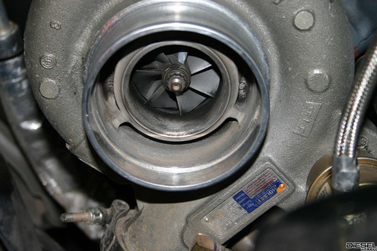

Объясните,если кто-то знает,что это за конусное кольцо в турбине перед турбинным колесом и на что оно влияет??
Несколько часов гуглил-так ничего и не нашёл,помогите 🙁 🙁

Вот тут расписано для чего эта система нужна
http://clubturbo.ru/inter/osnovy_turbonadduva_chast_3/
(раздел про помпаж (Surge)
Делая вывод можно предположить, что кольцо нужно для направления потока воздуха выходящего из "обводных воздушных каналов" назад в компрессорную часть, не создавая помех для основного воздушного потока.

кольцо - это просто конфузор уменьшает завихрения на входе при работе компрессора на границе помпажа

Выкинь это кольцо. Оставь все так, как на заводе сделали. Тем самым продлится жизнь турбины. Отверстия нужны для уравнивания давления, снаружи и внутри магистралей.
Daniil84#23
Так кольцо стоит с завода,как раз таки.. 😑
